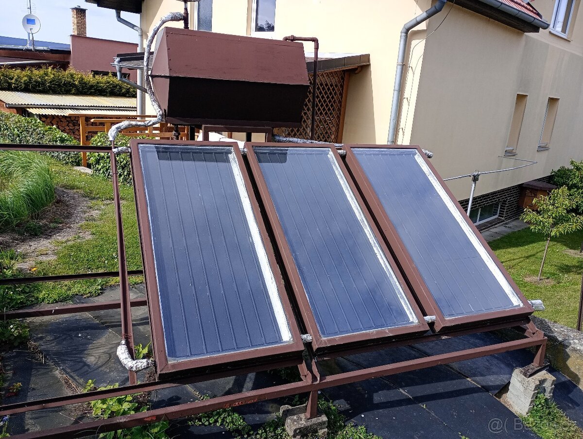

jj, je to tak jak popisuje Mex, bojler je nad panely. Měl by se počítat rozdíl střední výšky a to jsem pořád v plusu 30cm. Potrubí 18mm měď, nově dlouhé cca 3+8m, 20 let bez problémů na samotíž ale s rozdílem výšky cca 3m a potrubí tak 11m+14m. Právě že to předělávám tak zvažuju jestli nepřidat i to čerpadlo.
Jinak ty kolektory asi nemají moc velkou účinost, protože už mě víc lidí říkalo že je to hodně. Ale doteď jsme 20 let provozovali 4 kolektory, přesně 1,1m2 /ks (4 kolektory 4,4m2) a ten 120L bojler byl bez problémů tak akorát. Provoz tak od dubna do října. Teď chceme přidat 1ks a přebytek přečerpat do druhého bojleru. Teplonosné médium Solarheat. Všechny kolektory mezi sebou propojené a vývody jsou v protějších rohách. Druhé protější rohy jsou zaslepené.
Trochu jsem předpokládal že zkušenost s oběma systémy (čerpadlo/samotíha) asi moc lidí mít nebude.
Jinak jsou to kolektory viz foto, obrázek jsem zkopíroval z internetu, ale jsou to ty samé.
Buď ty kolektory mají teda mizernou účinnost, nebo má samotížný okruh mizernou účinnost. Nemá někdo ty samé kolektory a okruh s čerpadlem? Pokud ano, kolik kolektorů a jak velký bojler ?
Jestli je doporučený průtok 60L/hod tak 1L/min zas tak velký průtok není. Zkusím to čerpadlo, třeba to výkon zvedne rapidně.

známej má samotíž, kolektor TWI se selektivním tinox absorberem, 2m2, propojeno cca 10m tam a 10m zpátky 20mm cu, a má to podobně jako ty, já mám ty kolektory dva a čerpadlo (4m níž boiler, 16+16m trubky 20mm cu) a 200l boiler to zvládá ohřívat 9 měsíců v roce. Podle mě na tu samotíž potřebuješ mnohem větší průřezy, viz jak vypadalo topení samotíž vs s čerpadlem. 2kW radiátor byl připojenej coulkou trubkou, tj 25mm vnitřkem, s čerpadlem běžně půlcoulka/15mm2 měď... Nejde o to, že by ta kapalina neprotekla, ale o to, jakej je rozdíl teplot mazi kolektorem a boilerem. A to se dá celkem snadno změřit.
Další věc je, jak dlouho trvá, než se začne boiler ohřívat po ránu - u mě celkem dlouho, v kolektorech jsou cca 2l kapaliny, ta se ohřeje, čerpadlo sepne a hned jsou kolektory plný studené, vypne, a tak několikrát dokola, až se ohřeje celej okruh, než se to rozjede na delší dobu. A ta teplá kapalina potom večer zůstane v trubkách a ohřívá mi dům...

Tak je rozhodnuto.
-jelikož jsem už v minulosti dělal na vodoinstalaci přípravu na přečerpávání bojlerů z půdy do přízemí
-a veškerý materiál na termický systém mám doma a nepotřebuju v podstatě nic významného dokupovat
-poradil jsem se s mým strýcem který 20 let provozuje ty samé kolektory. Má jich 6, 200L bojler, převýšení cca 1m na samotíži, stoupačka 18mm zpátečka 15mm. Říkal že na to nedá dopustit a nemusí se o nic starat. Na čerpadlo by se prý vys..l, to nemá smysl a starost navíc. Teď když v poledne začne svítit tak udělá na 200L bojleru za 1 hodinu +10°C. Což po přepočítání energie vychází na topný výkon 3,5kW --> cca 580W na panel 1m2, takže to sedí. Nikdy se mu prý nepodařilo bojler vytopit na víc jak 80°C, ani když nebyl odběr. Což taky sedí protože je to neselektivní kolektor a ten by měl stagnovat na cca +100°C
-nebudu muset řešit oběhové čerpadlo a jeho napájení, ani nějakou logiku spínání "když je kolektor teplejší než bojler, zapni čerpadlo"
-jediné co budu muset udělat tak posunout o cca 90cm výš bojler pro jistější samotíhu - je na to pořád místa dost, i když bude vyset cca 2,5m nad zemí ale o to lépe se poleze zespodu k ochranné anodě.
Musím uznat, že někdy ta stará škola a starší člověk má docela moudrost. Jinak má na dotaci i FVE ohřev akumulačky ale říkal, že fototermiky by se nezbavoval ani za nic. Pravda je, že u nás to taky 20 let jelo bez zásahu a bez problémů, než jsem je musel posunout z balkonu na střechu. V ČR je opravdu velký FVE boom a o fototermice není slyšet, přesto uznávám že je to pořád pro ohřev vody nepřekonaná technologie...
