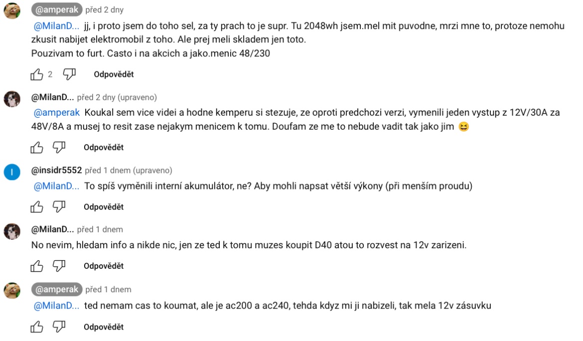

No, vycházím z diskuse pod tím videem, tam se to řeší, že novější model nemá 12 ale 48 a musíš dokoupit cosi.

Mám ti tady dát screenshot, nebo si to umíš najít?
