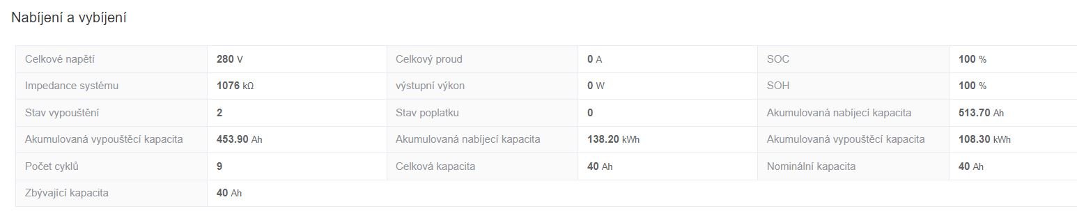

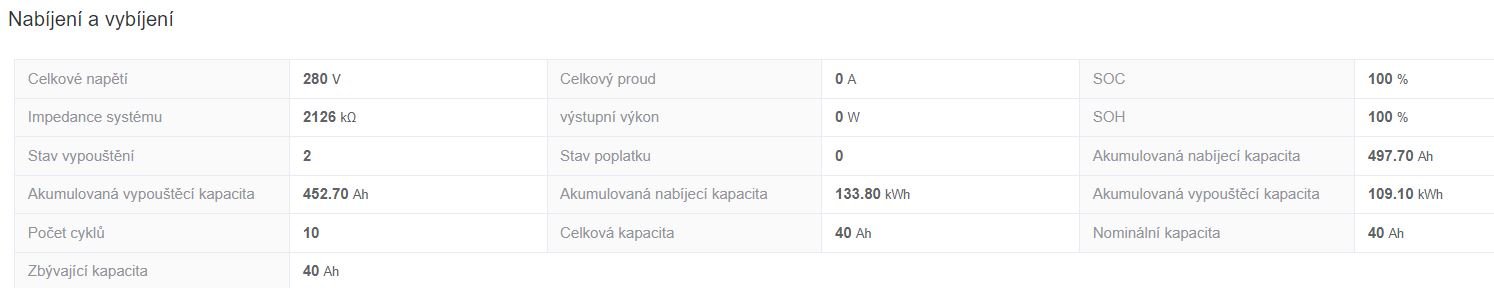

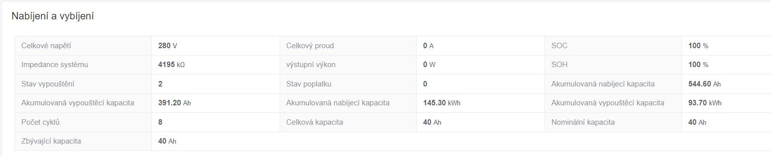

Koukám u nových baterií na rozdíl impedance a to dost podstatné.Proč je to takto rozhozený ?Počet cyklů také rozdílný a to byly zprovozněny stejně v jeden den.

V těch statistikách jsou vidět jen součty celé výroby za těch +-10 cyklů, není tam ale aktuální kapacita baterky, ze které by se pak dala odvodit závislost na tom odporu/indukci, jestli je nějaká nabitá víc nebo míň. Podívej se, co to bude ukazovat při vybití pod 100 SOC. Je zajímavé, že se liší i počty cyklů.
