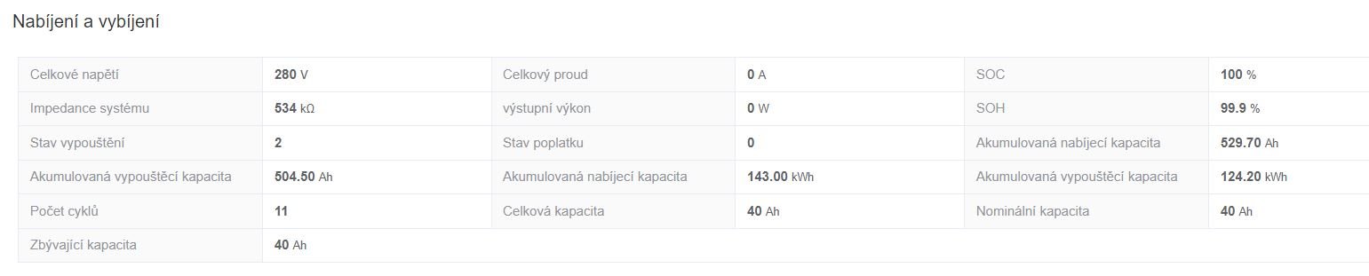

Koukám u nových baterií na rozdíl impedance a to dost podstatné.Proč je to takto rozhozený ?Počet cyklů také rozdílný a to byly zprovozněny stejně v jeden den.

Je tam 6 paralelně nebo sérioparalelně ?

Je to zapojeno vše paralelně

Škoda, že to nejde dát na 2x280, ať to má optimální napětí pro 3f měnič
V těch statistikách jsou vidět jen součty celé výroby za těch +-10 cyklů, není tam ale aktuální kapacita baterky, ze které by se pak dala odvodit závislost na tom odporu/indukci, jestli je nějaká nabitá víc nebo míň. Podívej se, co to bude ukazovat při vybití pod 100 SOC. Je zajímavé, že se liší i počty cyklů.

Hodil jsem jim dotaz, jestli by šly dát baterky 2S3P ale u 10K to prý nejde
Unfortunately the Soluna HV pack can be only connected in parallel, that means voltage can not be lifted.
We do have other products with higher voltage that are approx 600V/60kWh, 768V/150kWh.
