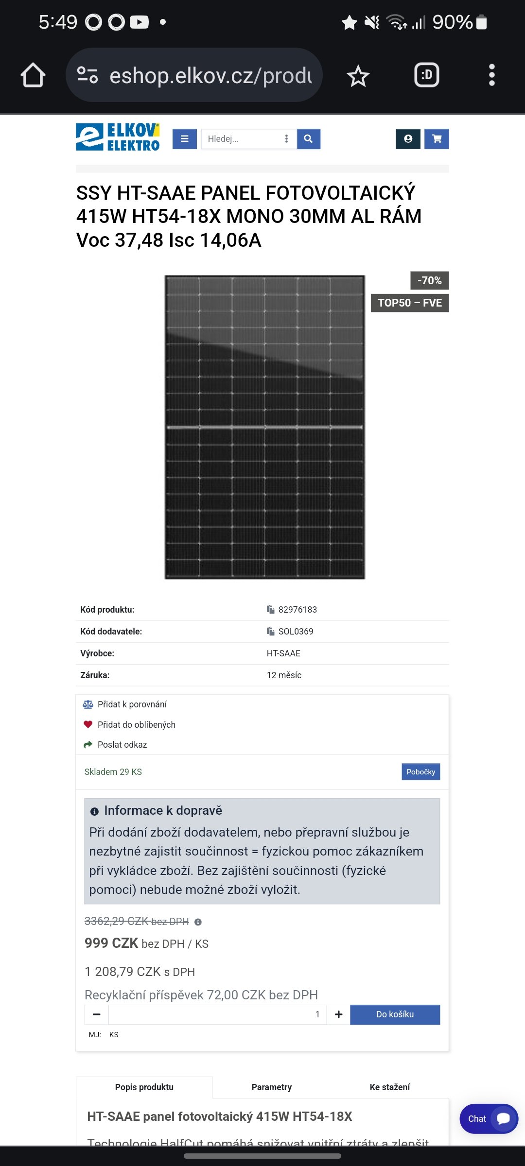

Panely mají v elkovu v akci 415w za 999,-bez dph, vezmu nejspíš paletu oni se sdělají

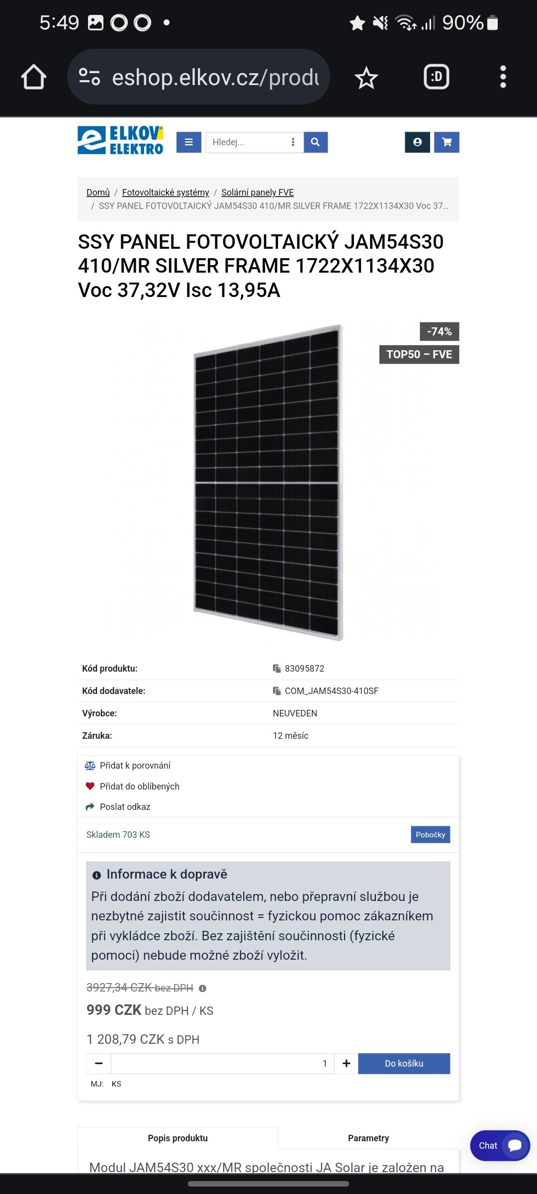

Máš někde odkaz na tu akci na panely? Já to našel přes vyhledávač zboží ale když vlezu na stránky Elkovu tak je ten panel za skoro 6 tisíc..

Na elkovu musíš být přihlášený jako zákazník

Napis prosim cislo produktu, take jsem to nenasel, a to jsem tam jako obcasny zakaznik prihlaseny.

i po prihlaseni vidim stale pomale 5k, neni to jen pro firmy?

Kolega tu ale mluvil o akci kdy jsou ty panely za 1300Kc coz je velmi dobra cena.

Za 1300Kč žádné nejsou. Možná ten kolega měl na mysli 2300Kč např. zde

Psal ze je na Elkovu akce 999 bez dph za panel, ja to nasel pres google viz fotka ale kdyz na to kliknu tak uz je cena za panel 5700…

Var.1 chyba v ceně, která byla opravena
Var.2 akce skončila
Var.2 akce skončila

Akce na panely na Elkovu je, platí ale při odběru na IČO.

Jj cenu tam vidim
