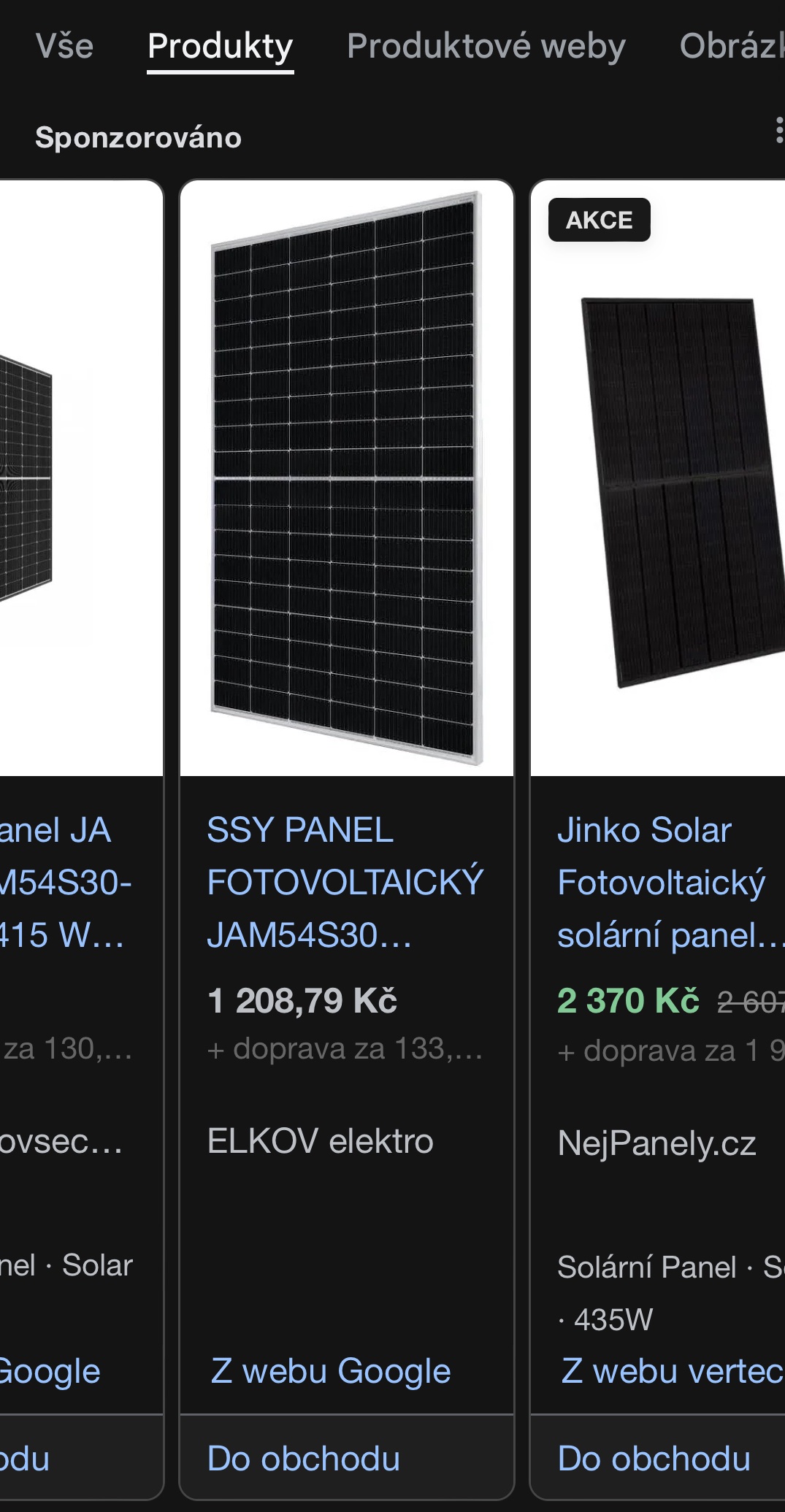

Psal ze je na Elkovu akce 999 bez dph za panel, ja to nasel pres google viz fotka ale kdyz na to kliknu tak uz je cena za panel 5700…

Re: ostrovní elektrárna na tábor
Var.1 chyba v ceně, která byla opravena
Var.2 akce skončila
Var.2 akce skončila
Akce na panely na Elkovu je, platí ale při odběru na IČO.
