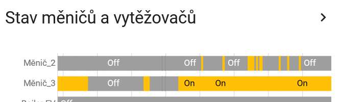

Používám takto 3 paralelní měniče a dnes to vypadá třeba takto: Automatizace je v HomeAssistant.
Výrobu měničů a jejich případnou spotřebu z DS měří nacvaknuté snímače Shelly EM.
Měniče mají zespodu kolébkový vypínač a paralelně k jeho kontaktům mám napájené rozpínací kontakty 8ch ethernet relé (2ch, těch ostatních 6 relátek je další automatizace). Rozpínací kontakty proto, aby v případě poruchy tohoto 8ch relé byly kontakty sepnuté a měniče běžely. Jinak automatizace těmito relátky měniče zapíná a vypíná.

Nazdarek zajimalo by me jestli jsi tohle zapinani pouzil ode me nebo na to prisel samrva píše: sob čer 29, 2024 8:46 pmPoužívám takto 3 paralelní měniče a dnes to vypadá třeba takto:Automatizace zapínání měničů.png
Nicmene vzhledem k tomu ze autor monitorovaciho sw jiz opet udelal ovladani pres gpio premyslim ze to zase zprovoznim aspon tak ze na noc 2 vypnu. A usetrim celke. Dost kwh.
No vzhledem k tomu ze se mi elektronika rozlejza a pridavam volnobeznou spotrebu tak sem si vsiml ze barak dost papa v noci.
Ono sem pridal rekuperaci ktera porad bezi a podle ppm si pridava a ubira jak se ji chce atd... No nicmene od jeji zprovozneni se mi hemzi v ramech oken nejaky muchy neb to nepouzivam a neotviram
