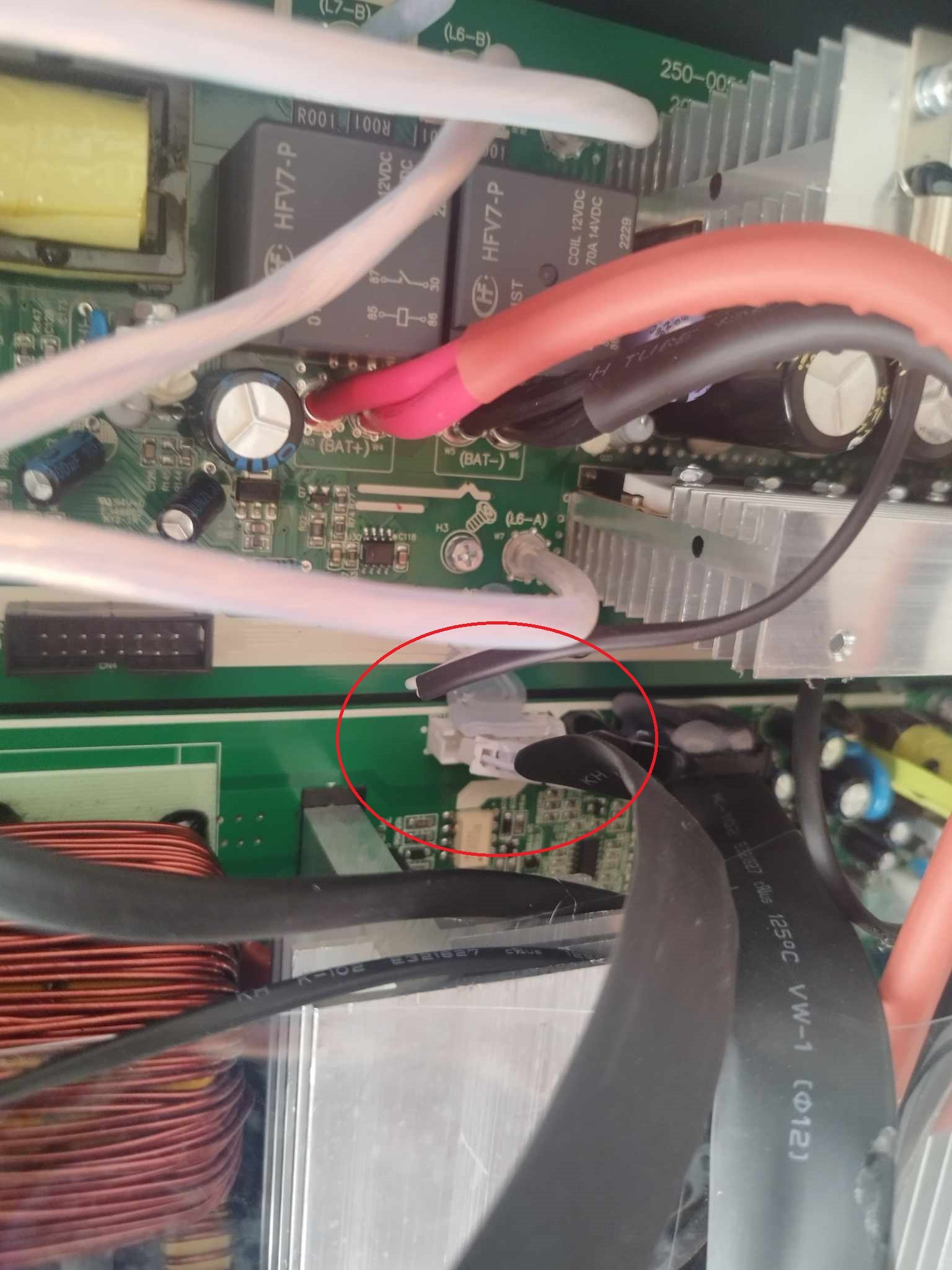

Re: MUST 3KW - solarasistant
Záhada nefunkční komunikace vyřešena... říkal jsem si to musí být nějaká banalita... Tak jsem prostě ten MUST otevřel a hned viděl problém: viz foto... Číňan nějak blbě zapojil kabel co propojuje tu destičku s porty s mainboardem. Tavka byla jak na konektoru tak káblíku ale asi se mu to nějak odpojilo. Po zapojení funguje vše naprosto ok.
