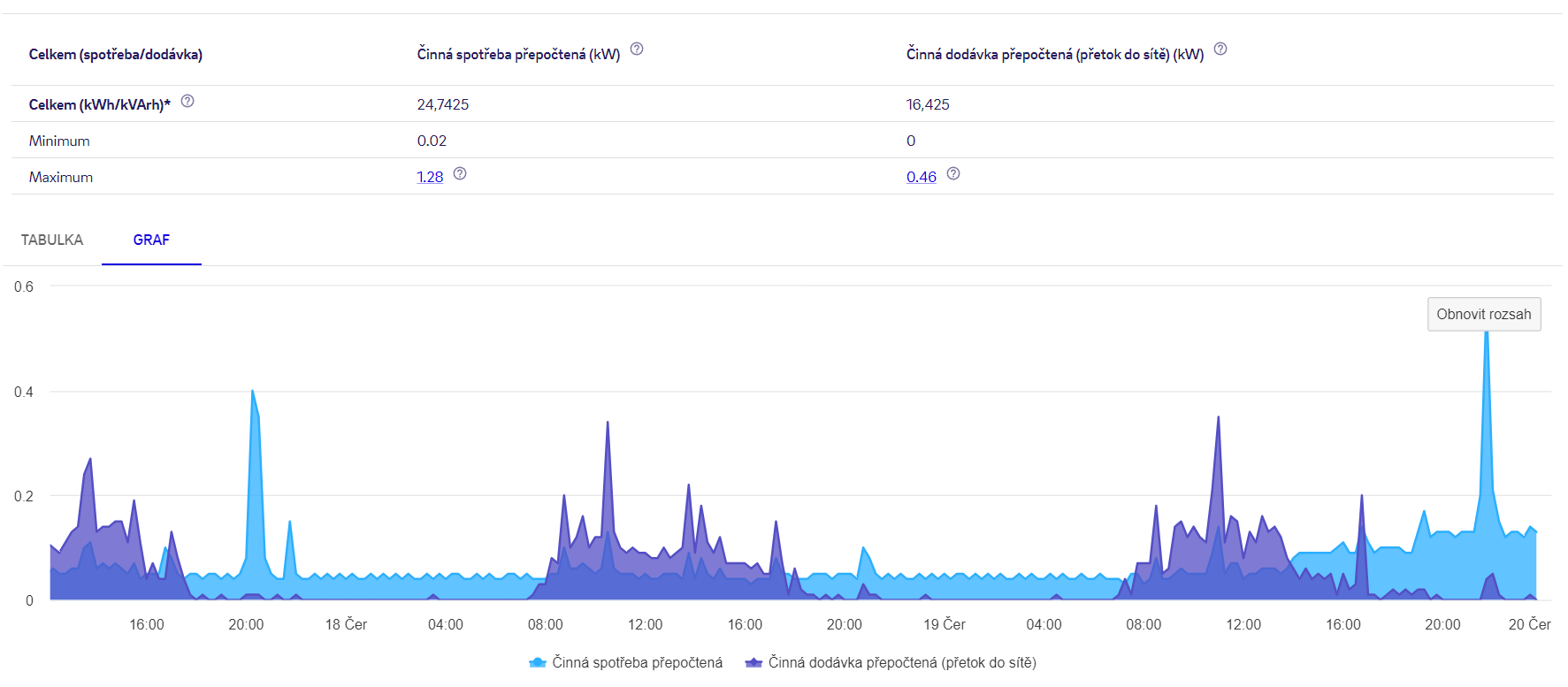

Slízl jsem 750Kč od Egd a už vím že dostanu za 0,46kW další flastr. Řeším jak tomu zamezit, protože by to dlouhodobě bylo neudržitelné. Nějaké nápady jak toto řešit? Mám systém od Solaxu 15ka střídač a 9.9kW panely s 2x5,8Ah baterkama. Zjistil jsem že mi to přes těch povolených 300W jde ve špičkách kdy jednak svítí třeba 4-6kW a zároven mám i podobný odběr. Může to být tím že mám většinu těch spotřebičů nevhodně rozloženou na společné fázi? Možná se tomu nelíbí že jedu pračka,sporák a sušička prádla zároveň.

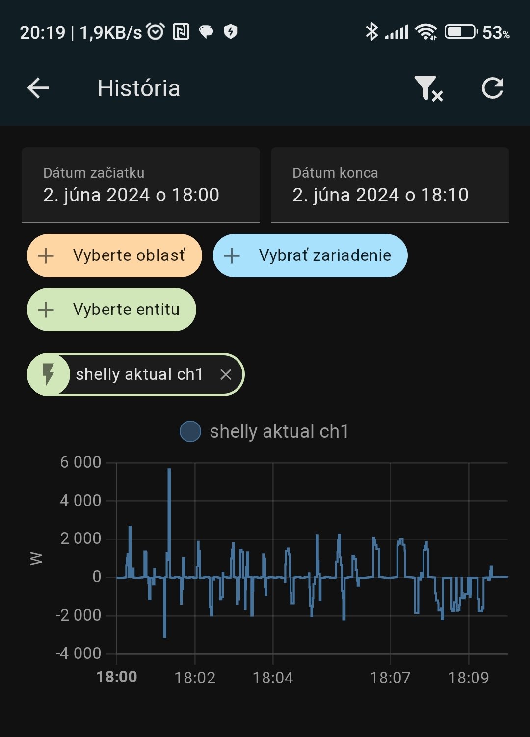

mne taketo cudo spravila CO trafo zvaracka.
velky trafak ked sa jadro presyti, tak pusta pekne bomby.
zivil som ju z DS, lebo som nemal odvahu zatazovat nou menic a zjavne som dobre spravil.
nastastie mam stary elmer, co prietoky meria do spotreby, lebo by tam hned naskocilo 250Wh dodavky.

Vzasade jsi jiz v Egd na listine prispevovatelu na podporu obnovu site
Nekdo to hold musi podporovat.
Pretok u nas doma udelam na x 3f zarizeni, michacka, ruzne menice k motorum bez ( brzdneho odporu atp..) Nadherna je svarecka pripojena na 2faze vytvori ukazkovy pretok jiz jen z principu ze ji zapnu a provozuji. Mohu poslat typ a pri proozovani treba 5 -6 hodin neni zde problem 0,5kWh pretoku.
Nicmene tento druh pretoku je z distribuce ignorovan ! Za predpokladu ze se objevuje nahodile a reknes ze je zpusoben timto zarizenim ktere je provozovano 5 do roka. Neplati pro firmy a zarizeni trvale pripojenych na siti nebo s dennim provozem.
1 - Mas FVE priznanou ?
2- Mas ve smlouve ze jsi bez pretoku ?
Tak to musis vyresit..
Vzasade mas co delat protoze toto cabrani energie pres hodiny tam i zpet je u prevazne casti menicu. U tebe je to videt v tech grafech a zde je jasne ze ty pretoky jsou pres den a predpokladam ze jsou ve slunneho dne.
X -
Kdyz FVE neprihlasis a sem tam ti neco ulitne tak jim reknes ze pretok je z "rychlovarne konvice a nabijecky pro plysoveho medvidka z CH
a posles je do pr.." At jsi to prijdou zmerit jak chcou.
Odpoj vstup FVE od site nebo to odpojuj pres dne kdyz sviti. Pripadne jsi kup zarizeni ktere maji tuto funkci alespon nejak resenou.
Hod tam ostrov (prepinac site, stykac ... automatizaci atp..) nebo poloostrov a mas klid i s prispevkami pro distributora.
X -
