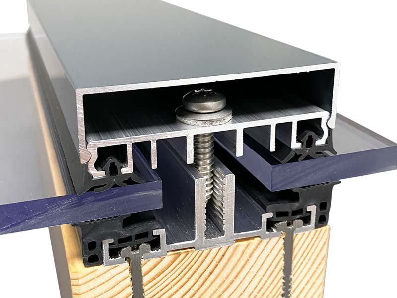

Zajimavé řešení je použít profily a těsnící prvky pro sklo.
Délka šroubu jde změnit podle fv-panelu na 30mm/35mm/40mm...
Pokud může být vodotěsný spoj skla, muže být i pro panely
https://youtu.be/1X2YWsiltHM?si=l1A53JUih5vVF78t

Re: Pergola prekrytie
Třeba tady https://www.polycarbon-shop.cz/spojovaci-profily
Profil 131Kč a guma 21Kč...

Není to to samé, jasně, hledal jsem v Česku dostupnou alternatuvu...
Nevidím důvod těsnit panel odspodu, stačí ta krycí lišta z vrchu.
Těsnící gumu lze po letech pak vyměnit, šrouby použít delší...
Panely lze dát dál od sebe - přesně na šířku lišty a gumového těsnění.
Myslím že je to lepší řešení než metrák silikonu, nebo gumové těsnění který se hýbe jinak než ALU rám panelu a ve spojích se každý rok otevře.
Alu lišta se se bude pohybovat plus mínus stejně jako panely, zbytek vykryje gumové těsnění, které může být na rámu, nebo na hraně rám/sklo.
Dát vodorovné v kuse a svislé dořezat, u svislých nechat vždy 5mm gumy nahoře i dole navíc, aby to udělalo náběh na vodorovný profil.
NEBO svislé zkusit podbrousit a s kouskem těsnění přejet vrchem v kuse také - se šroubem před a za vodorovným profilem.
Varianta jiná jsou plastové podložky s odtokem pro vodu, viděl jsem to také na youtube, ale ta cena.....
Je velmi mnoho variant i tyto profily například :

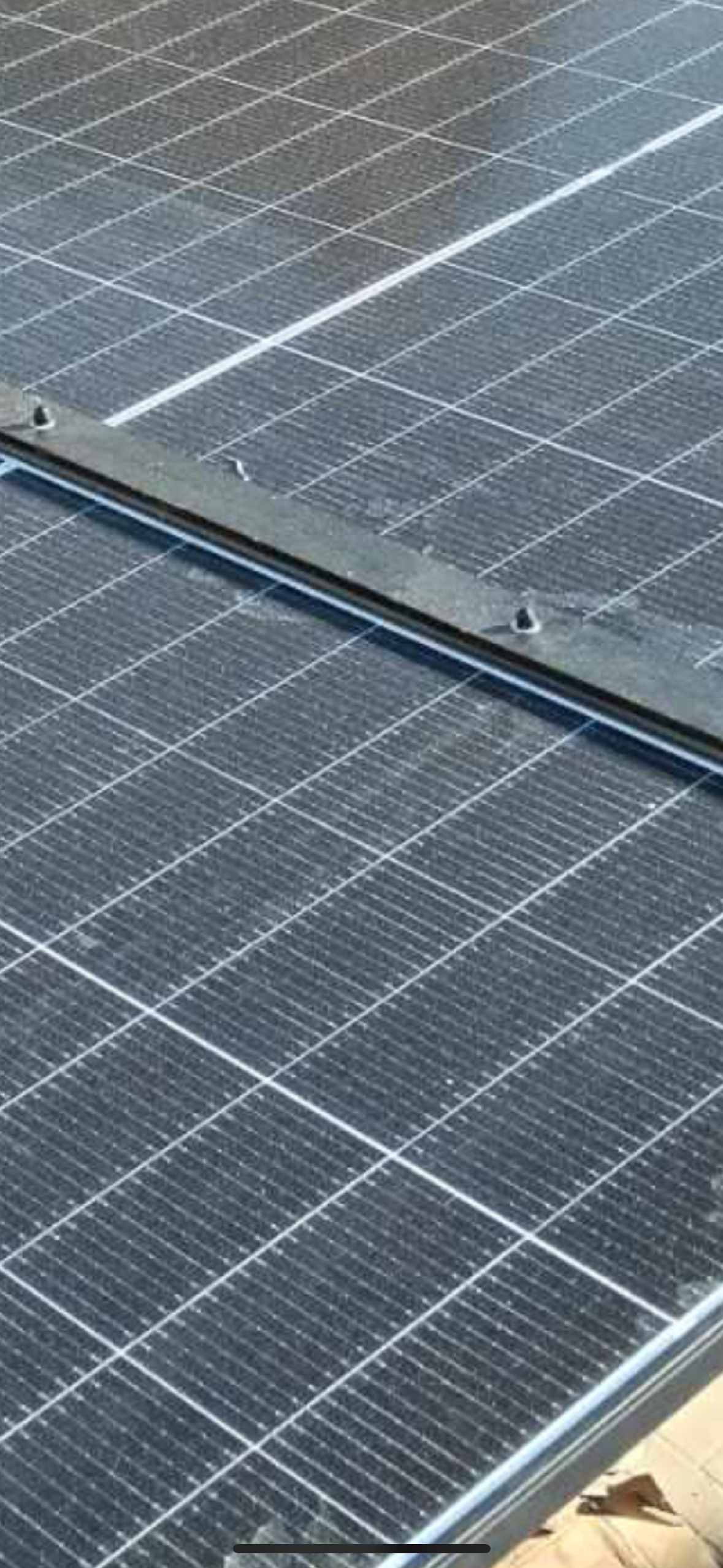

ďakujem za postrehy plan bol presne použiť uvedenu hornú hliníkovú listu na sklo len sa obavám spomínaného tieňa
prikladám foto jedného čo to ma presne takto spravené a je vidno aj tieň čo vrhá na panel … bude vadiť ? respektive o koľko zníži výkonnosť panelu ?
Nebude lepšia predsa len ta guma ?
