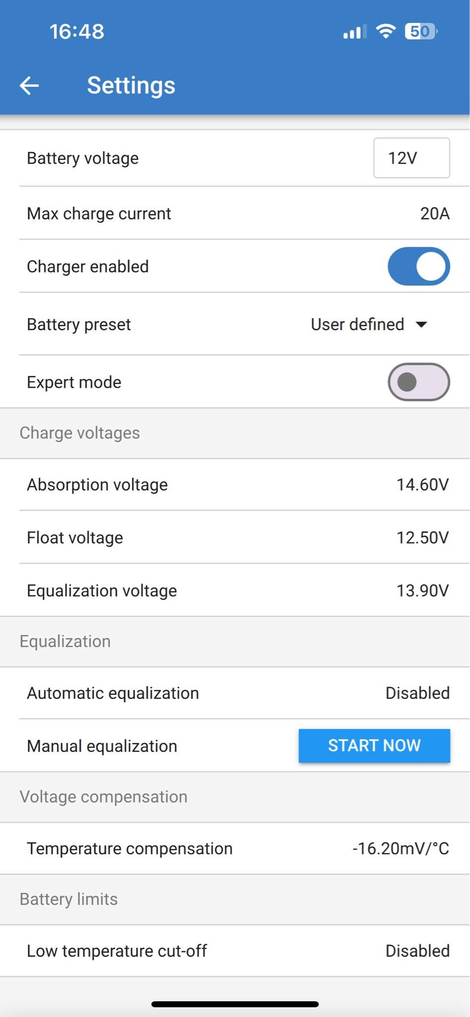

Dobrá den, prosím potřeboval bych poradit vhodné nastavení pro MPPT regulátor SmartSolar 100/20 na který mám připojený jeden panel.
Mám udělané zapojení na 2x olověné autobaterie a zajímá mě, jestli nastavení mám správně:
Absorption voltage - 14.60V (na kolik se baterie nabíjí, tedy max V kdy už to nestoupá)
Float voltage - Minimální V, kdy se odpojuje zátěž (tedy osvětlění).
Equalization voltage - tady mám 13.9V to podle překladu z návodu moc nechápu, co je za metriku.
Děkuji za rady.

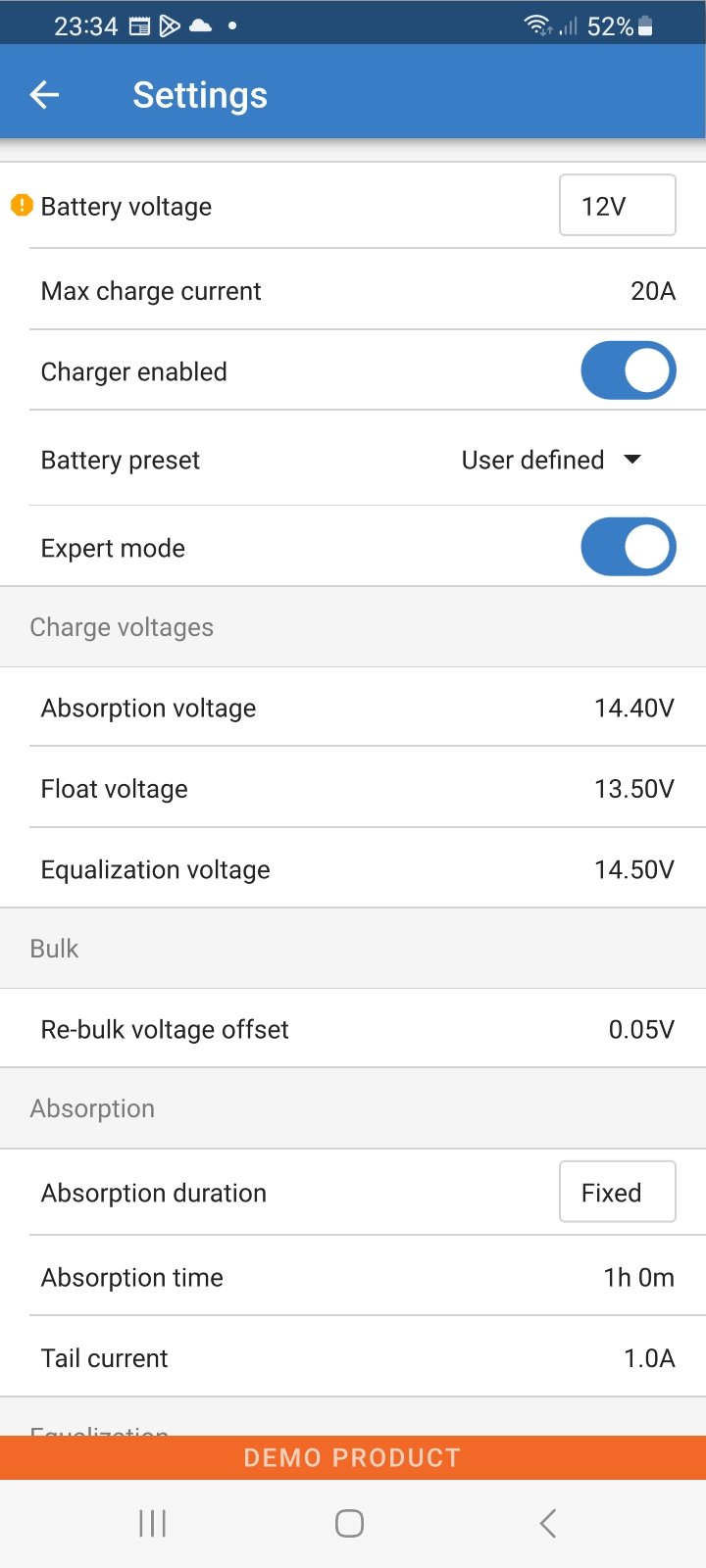

Třeba takto, nic tím nepokazíš.

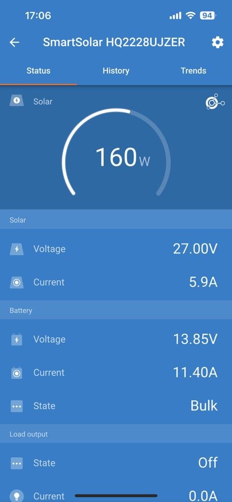

Zasílám hodnoty z Victronu, takové hodnoty tam nikdy nebyly tyjo
