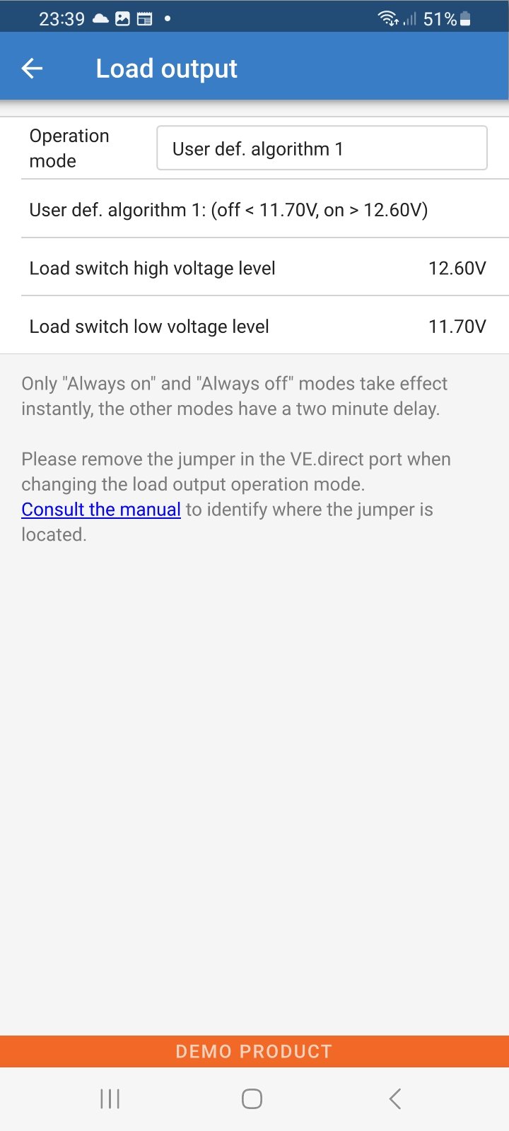

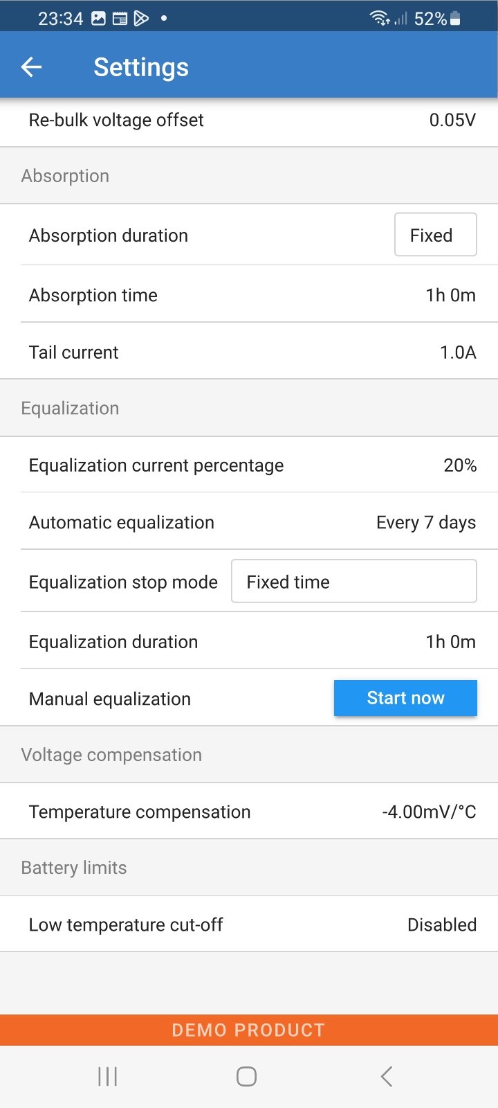

Dotazů na tohle téma respektive odpovědí na ně najdete nejen na tomhle fóru nespočítatelně. Je to stále stejné, jako přes kopírák. Nejdříve si najdete specifikaci výrobce baterie, kde by měly být uvedeny hodnoty napětí pro float / absorbci / ekvalizaci. Nebo dle konstrukce baterie (standardní / AGM / GEL) a popř.materiálu mřížky si hodnoty vygooglujete. Taktéž si dohledáte teplotní koeficient baterie. Potom vše zadáte ve Victroní APPce v nastavení baterie. A na závěr si taktéž ve Victroní APPce vyberete popř.nadefinujete příslušný algoritmus spínání LOAD výstupu, kterým budete napájet světla napřímo nebo přes relé.
- Příspěvky: 2456
- Reputace: 161
Re: SmartSolar 100/20 + olovo na osvětlení
Třeba takto, nic tím nepokazíš.

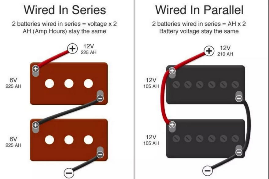

Ještě jsem zapomněl připsat, 2 stejné baterie jsou zapojené paralélně. Velmi horká byla ta, do které šla šťáva z Victronu, druhá byla celkem oukej. Pomohlo by, kdybych jako první napojil velkou baterku např. z kamionu která snese větší nápor ostré šťávy a pak půjde do druhé a třetí? Na paralélní zapojení by měly být baterie stejné - takže nevím jestli to je dobrá myšlenka.
- Příspěvky: 4403
- Reputace: 787
Obvykle se baterie zapojují takto:
