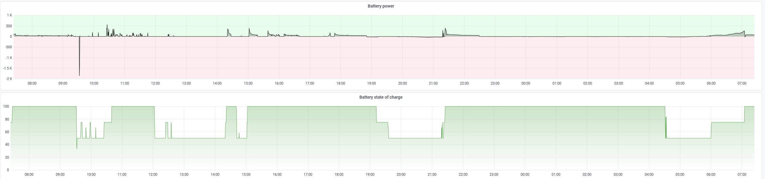

Zdravím, teď o víkendu jsme nainstalovali měnič a připojili. Skoro vše funguje dobře, až na baterky. Měnič je nastavený aby prví bral energii ze soláru pak když nestačí tak ze sítě a baterie by měly být jako záloha při výpadku, podle návodu by to tak mělo být. Jenže baterie se pořád vybíjí a nabíjí (příloha). Tak nevím jestli se to tak má chovat nebo je něco špatně nastavené.
Díky za případné rady

Podle grafu nahoře se s baterií nic moc neděje. Ten graf dole není vůbec vypovídající, nějaká hausnumera 50/75/100 se tam střídají v závislosti na tom, jak zrovna vykoukne sluníčko na panely. Chtělo by to vidět ještě průběh napětí na baterii, ale tuším, že bude floatovat.
