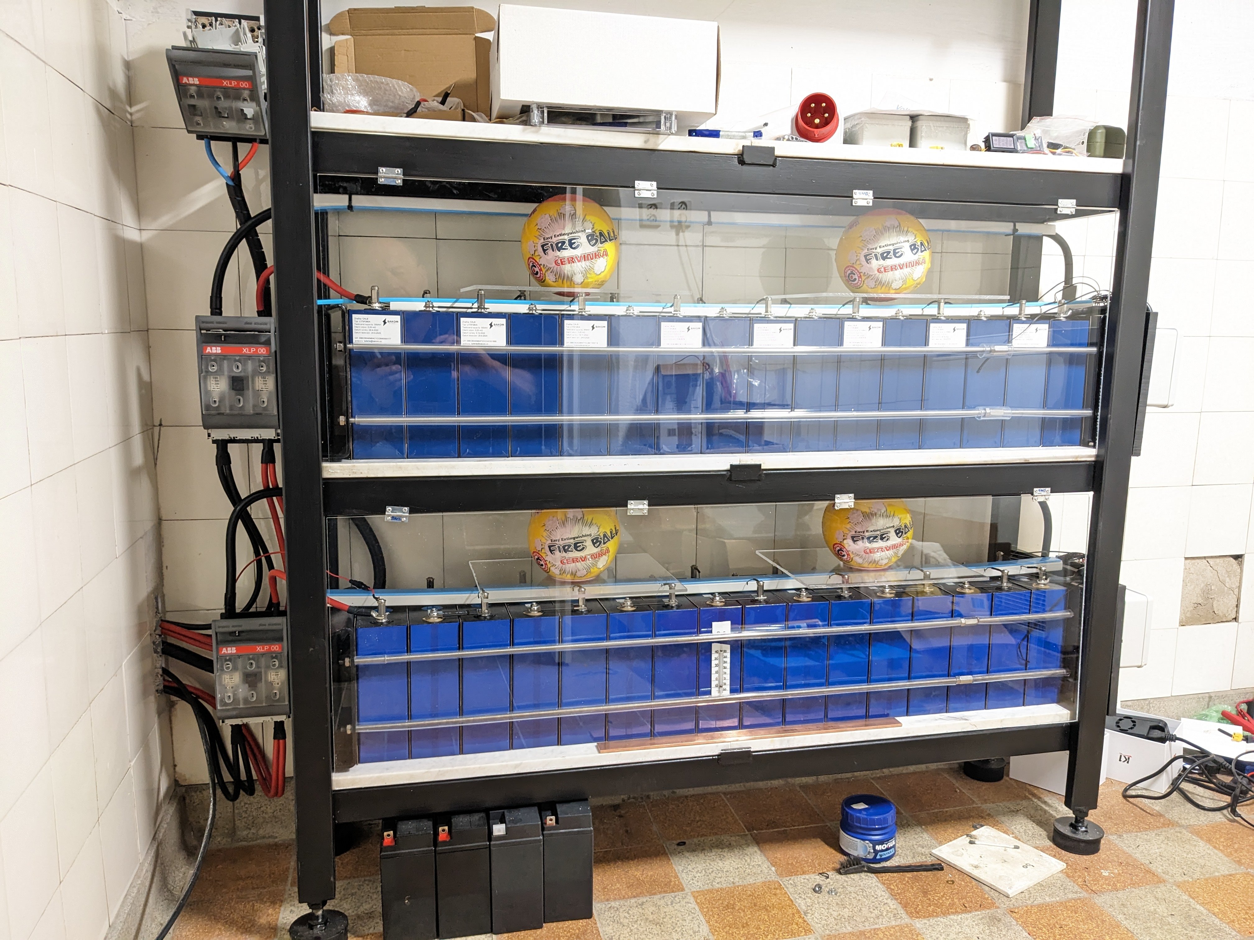

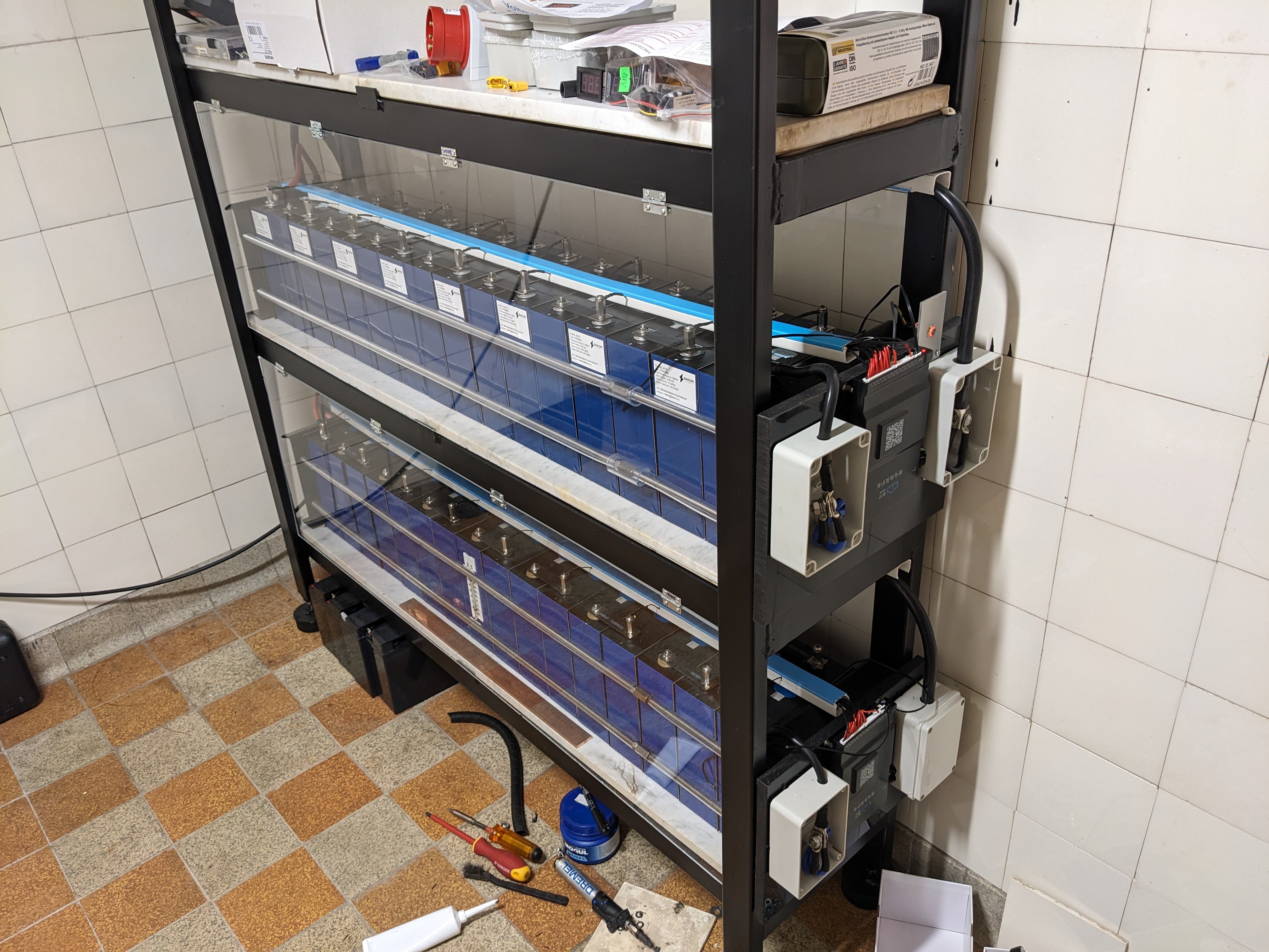

Jekl 50x25, mramorové desky, 5mm plexi. A trochu starého olova.

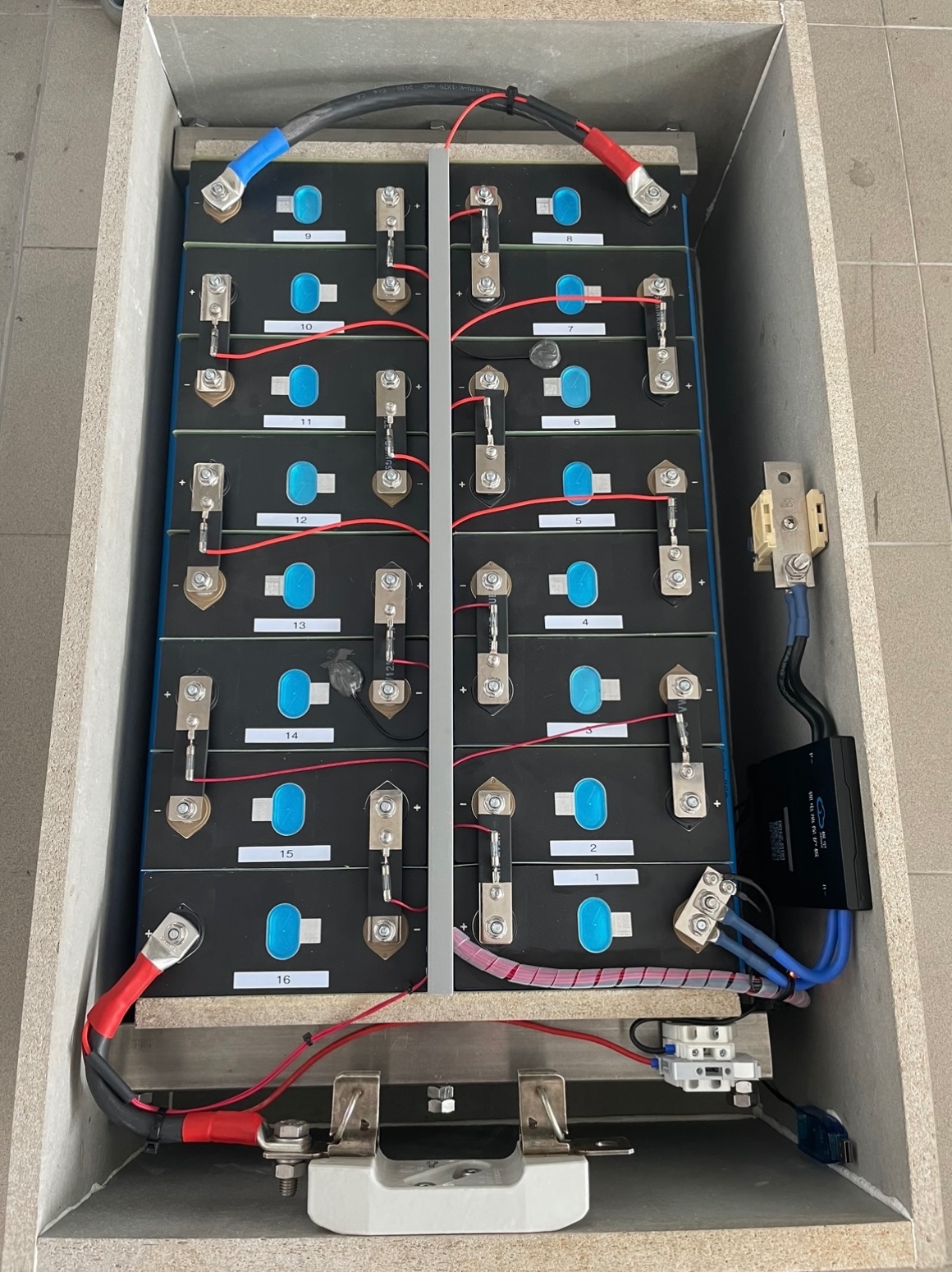

Dno osb 22mm + cetris 22mm, boky a viko cetris 18mm vsechny spoje lepeny mamutem+srouby. Clanky stazeny pres 4x jekl 40x40 a 6ks M10 zavitovek

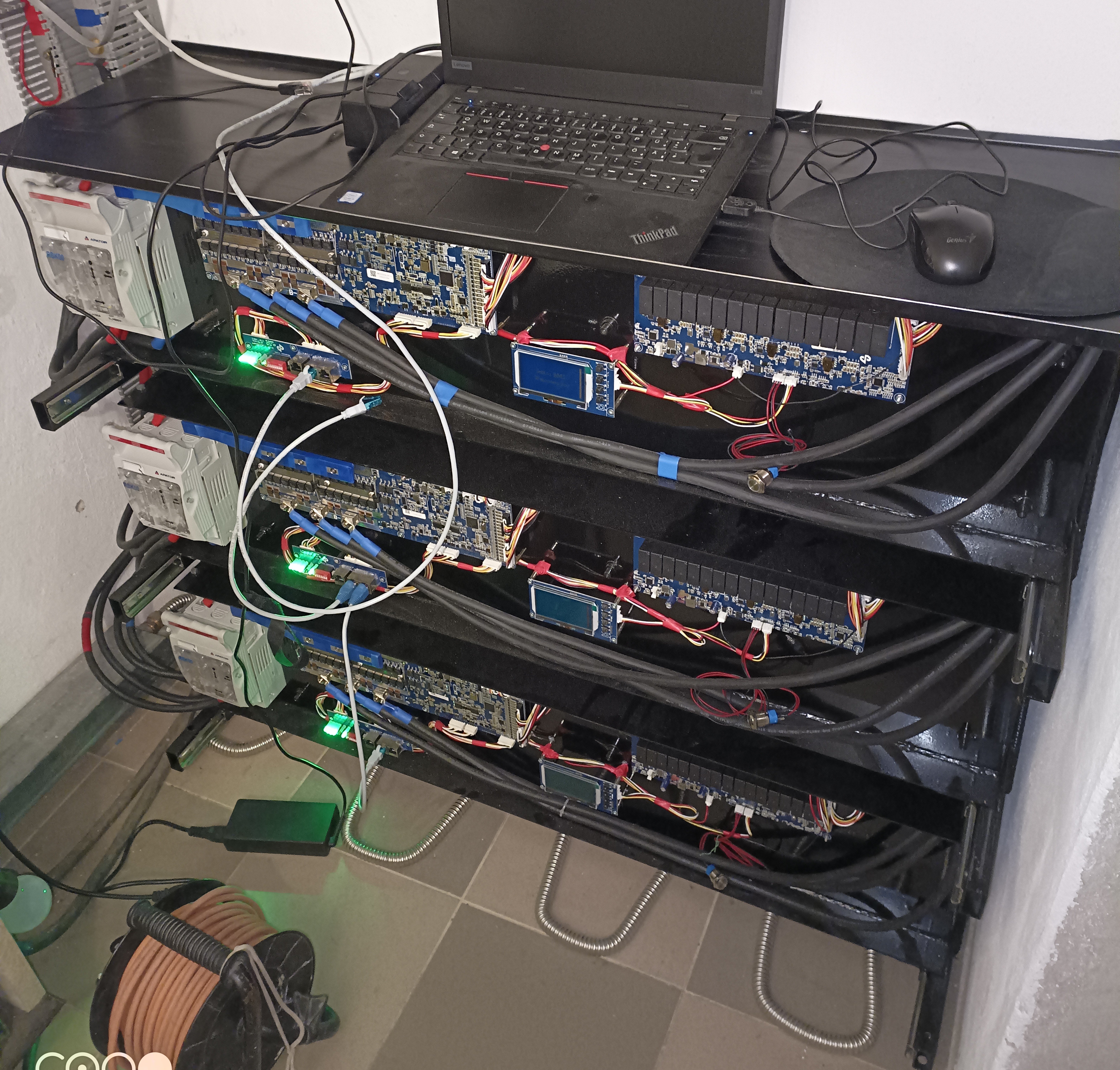

Já mám baterie ve svařeným truhlíku ze 2 a 4 mm plechu s odnímatelným dopředu posuvným víkem.
Články jsou odděleny od plechu a mezi sebou 1 mm silným pertinaxem a staženy - tedy rozepřeny přes konstrukci truhlíku.
Tři takové truhlíky pak drží přes částečný kuličkový výsuv v rámu z jeklu 40*20*2 kotvený do zdi, jsou tedy výsuvné.
Foto celku zatím bez čelního krytu, sice jsem plánoval plech, ale zvažuji použití plexiskla, musím ještě zkusit jakou bude mít tuhost, přeci jen je to čelo.

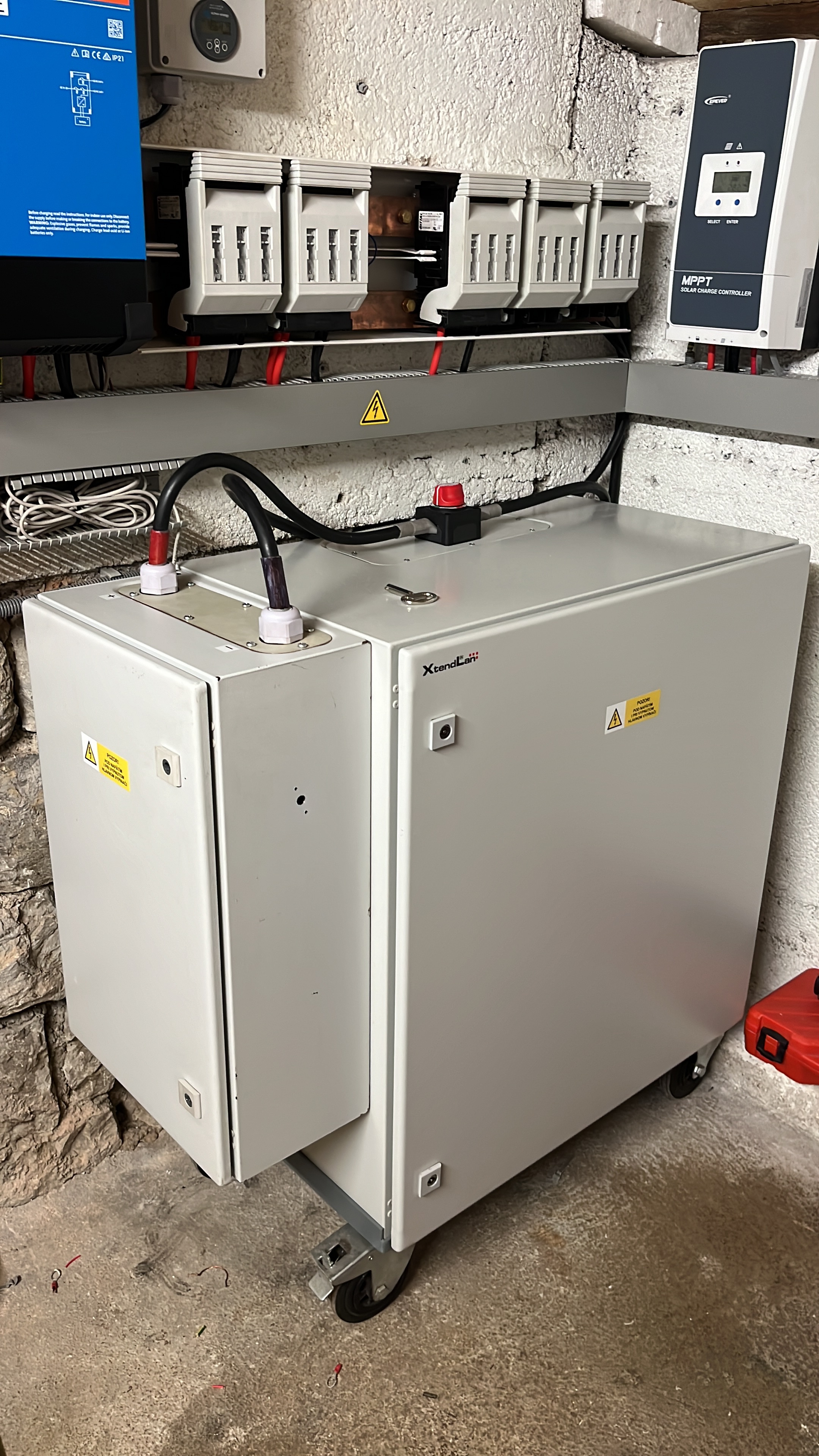

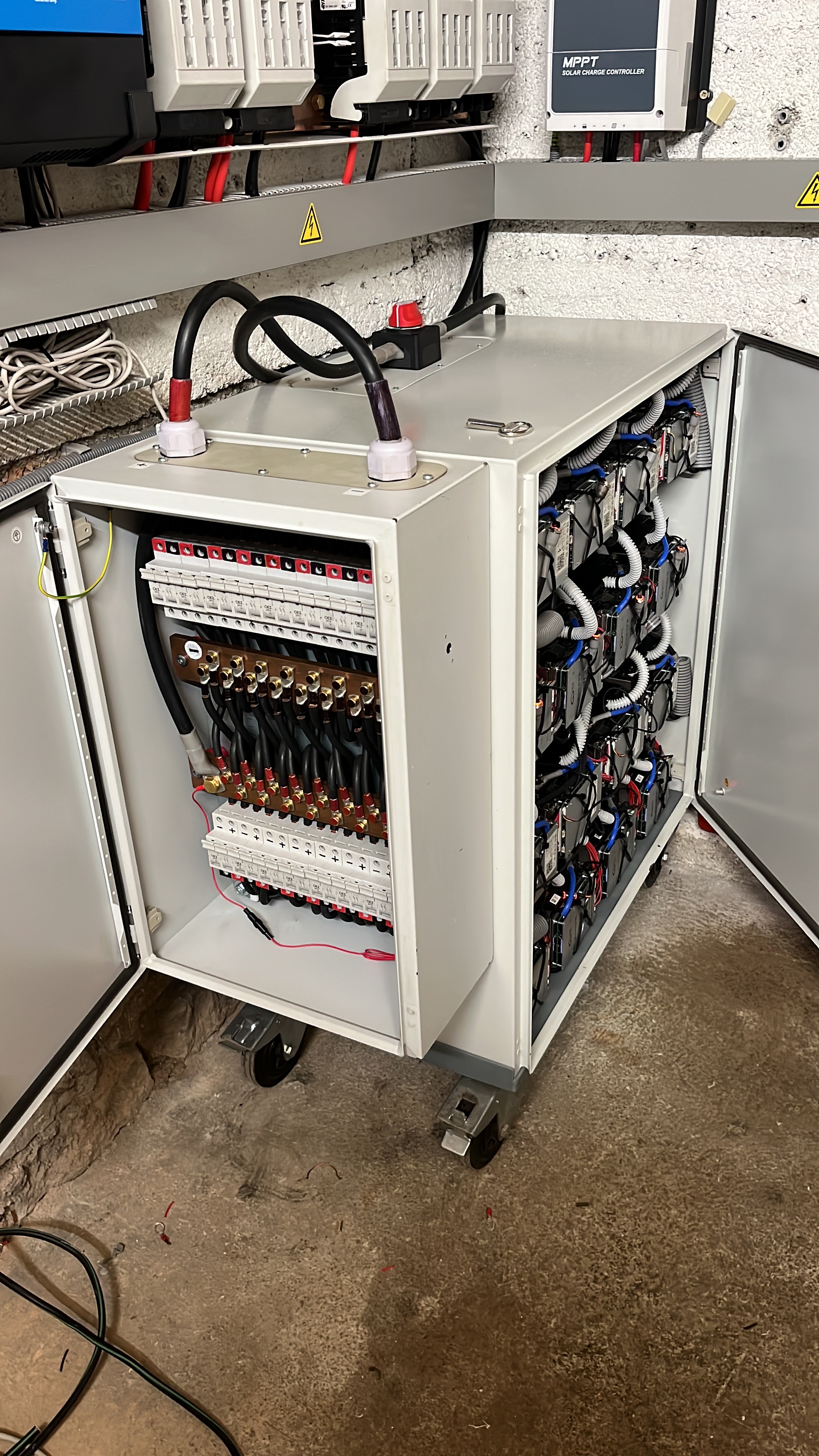

Ja to mam v takomto rozvadzaci 80x80x45cm v ktorom su police z L profilu 25x25mm a na tych profiloch je nalepena 1cm vysoka pena aby sa baterie nesmykali pri pohybe celym boxom ktory je primontovany na rame z koleckami ktore sa daju zabrzdit.
Zboku je primontovany dalsi rozvadzac 40x60x20cm s istenim kazdej baterie zvlast.
