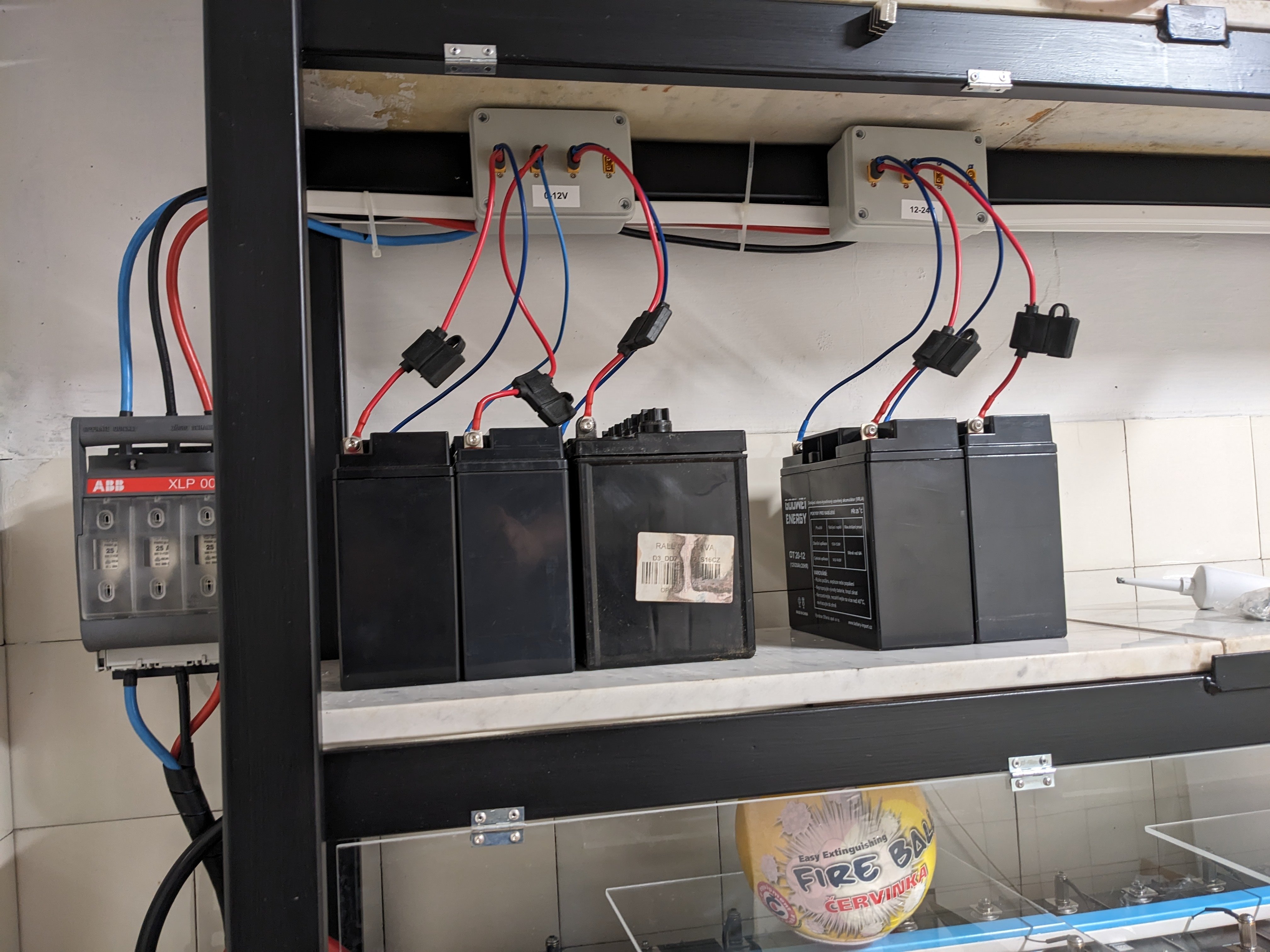

Jekl 50x25, mramorové desky, 5mm plexi.
A trochu starého olova.

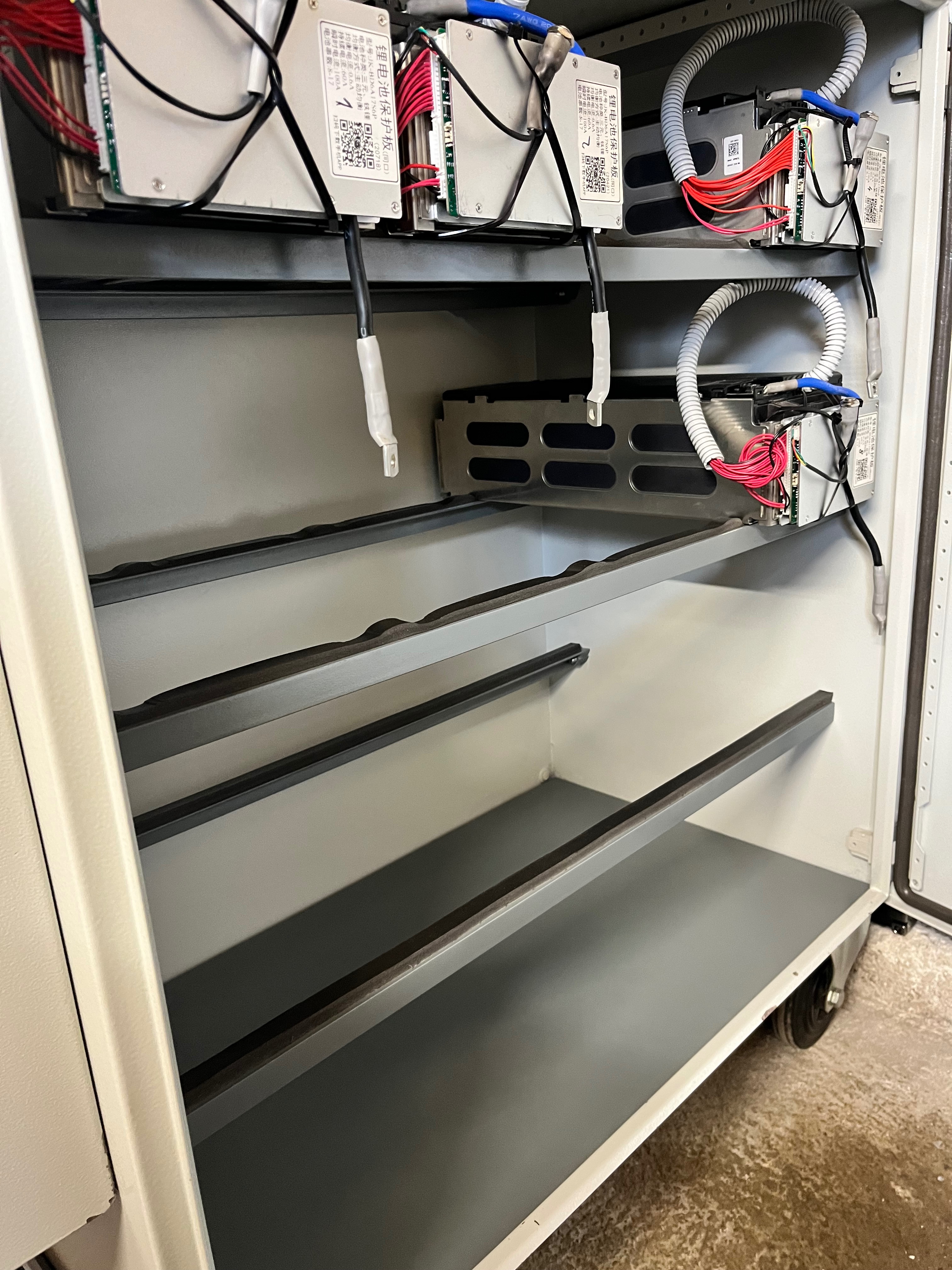

Ja to mam v takomto rozvadzaci 80x80x45cm v ktorom su police z L profilu 25x25mm a na tych profiloch je nalepena 1cm vysoka pena aby sa baterie nesmykali pri pohybe celym boxom ktory je primontovany na rame z koleckami ktore sa daju zabrzdit.
Zboku je primontovany dalsi rozvadzac 40x60x20cm s istenim kazdej baterie zvlast.
