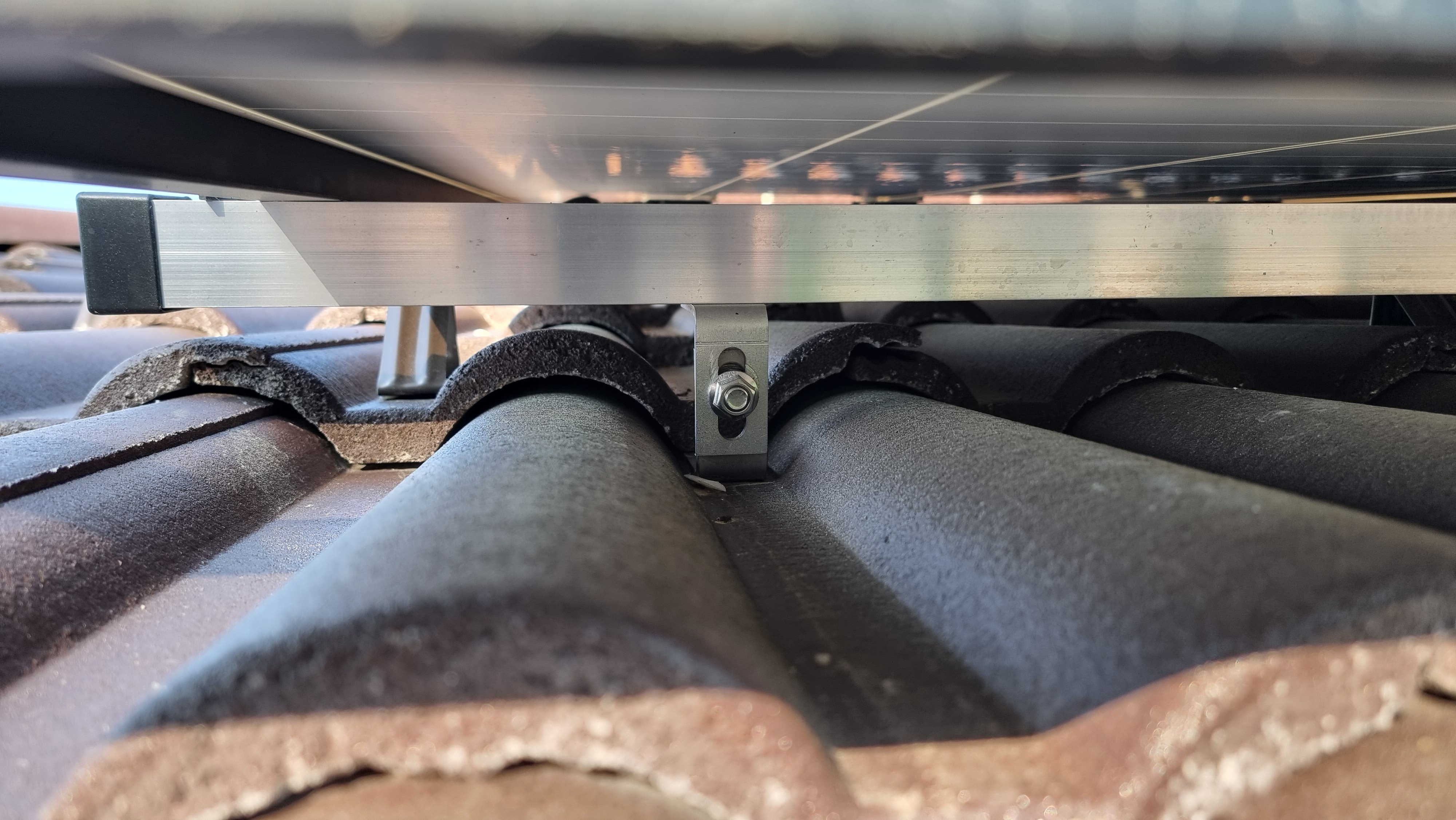

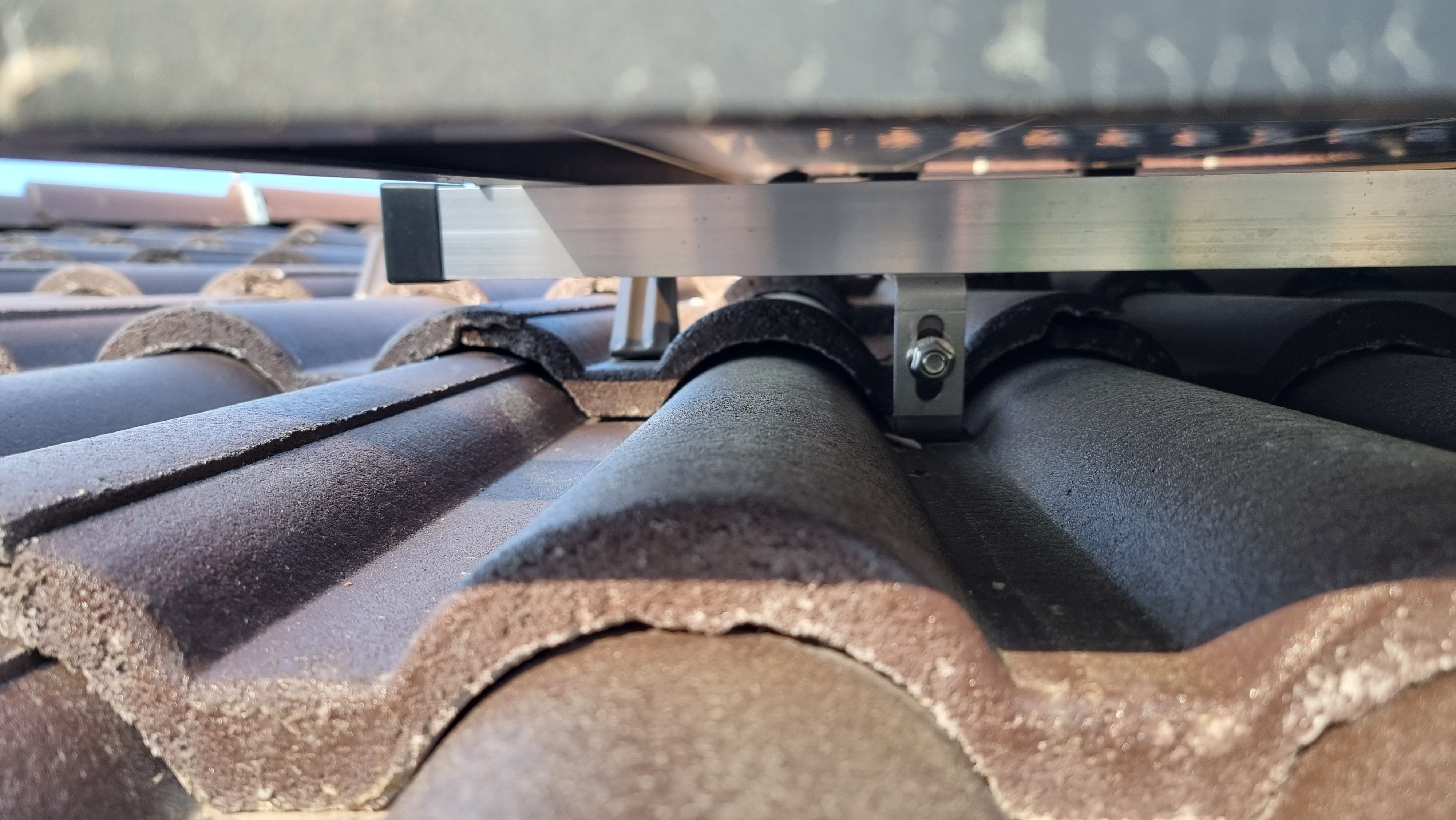

pozdravujem ma niekto skusenost s pouzitim stresneho haku na krytinu terran danubia ? pocul som no nevidel ze by sa dalo pouzit ich odvetravacie skridle a tak sa nemusi zarezavat do skridli .... skusal to niekto tak ? odvetravacia skridla ma otvor cez ktory sa odvetrava krov a cez tuto medzeru by sa dal vypustit hak von alee je to na tej polvlne prikladam ilustracnu foto dikes

Na tuhle krytinu ne, ale u sebe jsem to u prvních panelů dělal přes větračky.
A stojí to za houby, nikdy se netrefíš přesně, trvá to, navíc je větračka několikrát dražší než obyčejná atd.
U dalších jsem to už dělal normálně, ke konci už ani neřezal flexou, ale ťukal kladívkem rovnou na střeše.

Ja som montoval háky na túto krytinu. Nepoužil som vetračky, ale som zarezával spodok škridly.

Ahoj,ja mam tuto skridlu a zarezaval som do nich,je to robota na 2 minuty. Tie odvetravacie skridlu sa casom rozpadaju,oddeluje sa ta strieska od skridly. Mozno to uz opravili,moja strecha ma cez 10 rokov,ale ako spominali vyssie,kvoli cene tych skridli to za to nestoji.

tuto krytinu mám a je lepší to vybrousit na střeše .Větrací taška je nanic, praská a je drahá

bol som u znameho a montaznici to spravili takto ... skridla je pridvihnuta myslim ze to vobec neni problem a netreba ani zarezavat vyzera to v poriadku taka medzera nemoze robit problem

Taká mezera robí sakra velké problémy. Stačí malý deštíček, malý větérek, a už je vodička pod křidlicí.
Ty zámky jsou tam proti zafoukání vody a sněhu. Že se ty zámky useknou v místě háku je nutné zlo. Ale nemusí se zvětšovat tím, že je křidlice přizvednutá a opřená úplně jinak, než se při její výrobě počítalo. Ta má ležet celou plochou na té pod ní, ne na pár cm plechu, který evidentně leží na křidlici pod, ač se zdá, že je zámek na ní vyřízlý. Hák se nemá co opírat o křidlici. Ani o tu pod, ani o tu nad.

Aj keď sú nad tým panely?cipis píše: pát kvě 10, 2024 1:14 amTaká mezera robí sakra velké problémy. Stačí malý deštíček, malý větérek, a už je vodička pod křidlicí.

Nic jsem nevybrušoval, nikam nezatéká, tašky nepraskají. Přes 10 let jsem do toho nemusel sáhnout. přizvednuté tašky

Větší problém bývá, malà mezera mezi hàkem a taškou pod hàkem a dlouhÿ pŕesah háku přes tašku.Pŕi napadenì sněhu, hák tlači na tašku a ta praskne pod panelem a pod hàkem a nejde vytàhnout.Na FB se občas objevil bezradni majitelé dotovaných FV.
