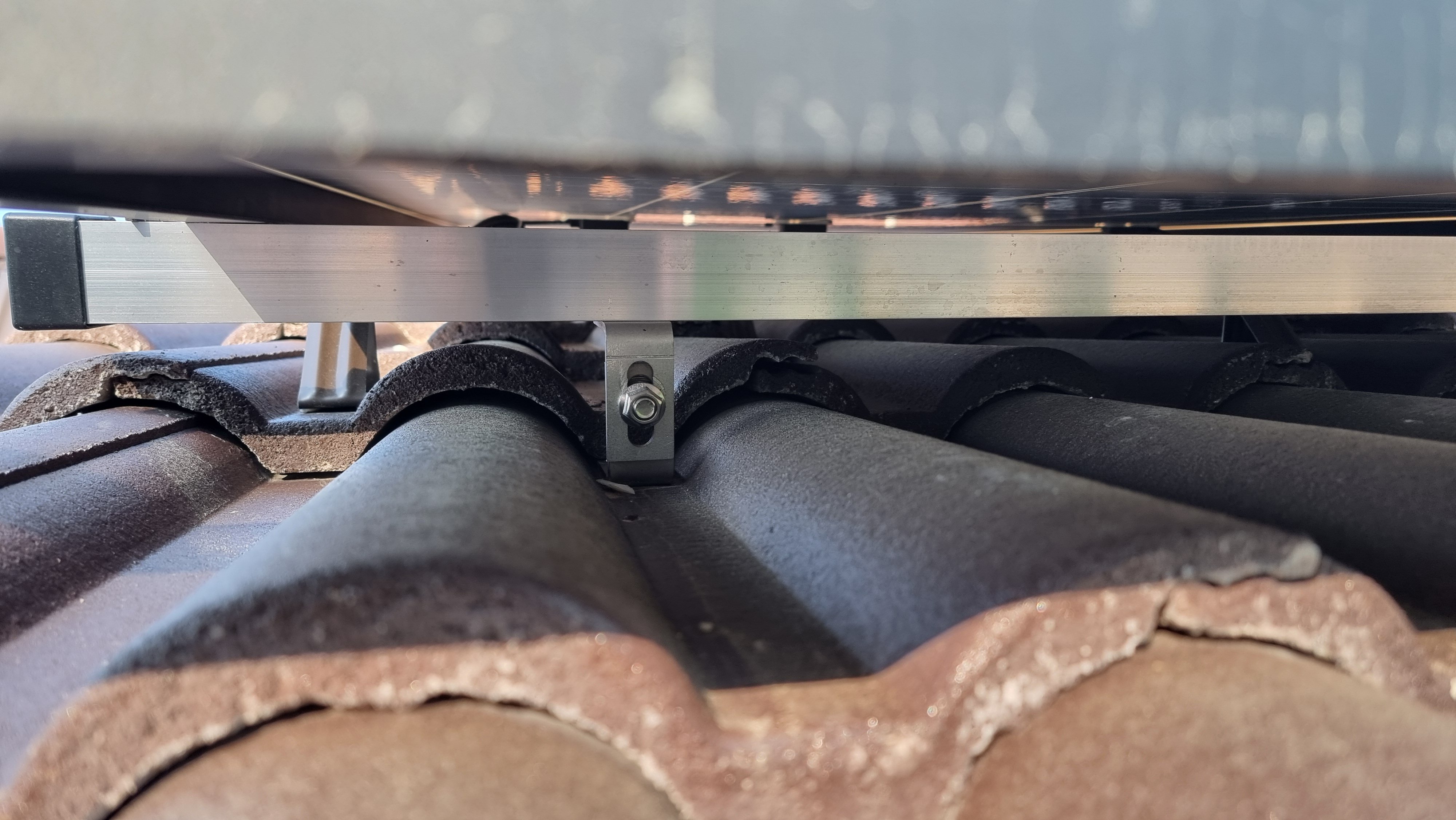

bol som u znameho a montaznici to spravili takto ... skridla je pridvihnuta myslim ze to vobec neni problem a netreba ani zarezavat vyzera to v poriadku taka medzera nemoze robit problem

Taká mezera robí sakra velké problémy. Stačí malý deštíček, malý větérek, a už je vodička pod křidlicí.
Ty zámky jsou tam proti zafoukání vody a sněhu. Že se ty zámky useknou v místě háku je nutné zlo. Ale nemusí se zvětšovat tím, že je křidlice přizvednutá a opřená úplně jinak, než se při její výrobě počítalo. Ta má ležet celou plochou na té pod ní, ne na pár cm plechu, který evidentně leží na křidlici pod, ač se zdá, že je zámek na ní vyřízlý. Hák se nemá co opírat o křidlici. Ani o tu pod, ani o tu nad.

Aj keď sú nad tým panely?cipis píše: pát kvě 10, 2024 1:14 amTaká mezera robí sakra velké problémy. Stačí malý deštíček, malý větérek, a už je vodička pod křidlicí.

Nic jsem nevybrušoval, nikam nezatéká, tašky nepraskají. Přes 10 let jsem do toho nemusel sáhnout. přizvednuté tašky

Větší problém bývá, malà mezera mezi hàkem a taškou pod hàkem a dlouhÿ pŕesah háku přes tašku.Pŕi napadenì sněhu, hák tlači na tašku a ta praskne pod panelem a pod hàkem a nejde vytàhnout.Na FB se občas objevil bezradni majitelé dotovaných FV.
