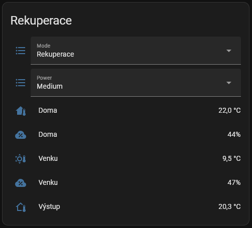

Já mám výměník od Rekupex plastový
Zprovozněný až před pár týdny, kupovaný někdy 2018
Na nasávání dvoustupňová filtrace MFRR 100 a MFR 100 M5 pro odsávání jenom ten MFRR 100
Radiální ventilátory
Rozvod flexi hadicema na půdě. Je v plánu přidělávat patro, tak je to tak trochu dočaný
Monitoring a řízení Home Assistant a ESP se dvěma SSR na regulaci výkonu a pár čidel DHT22
Tu regulaci výkonu budu ještě předělávat, teď je tam docela pomalé PWM a je trochu slyšet v noci třeba
