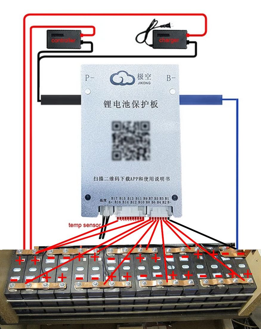

Ahoj! Kúpil som lifepo4 batérie 3.2v 280ah a Bms Jkbms b1a20s15p a chcel by som sa spýtať ako zapojiť bms keď chcem iba 24v (2x)..zatiaľ mám 3kw menic na 24v.Neskor budem kupovať 48v menič...Musím mať dve bms? Prosim o nejaku schemu zapojenia..Vďaka!

Akumulátory zapojíš na 24V (spojíš vždy dva články paralelně a pak těch 8 dvojic sériově) a na to normálně připojíš tu BMSku podle návodu v zapojení 8S. To propojení článků pak bude vypadat jako 1/2 mého 48V akumulátoru.

Prosím môžeš mi nakresliť schému? Ďakujem..

JK mají pěkně udělaný manuály s rozkresem co kam zapojit. To jsi zkoušel?

Tady má borec (Petajoule) 3paralelně a 16 těch trojic sériově, Ty spojíš 2 paralelně a 8 těchto dvojic sériově, schéma asi moc netřeba.

Nebo dokup druhou BMS a budes to mit lepsi

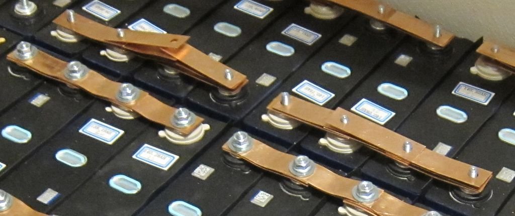

Pozeram jova, ze tie prepojovacie pasovinky nemas rovne, ale zvlnene. Je to ucelove (napada ma snad ocakavana dilatacia), alebo "nejak sa to stalo" ?

A proč by kupoval druhou BMS která mu bude pak k ničemu. Stačí to takhle projit, připojit tu jeho BMS a může fungovat. Až bude potřebovat, přepojí články na 48V, doplní zbytek vodičů k BMS a má hotovo.

Když jsem ty články skládal, řešil jsem, kde vezmu tolik propojek a jak zajistím případnou dilataci, když to budu stahovat. Nakonec jsem nastříhal klasickou klempířskou měď 0,5mm, v šabloně odvrtal a poskládal ty spojky z několika vrstev. Dopracoval jsem se tuším ke kombinaci 3 – 4 – 3 plátky. To prohnutí je tam právě kvůli té případné dilataci a díky tloušťce 0,5mm, u těch spojek funguje bez problémů.JozefSK píše: ned dub 21, 2024 1:46 pmPozeram jova, ze tie prepojovacie pasovinky nemas rovne, ale zvlnene. Je to ucelove (napada ma snad ocakavana dilatacia), alebo "nejak sa to stalo" ?
