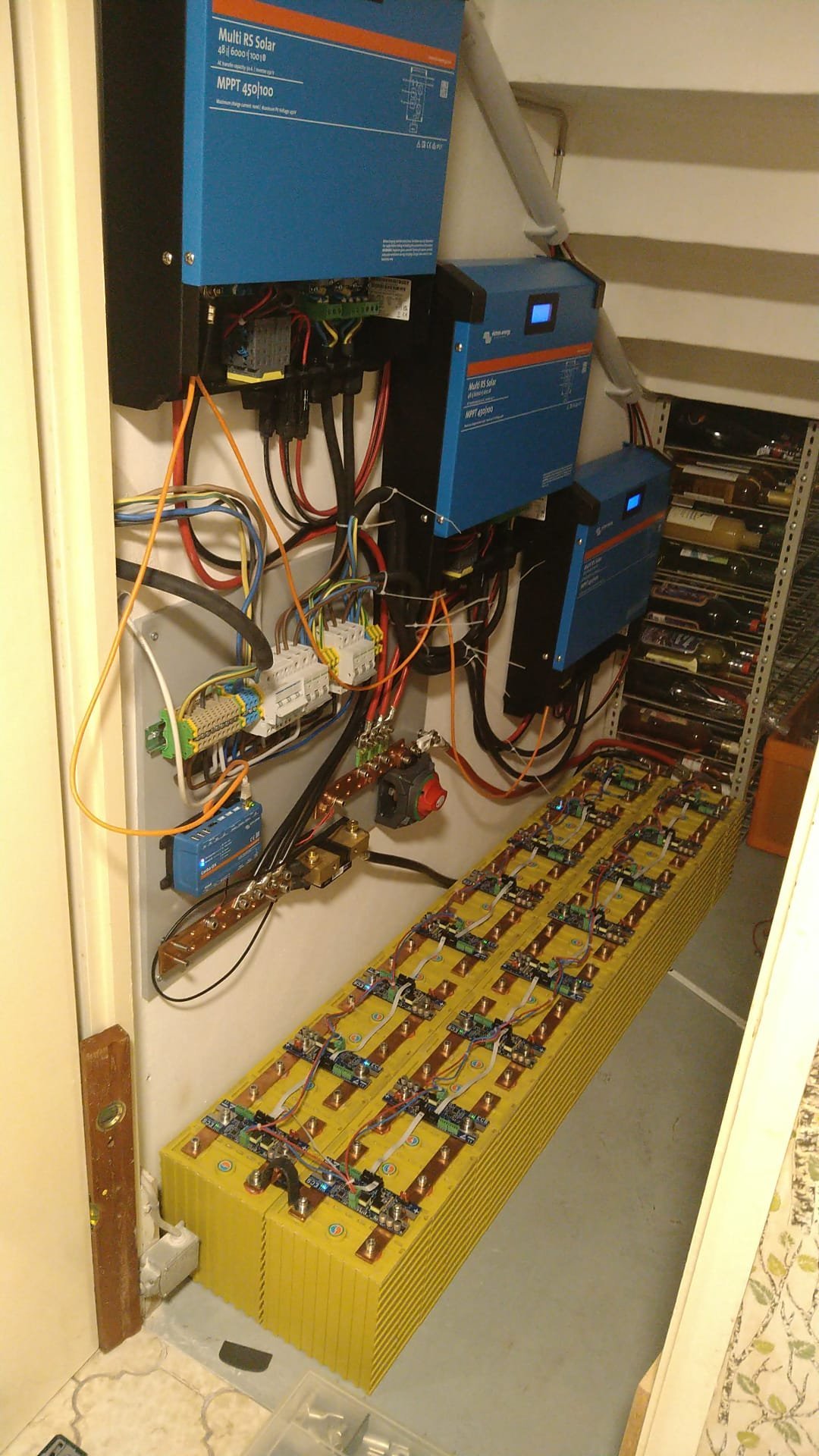

Re: Jakou BMS používáte k 16S LiFePo?
Akumulátory zapojíš na 24V (spojíš vždy dva články paralelně a pak těch 8 dvojic sériově) a na to normálně připojíš tu BMSku podle návodu v zapojení 8S. To propojení článků pak bude vypadat jako 1/2 mého 48V akumulátoru.
Pozeram jova, ze tie prepojovacie pasovinky nemas rovne, ale zvlnene. Je to ucelove (napada ma snad ocakavana dilatacia), alebo "nejak sa to stalo" ?
Když jsem ty články skládal, řešil jsem, kde vezmu tolik propojek a jak zajistím případnou dilataci, když to budu stahovat. Nakonec jsem nastříhal klasickou klempířskou měď 0,5mm, v šabloně odvrtal a poskládal ty spojky z několika vrstev. Dopracoval jsem se tuším ke kombinaci 3 – 4 – 3 plátky. To prohnutí je tam právě kvůli té případné dilataci a díky tloušťce 0,5mm, u těch spojek funguje bez problémů.JozefSK píše: ned dub 21, 2024 1:46 pmPozeram jova, ze tie prepojovacie pasovinky nemas rovne, ale zvlnene. Je to ucelove (napada ma snad ocakavana dilatacia), alebo "nejak sa to stalo" ?
