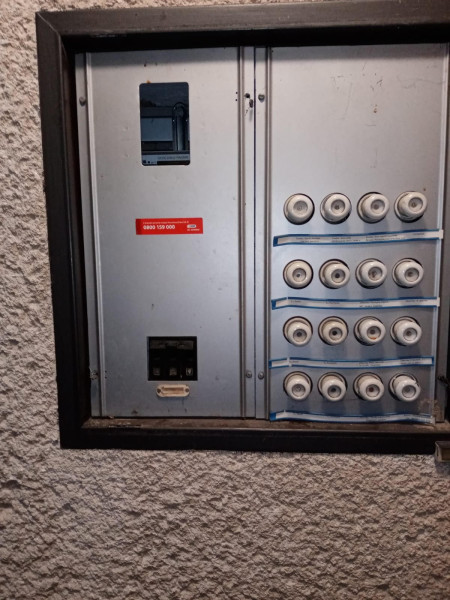

Ahojte idem si po radu idealne od ludi so skusenostou v oblasti posobenia SSD.
Podla pripojvacich podmienok SSD je uplne jasne ako ma odberne miesto a elektromerovy rozvadzac vypadat a kde ma byt umiestneny (novy zakaznik/nove odberne miesto)
Co som sa ale nedozvedel u SSD je ale to, ako by som mal postupovat u starsieho RD ktory ma:
- pripojenie vzdusnym vedenim na fasadu RD
- na fasade umiestneny spolocny rozvadzac pre meranu cast a elektromer
- viz foto v prilohe
Planovana FVE bude ongrid Fronius 3f 3,7kW + Victron 48/3000 na jednej faze v rezime hybrid bez back-up (rozvod v dome v TN-C)
Hlavna otazka je, ci v takychto pripadoch sa iba vymeni elektromer + v meracej casti drobne upravy jako vypinac a podobne alebo je nutne kompletne rozvadzac rekonstruovat = vymenit za nejaku vlozku pre elektromer.
Rozmery skrine su 580x580. Pre dany rozmer neviem dohladat uprimne nic.
Diky za rady
Diky za rady

Asi ťa sklamem, ale v pripojovacích podmienkach budeš mať aj odsek týkajúci sa RE a tam bude isto napísané niečo v zmysle, že žiadateľ na vlastné náklady vybuduje alebo upravý RE podľa interných predpisov. A v tých interných predpisoch je, že RE musí byť voľne prístupný pre montáž, výmenu a údržbu elektromeru. Takže pokiaľ ho máš za plotom je to problém.
Ja ho nemám úplne na hranici pozemku, ale mám ho voľne prístupný. Aj tak si to 2x overovali, keď som RE prekladal, kvôli zmene vzdušného vedenia na zemné.

Pytam sa prave preto na skusenoti od ludi co maju distribucnu SSD alebo robia FVE v tejto oblasti.Diablo1st píše: stř dub 10, 2024 1:59 pmAsi ťa sklamem, ale v pripojovacích podmienkach budeš mať aj odsek týkajúci sa RE a tam bude isto napísané niečo v zmysle, že žiadateľ na vlastné náklady vybuduje alebo upravý RE podľa interných predpisov. A v tých interných predpisoch je, že RE musí byť voľne prístupný pre montáž, výmenu a údržbu elektromeru. Takže pokiaľ ho máš za plotom je to problém.
Viem o 2 susednych kde zostal RE na fasade (tiez vzdusne vedenie k domu).

Já jsem to tak řešil na radu elektrikáře z rodiny - vyměnil se vnitřek.
Ale dnes lituji že jsem ten rozvaděč nevykopal ven a nedal hotový - který je originál a žádná výroba s výměnou vnitřku bylo nakonec víc starostí jako kdyby se vyměnil celý.
