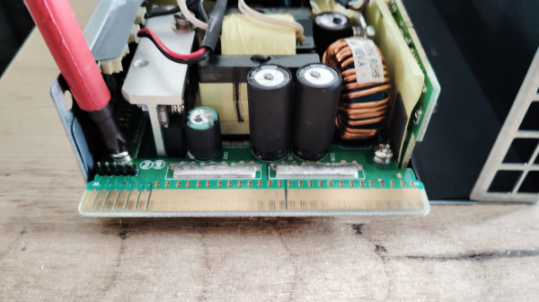

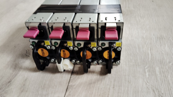

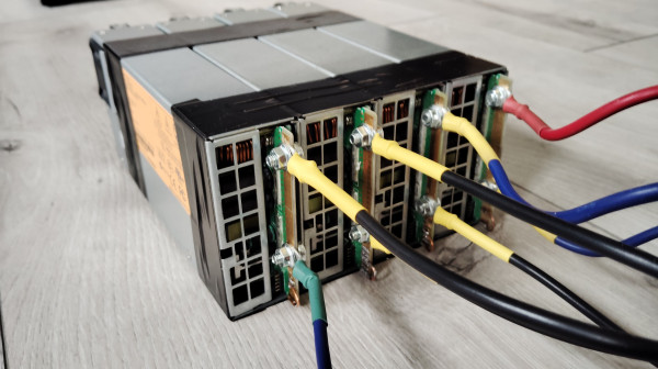

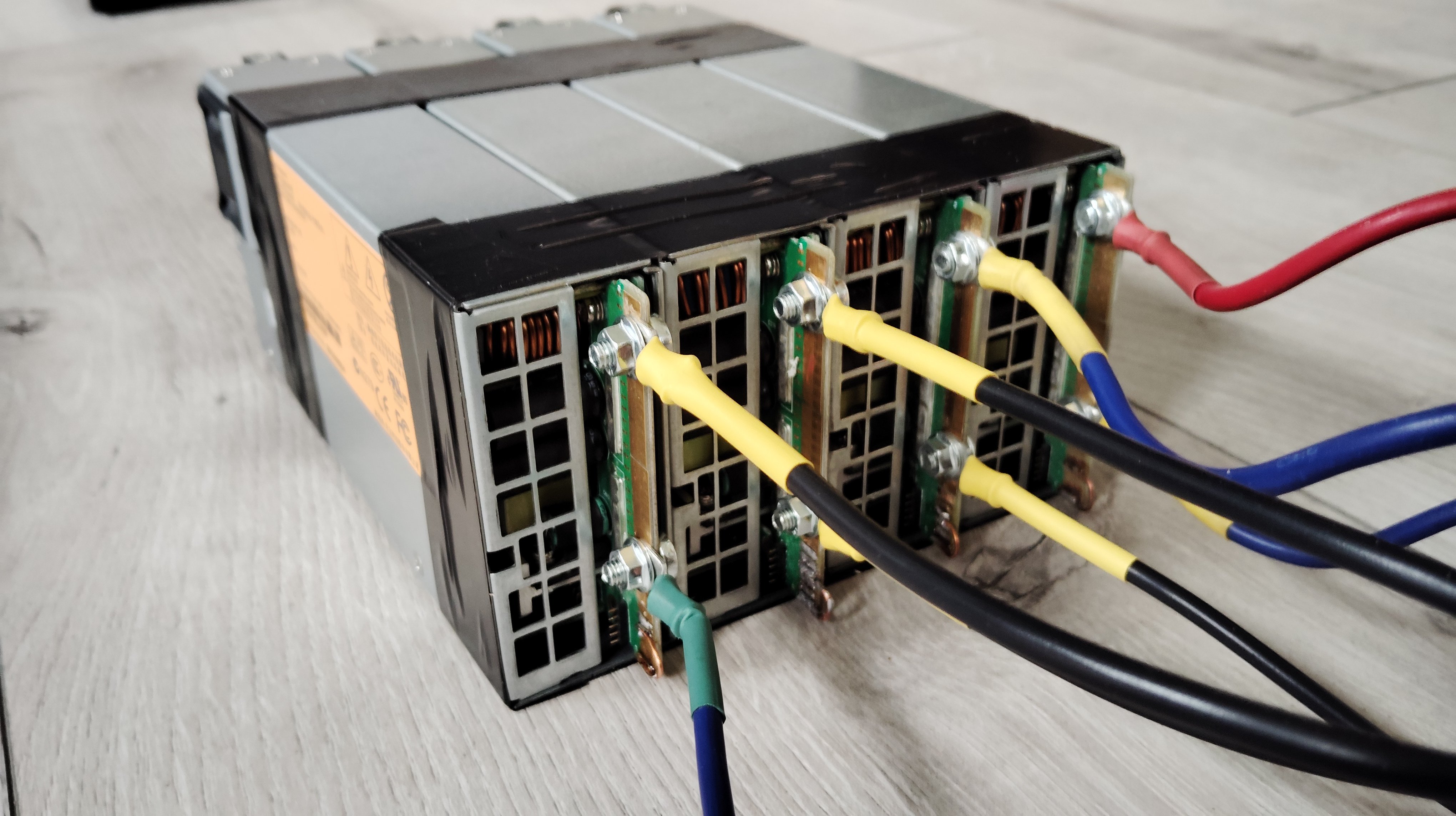

Kdyby někdo náhodou potřeboval pořešit výkonný zdroj/nabíječku za pár kaček, tak tady je tip.

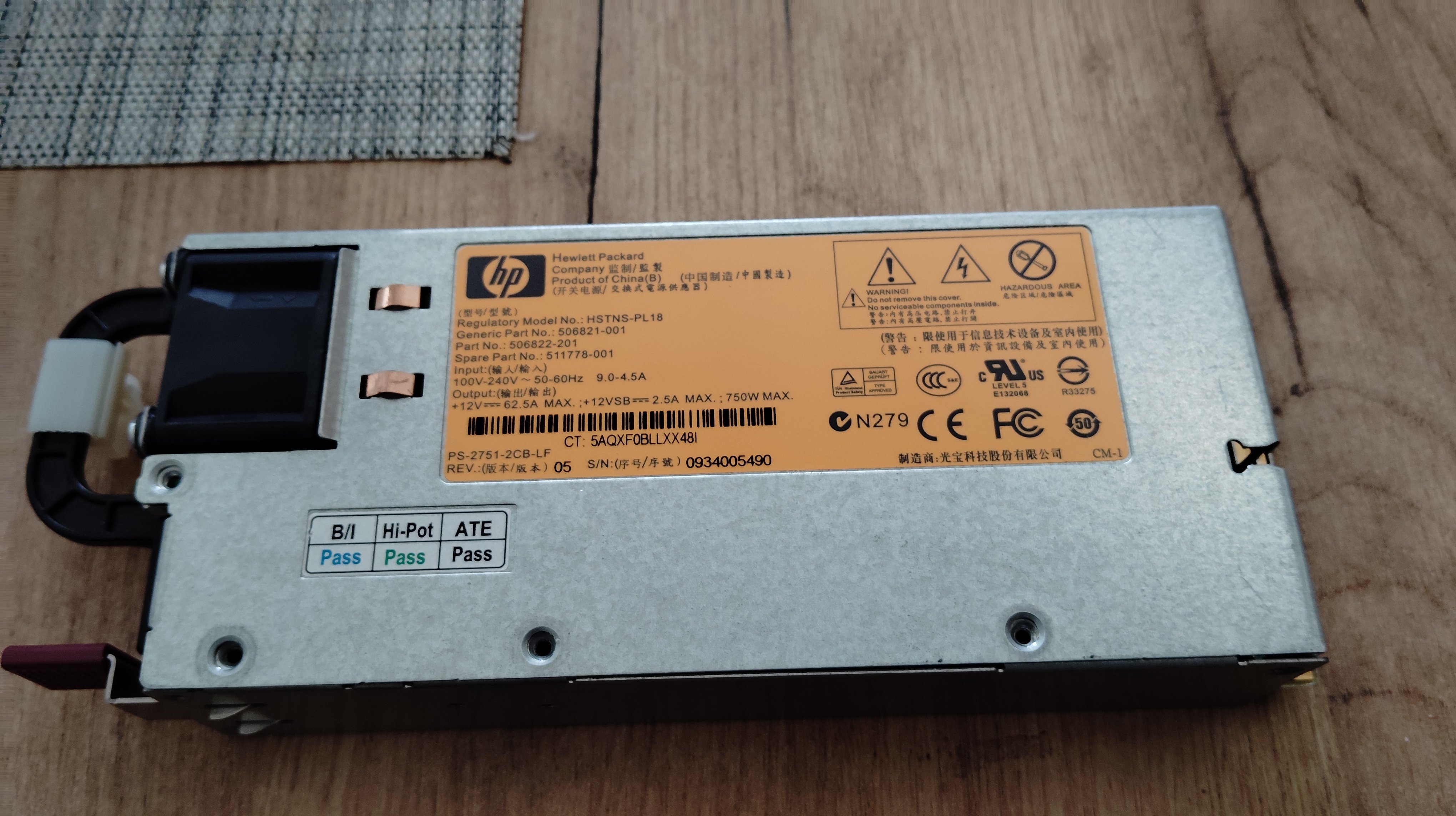

Jdou použít zdroje z HP serveru, kterých se válí použitých po internetu za pár stovek plno.
Třeba HP-HSTNS-PL18 - 12V/62,5A.
Jednoduchou úpravou jdou spojovat do serie a lze tak vytvořit zdroj 24V/36V/48V.

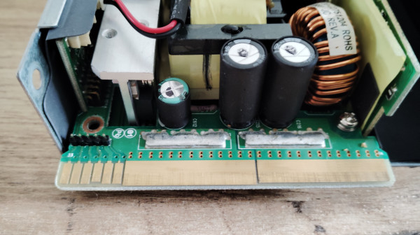

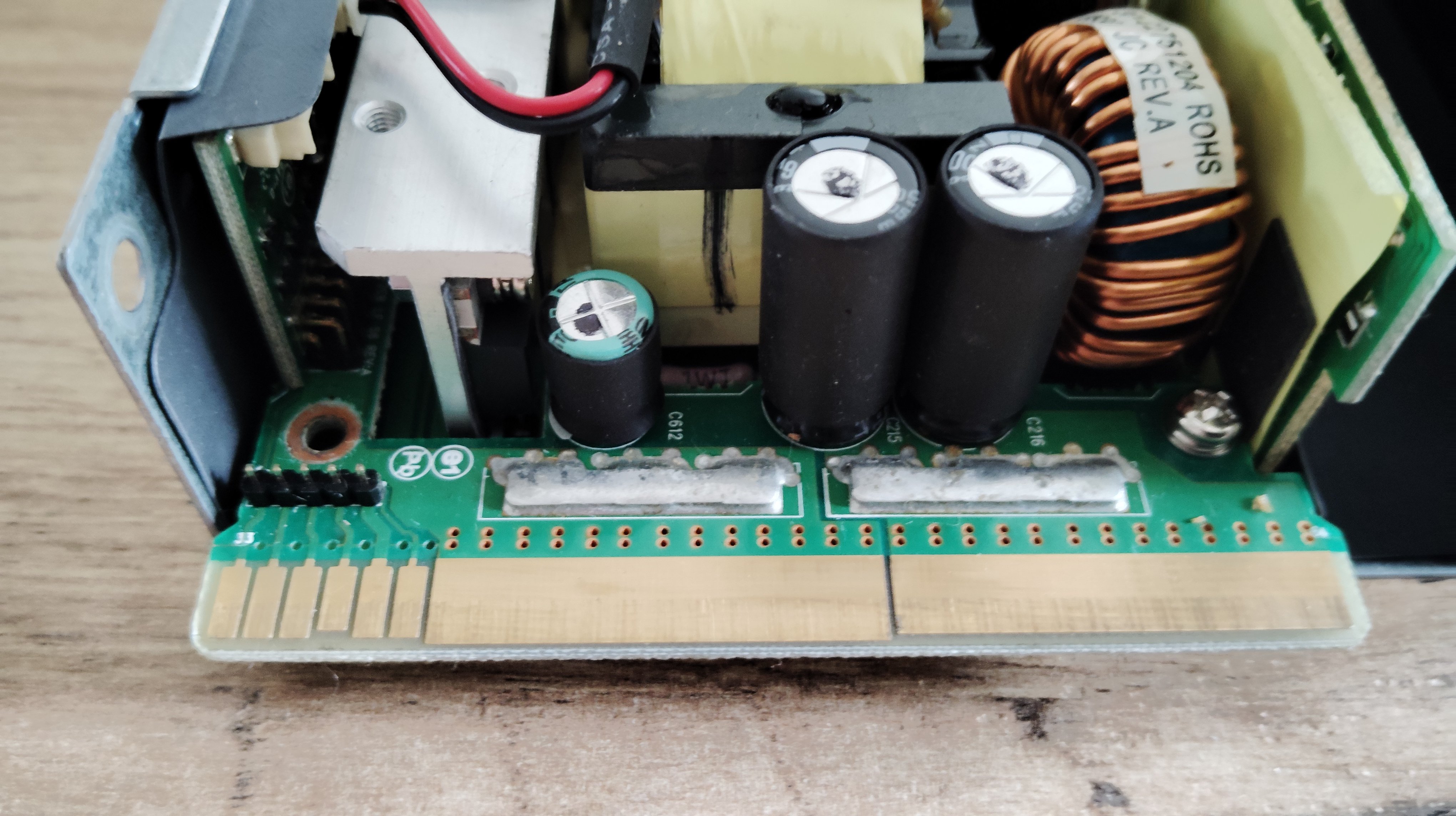

Stačí odšroubovat 7 šroubků a otevřít kryt
Odšroubovat jeden šroubek, který uzemňuje mínus pol zdroje a místo něj mezi PCB a kostru vložit kousek izolace.
Propojit elektricky a "mechanicky" a zdroj je na světě
Relativně malý, tichý a výkonný.
Hlídače technické a designové čistoty prosím o schovívavost. Jedná se o pokusný prototyp, který již ale plní svou (zatím testovací) funkci.

Smaž to slovíčko: tichý. Jinak samozřejmě souhlas.
Když se po tom chce nějakých 50% a víc už je hluk hodně nepříjemný. Dají se k tomu koupit konektory, některé typy mají I2C komunikaci, jde vyčítat všechno možné a také nastavovat. Většina jich má uvnitř trimr, minimálně na napětí. Některé mají vyvedený signál na konektor, kterým se dá odporem ovlivnit výstupní napětí ve velkém rozsahu... Google najde hodně DIY modifikací, nejvíc je na ty 1kW, protože jsou nejmenší. Používají je těžaři jak na GPU, tak na ASIC...
