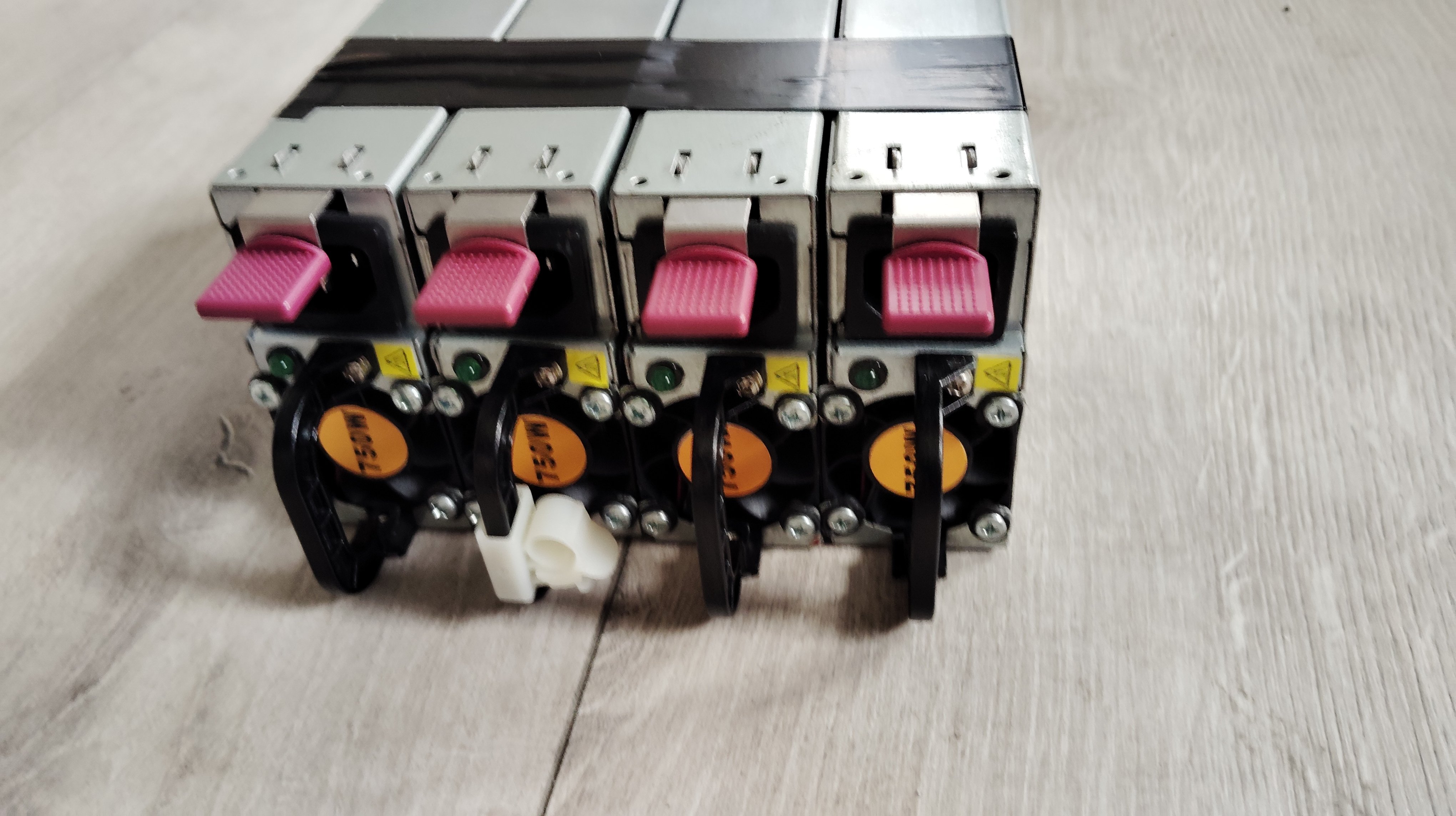

Kdyby někdo náhodou potřeboval pořešit výkonný zdroj/nabíječku za pár kaček, tak tady je tip.
Jdou použít zdroje z HP serveru, kterých se válí použitých po internetu za pár stovek plno.
Třeba HP-HSTNS-PL18 - 12V/62,5A.
Jednoduchou úpravou jdou spojovat do serie a lze tak vytvořit zdroj 24V/36V/48V.

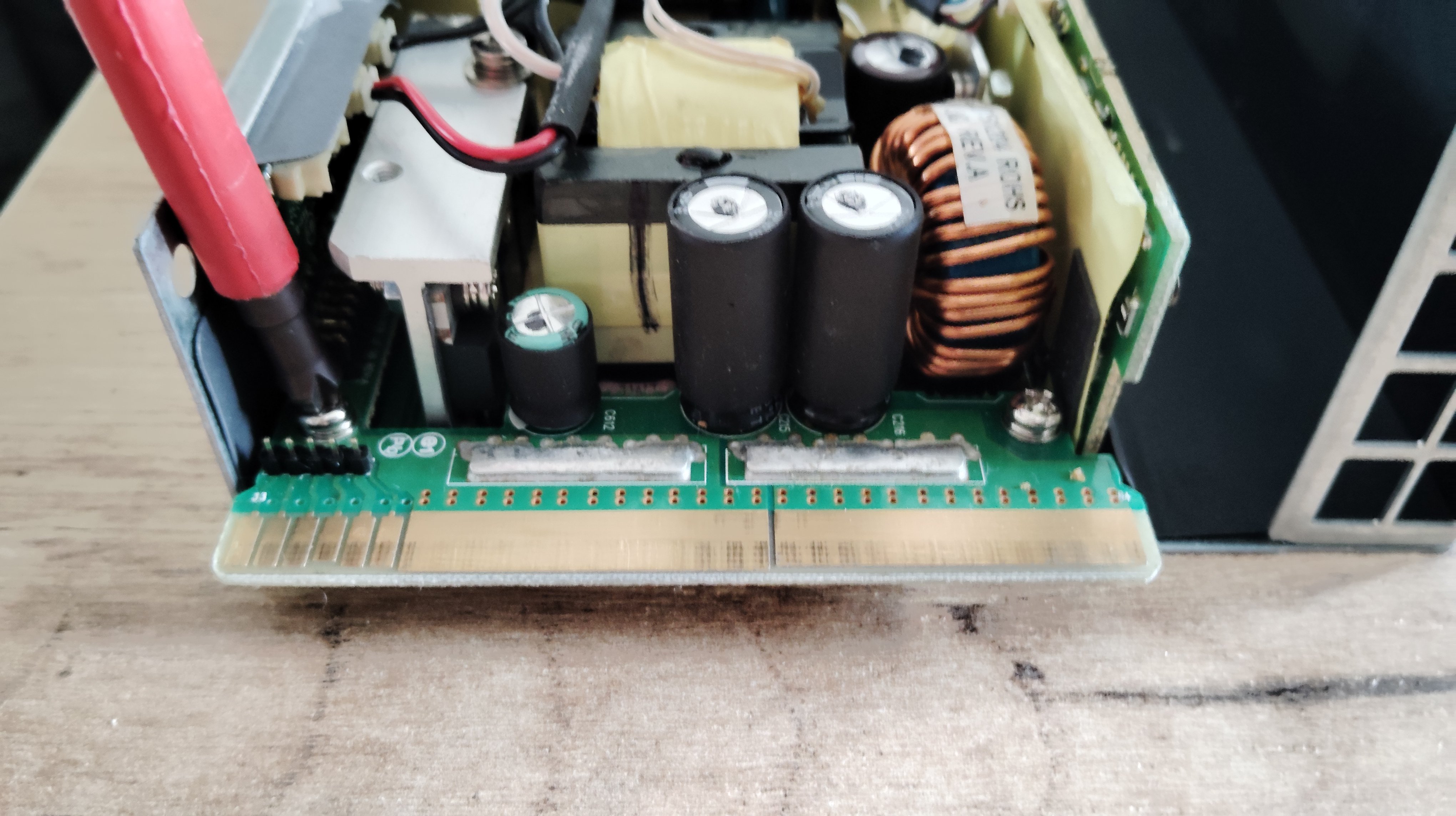

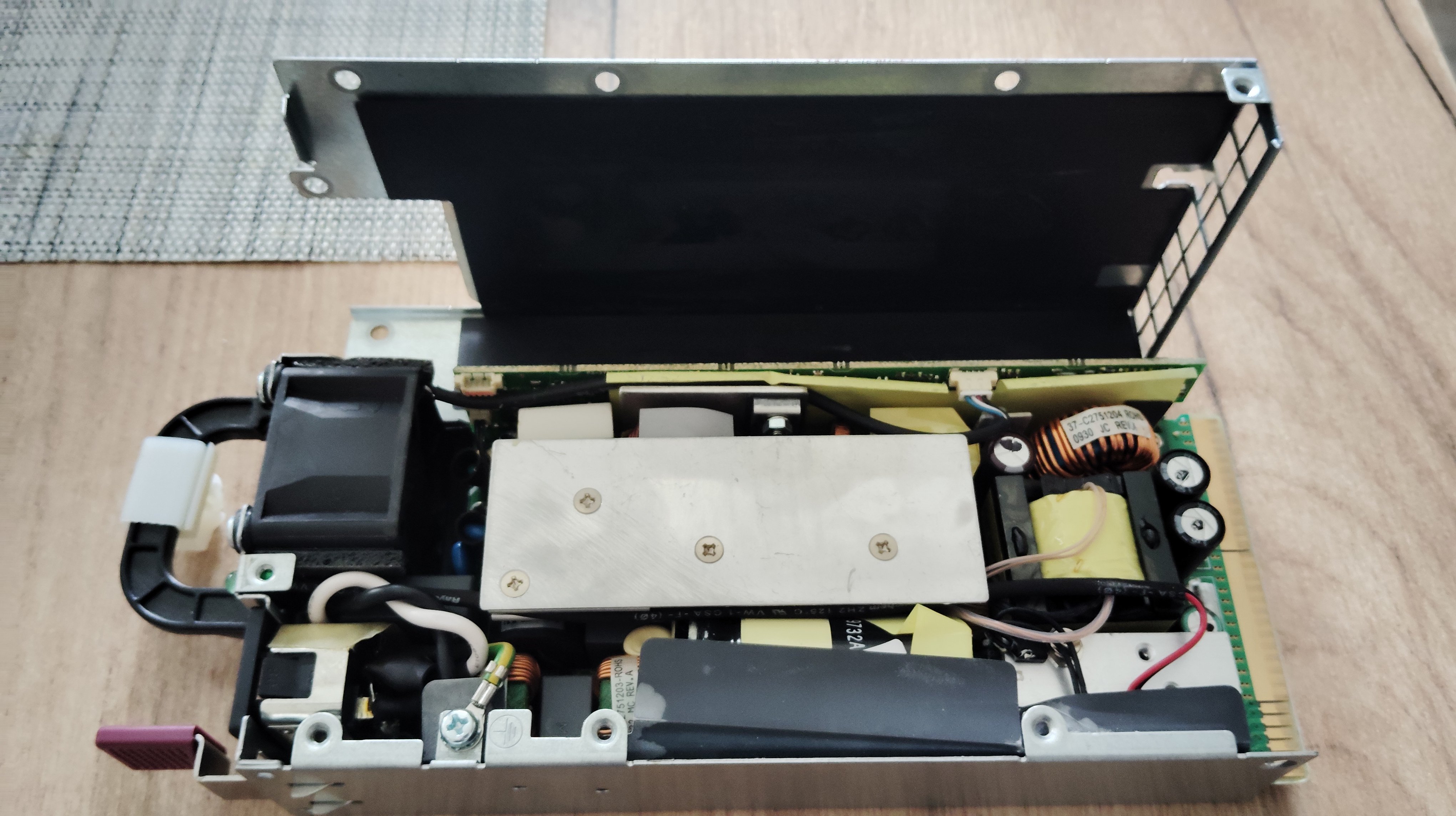

Stačí odšroubovat 7 šroubků a otevřít kryt
Odšroubovat jeden šroubek, který uzemňuje mínus pol zdroje a místo něj mezi PCB a kostru vložit kousek izolace.
Propojit elektricky a "mechanicky" a zdroj je na světě
Relativně malý, tichý a výkonný.
Hlídače technické a designové čistoty prosím o schovívavost. Jedná se o pokusný prototyp, který již ale plní svou (zatím testovací) funkci.
