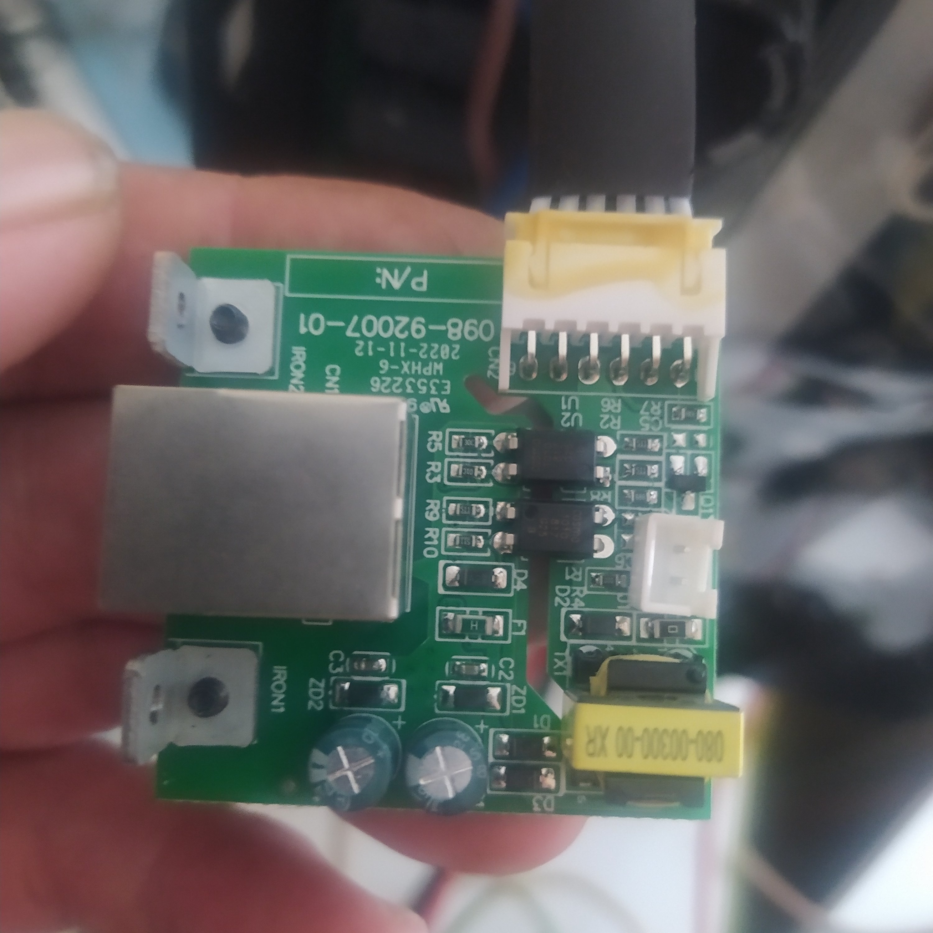

Je tu někdo kdo má zapojení konektoru RJ45 označeno comm?Nechodí mi komunikace.

Zapojení je jiné než u PC.Chtělo by to vidět origo kabel.

Jo je to jiné.
Dle obrázku ty tenké vodiče ke konektoru budou datové a ty tlusté bude zem a napájení.
Takže: data TX, data RX, nezapojen, napájení, nezapojen, nezapojen, nezapojen, zem.
Kde je TX a RX zjistíš podle těch optočlenů.
Jinak to připoj a zjisti jaké je tam napětí.....
Problém taky bude že to asi používá pouze kladné napětí kdežto RS232 používá + a - oproti zemi.
Taky jde o to zda to není pouze třeba pro ten wifi modul a používá to pouze svoji komunikaci.
Jsi žádný káblík nedostal? Má to i ten USB port? Bych to připojil přes ten USB.

Ak to nemá záporné napätie, tak to bude klasický UART a pripojíš sa na to úplne jednoducho.

Ale jde o to zda je to +5V čili normální TTL nebo 12V co už tak jednoduše nepřipojíš, nepředpokládám že by to mělo 3.3V.
Prostě změř napětí pokud 5V normální TTL UART.

Keď to má optočleny, tak výstup bude otvorený kolektor, takže tam bude napätie aké budeš chcieť. Zapojí sa len GND, TX a RX.Soban píše: pon dub 01, 2024 8:51 amAle jde o to zda je to +5V čili normální TTL nebo 12V co už tak jednoduše nepřipojíš, nepředpokládám že by to mělo 3.3V.

Kdo ví i když tam může být i RS232 protože pokud na to koukneš tak jsou tam dva elektrolity, dvě zenerky, pojistka, kolem optočlenů 4 odpory + dioda....
Teď jsem na to pořádně koukal..........
Takže tam teoreticky na datových pinech může být třeba + - 12V a napájení vyvedené +12V, teoreticky tam může být i + - 5V a napájení +5V.
Prostě chce to změřit napětí na tom RJ45 konektoru a pak na těch dvou elektrolitech oproti zemi a bude jasno jak v napětí tak zda je tam + zem -.

Měřím voltmetrem úplný nesmysly.Rád bych viděl ten origo kabel,jestli ho někdo máte.To nemohlo nikdy fungovat.

Jaké nesmysly?
Proste jeden drát na ten pin 8 a druhý na ten jeden elektrolit pak na druhý elektrolit a pak na ten pin4.
PS. Na datech změříš nesmysly pokud nemáš osciloskop.

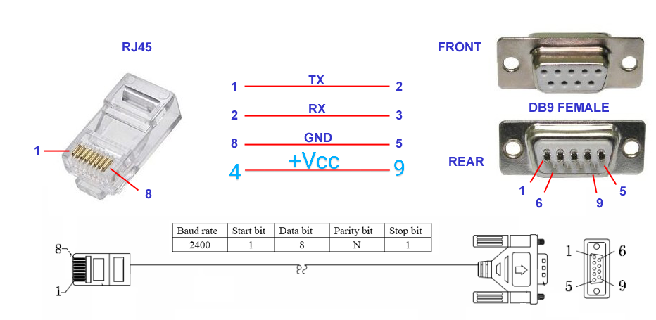

Provedl jsem zapojeni 2,3,5,9 a data tečou.Nějaký origo program na tenhle měnič?

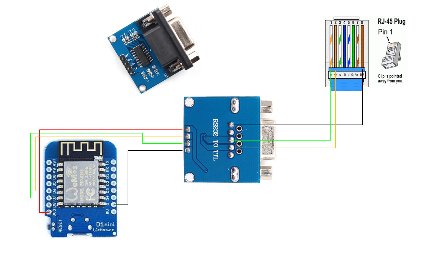

měnič SMH 3k jsem kupoval kolegovi
https://www.aliexpress.com/item/1005005999638325.html
jako další
předchozí byl typ SPS-3KW PWM , který ale má jak RS232 (jako rj45) tak USB přes které je to připojeno do maliny a tamtudy i vyčítáno (příkaz qpigs)
bohužel inovace v serii SMH II 3.2KW MPPT (WIFI)
došla tak daleko, že byl USB převodník vynechán a protokol pravděpodobně změněn
při zapojení přes převodník MAX3232 a ESP nám při 1 ze 4 nahraných možností protokolů co jsou na githubu měnič odpovídal, ale posílal nesmyslná data
naštěstí byl k měniči přibalen wifi plug pro 05 a přes app ESS (a následně www.dessmonitor.com/) měnič data posílá přes čínskej cloud, nicméně mimo domácí vyčítání (nodered)
ale kolega je spokojen, jen musí pouštět dvě aplikace a hodnoty ze dvou zařízení si nějak sečíst
takže kdyby to někomu šlo vyčítat standartní lokální metodou, budu rád, když se to tu objeví
toto zapojení je správné s měničem dodaný kabel
