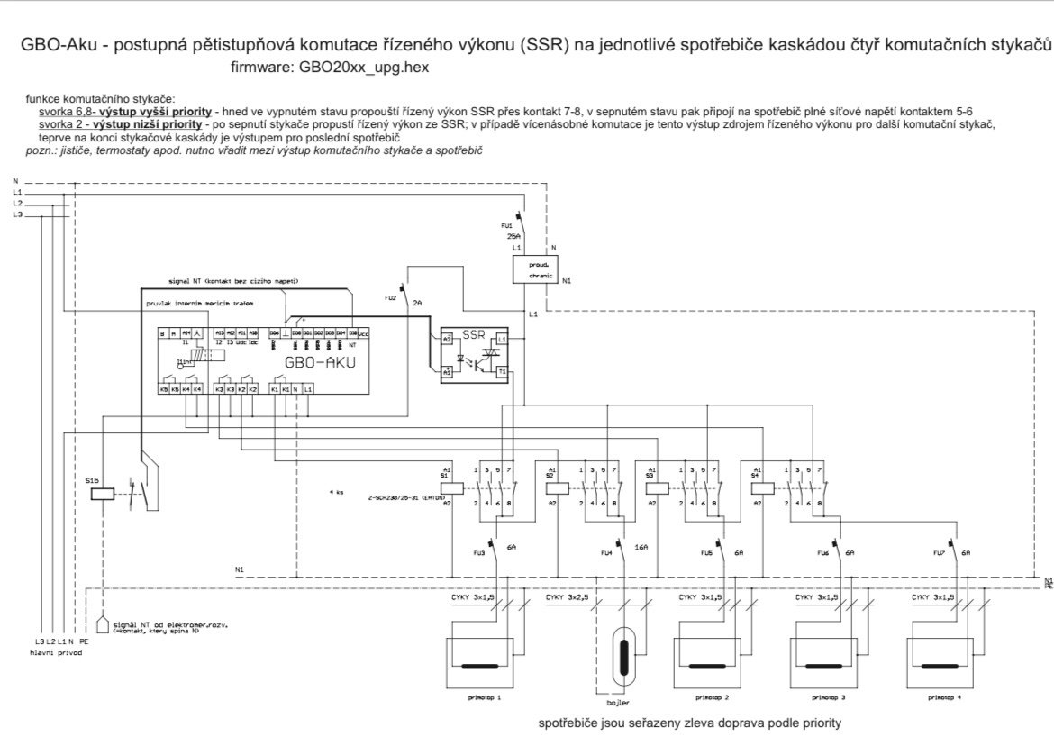

Zdravim vaham zda postavit Kybosuv vytezovac, vytezovac ala Marek nebo koupit Greenbono AKU. U GreenBona se mi libi ze muzu udelat kasladu stykacu a jedno SSR, mam 2x1,1kw spiralu v bojleru a 3x1kw spiralu v akumulaci. Momentalne ridim pres NR ale skokove a chtel bych neco na plynule rizeni. Hlavne potrebuji vyresit kdyz je maly odber domu a velky vykon panelu tak MPPT skoci brzo do ABS. Vyplati se Greenbono ma nekdo zkusenost? Diky

Greenbono máš hotovo, naprogramováno, asi bez práce.

Libi se mi tohle zapojeni u me by to vychazelo krasne pro 5 teles. Muzu mit GB za pulku ale premyslim zda za to stoji

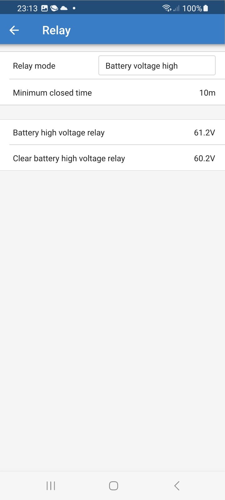

Zkusim jeste spinat prvni spiralu 1000W i podle napeti aby zapla pri 54,2V a vypla pri 54,1V minimalni cas sepnuti nastavim 5min aby to necyklovalo. Zkusim na zkousku toto nastavit v MPPT na rele a pripojim ho paraelne k rele SONOFF ktere ovlada prvni stupen vytezovani 1000W. Snad tim eliminuju ze pri velkem vykonu panelu jde MPPT prilis brzo do ABS. ABS mam nastaveno 54,4V/30min

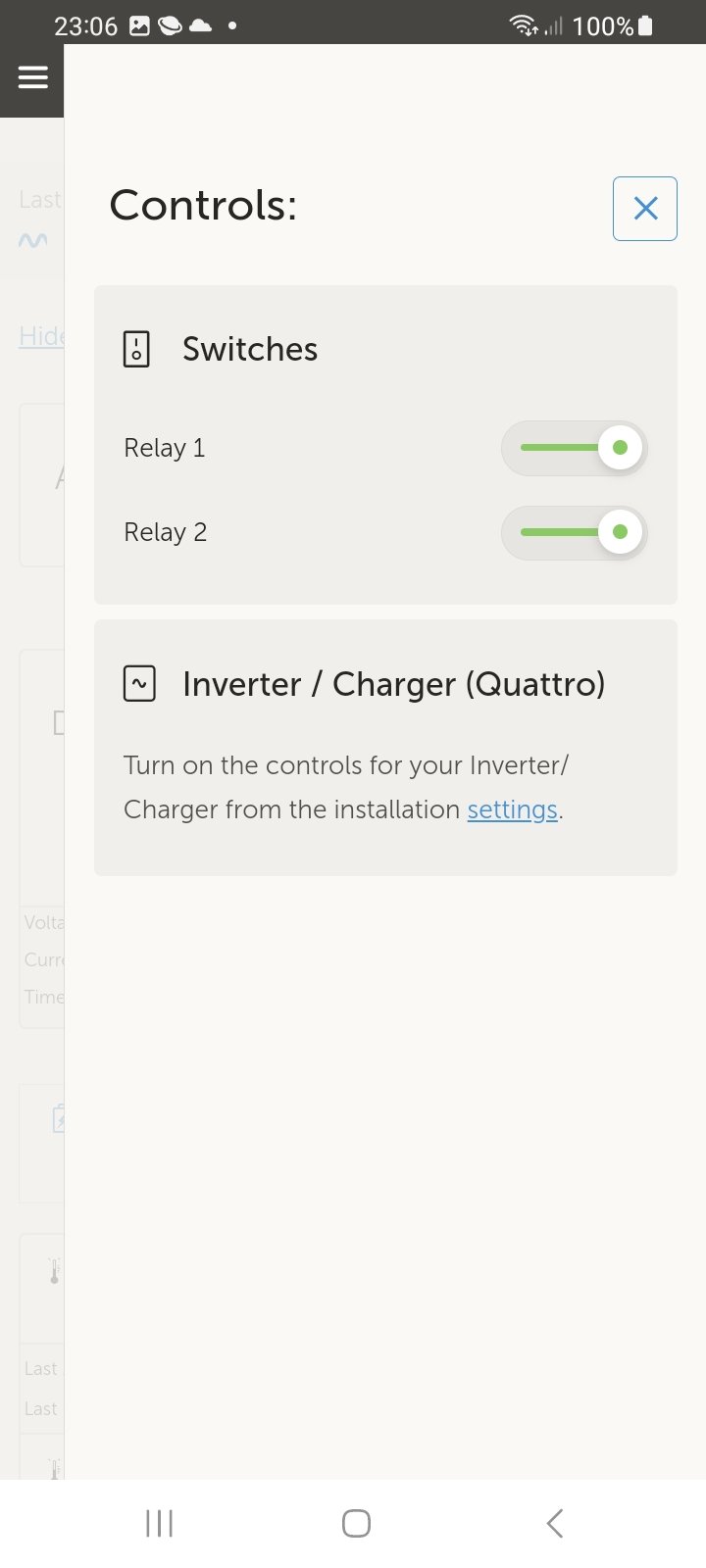

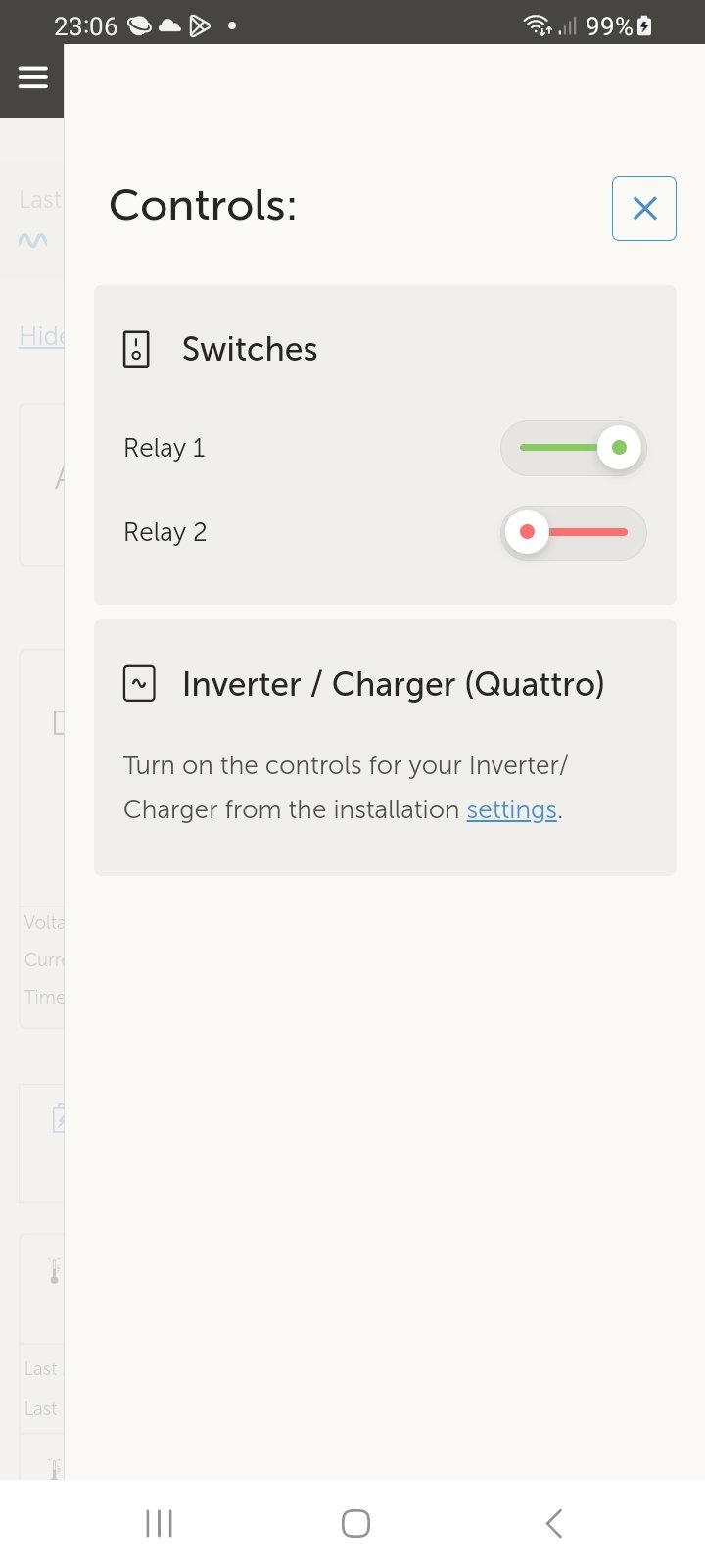

Spínám 2 výkony, 1,1kW/2,2kW, mppt sepne přes výkonové relé vytěžování bojleru, přes vrm a relé ve Venusu můžu přepnout výkon tělesa na 1,1/2,2kW, popřípadě úplně vypnout. Relé 2 přepíná výkon, relé 1 se dá vypnout vytěžování. Za horšího počasí to přepnu trvale na 1,1kW, jinak je to pořád na 2,2kW, bojler Dražice 250 lt.ElektroEzs píše: čtv bře 28, 2024 9:55 amSpinas ale jen jeden vykon?FRSO píše: čtv bře 28, 2024 9:48 amJá vytěžuji přes Smart mppt 250/85 victron dle napětí a v pohodě to funguje 3 rok.ElektroEzs píše: čtv bře 28, 2024 8:48 amZdravim vaham zda postavit Kybosuv vytezovac, vytezovac ala Marek nebo koupit Greenbono AKU. U GreenBona se mi libi ze muzu udelat kasladu stykacu a jedno SSR, mam 2x1,1kw spiralu v bojleru a 3x1kw spiralu v akumulaci. Momentalne ridim pres NR ale skokove a chtel bych neco na plynule rizeni. Hlavne potrebuji vyresit kdyz je maly odber domu a velky vykon panelu tak MPPT skoci brzo do ABS. Vyplati se Greenbono ma nekdo zkusenost? Diky
