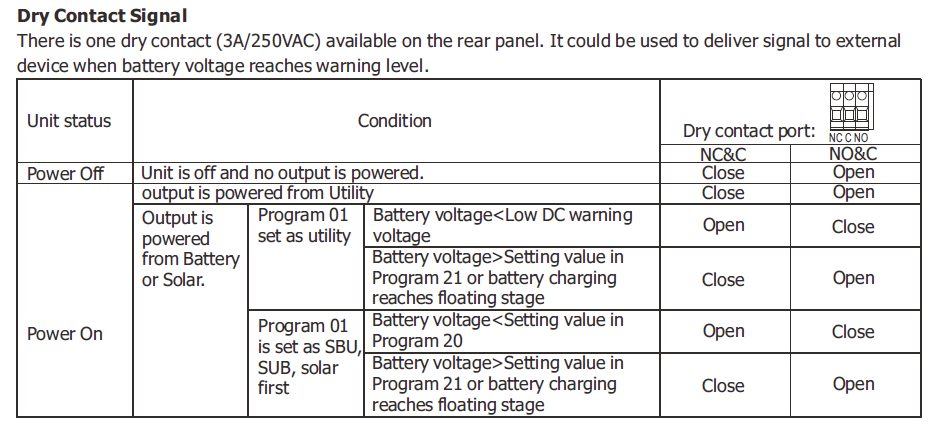

Ten wifi klíč nepořizuj nic to neumí, ale je tu dokumentace k modbusu takže jakýkoliv RPI či starší notebook připojíš k měniči a můžeš ho pak ovládat, a pokud si pořídíš BMV712 https://shop.mypower.cz/battery-monitor ... mart-14040 je drahý ale má bistabilní relátko které může reagovat přesně na SOC baterky a můžeš spouštet elektrocentrálu přes něj.
Jinak i měnič má relé které tu elektrocentrálu může zapnout, ale ten reaguje pouze na napětí které nastavíš a nebude přesný to ten BMV712 je přesnější.

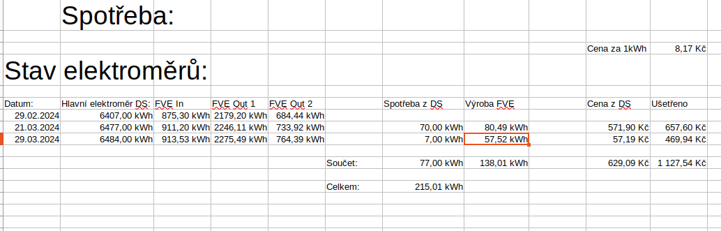

Vše je v popisu.....
Měniče: 2x MUST PV18-3024 VHM, 3kW/24V
Posledních pár dní na konci dne bez problémů 100%, ale ještě donedávna nebylo na bojler.
Normální provoz domu 3kWh denně bojler taky 3kWh spotřeba ostatní asi 1kWh.
Přes zimu jeden měnič vypínám (pro bojler, pračka).
Jinak na to přepínání na DS to napětí stačí tak stejně mppt nastavíš dle napětí, komunikací si moc nepomůžeš protože BMS kecá.
Ale prostě SOC uprostřed dle napětí nepoznáš, to odhad čarodějky je přesnější.....

Re: Must a Aku pack z e-shopu
Pěkná tabulka.
Teď se dívám i na odkaz na tvé vlákno
