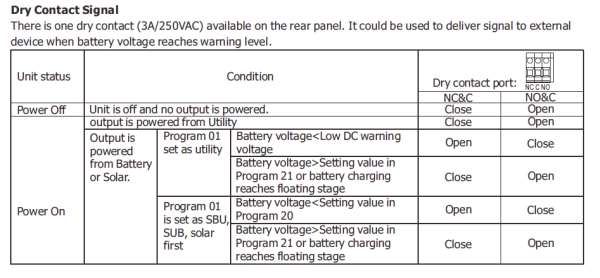

Ten wifi klíč nepořizuj nic to neumí, ale je tu dokumentace k modbusu takže jakýkoliv RPI či starší notebook připojíš k měniči a můžeš ho pak ovládat, a pokud si pořídíš BMV712 https://shop.mypower.cz/battery-monitor ... mart-14040 je drahý ale má bistabilní relátko které může reagovat přesně na SOC baterky a můžeš spouštet elektrocentrálu přes něj.
Jinak i měnič má relé které tu elektrocentrálu může zapnout, ale ten reaguje pouze na napětí které nastavíš a nebude přesný to ten BMV712 je přesnější.
A pokud budeš mít i internet tak přes to RPI či notebook ho můžeš ovládat i vzdáleně pokud budeš mít veřejnou IP.
Takže bych započítal nějaké RPI či starší notebook a BMV712, pak nějaká elektronika pro start centrály, na SOC co hlásí BMS nespoléhej jsou nespolehlivé, při malých proudech kecají (akumuluje se chyba měření).

Ještě jsem zapoměl ty musty mají v menu volbu elektrocentrály, ale jaký to má vliv netuším zda jenom na to jaké napětí akceptuje na AC IN.
A pokud ho necháš v režimu UPS tak když nebude na AC in napětí pojede z baterek a solárů a když připojíš na AC IN napětí - start centrály, tak se přepne do bypassu a pokud nemá zakázané nabíjení baterek (režim SNU) tak bude nabíjet jak ze solárů tak AC IN.

ČAU, díky za info.
Do RPI se asi pouštět nebudu. Ono by to bylo fajn ale nevím jak si stím poradím. V manuálu je popsána nějaká volba pro AC IN. Jsou tam tuším 3 rozmezí napětí na vstupu.

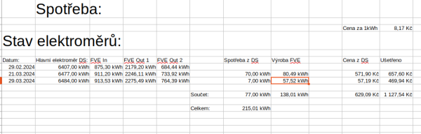

Vidím že máš 3,6KWp v panelech a 16Kwh baterie? jaký máš měnič a jak ti stíhají panely nabíjet baterky?

Re: Must a Aku pack z e-shopu
Vše je v popisu.....
Měniče: 2x MUST PV18-3024 VHM, 3kW/24V
Posledních pár dní na konci dne bez problémů 100%, ale ještě donedávna nebylo na bojler.
Normální provoz domu 3kWh denně bojler taky 3kWh spotřeba ostatní asi 1kWh.
Přes zimu jeden měnič vypínám (pro bojler, pračka).
Jinak na to přepínání na DS to napětí stačí tak stejně mppt nastavíš dle napětí, komunikací si moc nepomůžeš protože BMS kecá.
Ale prostě SOC uprostřed dle napětí nepoznáš, to odhad čarodějky je přesnější.....

Pěkná tabulka.

kks, 8,17czk/kWh... to je fakt zdieranie ludi...
aj ked u nas to coskoro pride tiez, lebo drzat regulovanu cenu v D2 na 0,19€/kWh (vratane distribucie, fondu rozvoja, jadroveho fondu bla bla bla) za prachy vsetkych danovych poplatnikov je neudrzatelne...
