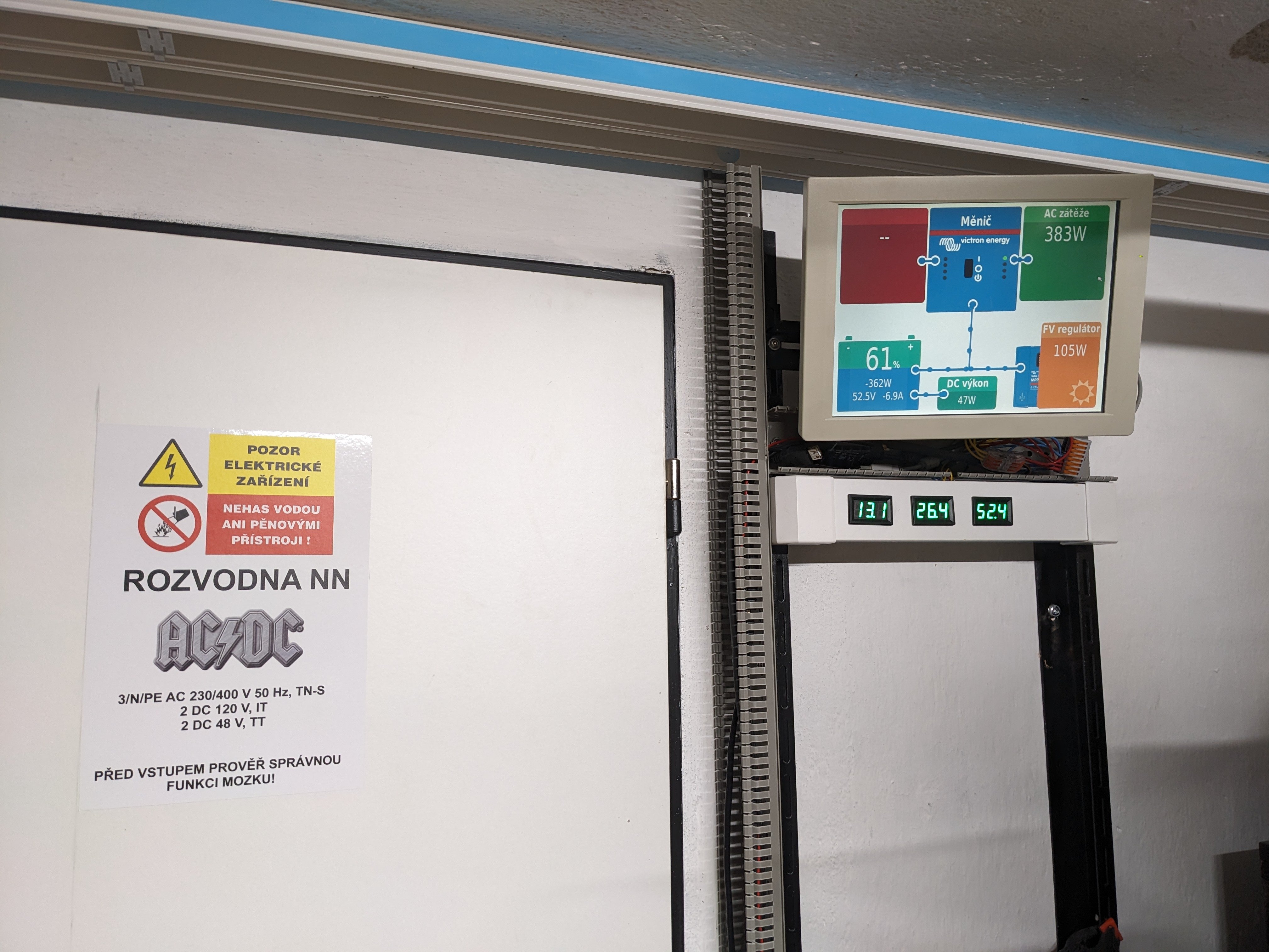

Jestli dobře vidím, máš Cerbo, koupíš delší HDMI kabel:
https://www.alza.cz/premiumcord-hdmi-hi ... 442479.htm
Připojíš jakýkoliv monitor, nebo si to píchneš v obýváku do telky a můžeš koukat kolik chceš.

pibi: kde delam chybu? Zkousel jsem to na dvou TV pres to HDMI a ani na jedne se me CERBO nezobrazilo.pibi píše: úte bře 12, 2024 2:23 pmJestli dobře vidím, máš Cerbo, koupíš delší HDMI kabel:

Netuším, koupil jsem na Bazoši starý 12" monitor s napájením 12V a VGA vstupem, koupil HDMI kabel (3m) a převodník HDMI - VGA a funguje. Předtím jsem to měl připojené přes kabel HDMI - DVI na druhý vstup monitoru u PC a také fungoval. A samozřejmě jakékoliv připojování a odpojování HDMI při vypnutých zařízeních, není to Hot-plug.
