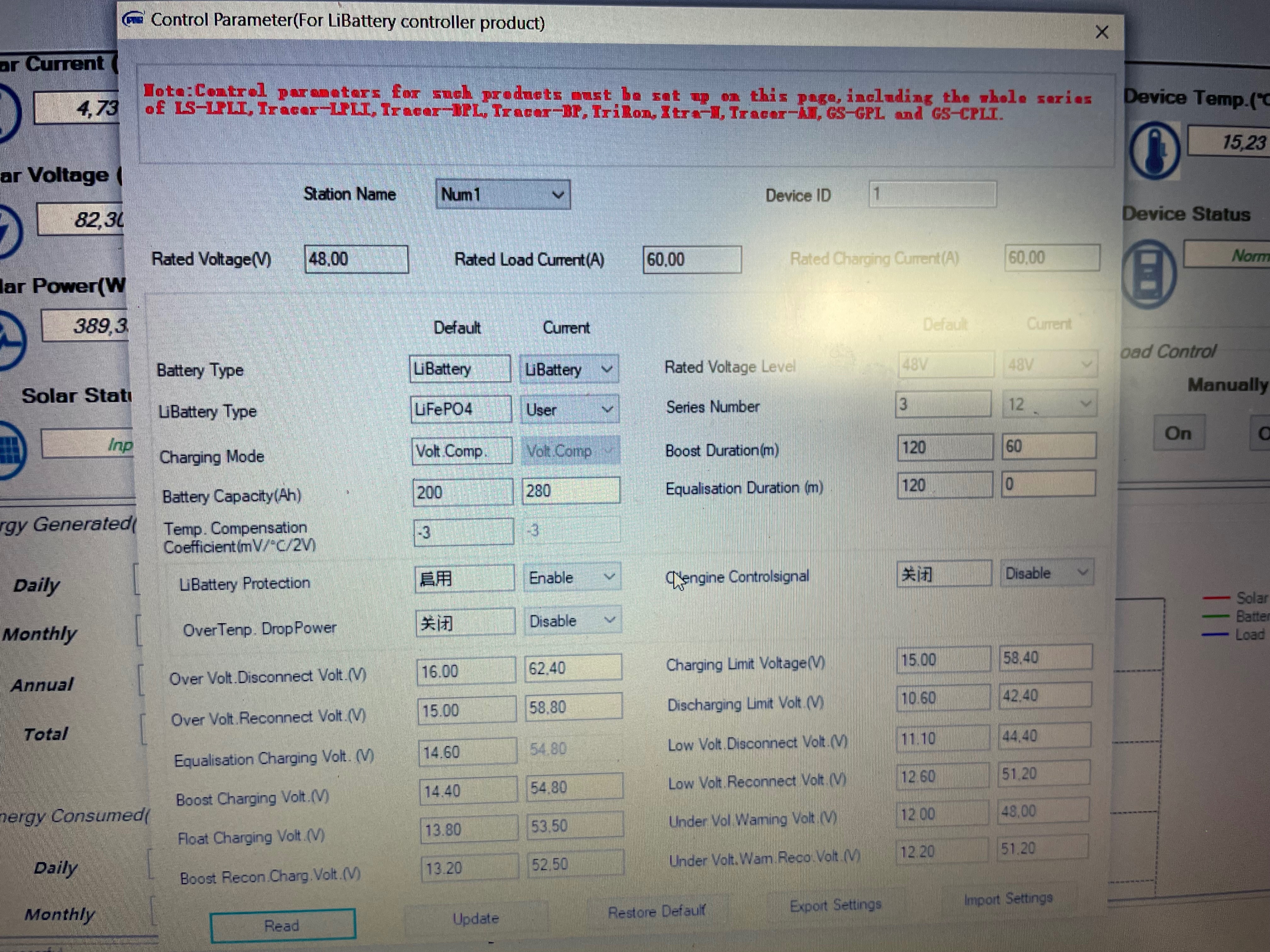

On k tomu ma kabel tak to tam nahraju pocitacem, nastavil jsem tam LiFePO a prednastavili se hodnoty ale musel jsem je upravit ale nevim zda je to spravne protoze Victron to ma trosku jinak:-)

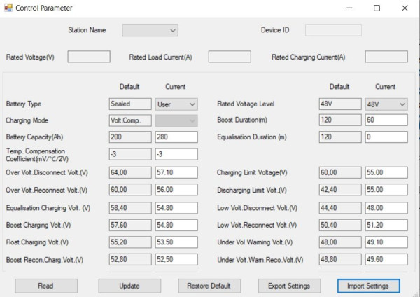

Tak se mi povedlo zmenit jen parametry Bulk,Float,Rebulk kdyz chci zmenit i zbytek co jsem daval vyse tak to pise chybu. Je potreba vubec menit jeste neco krom techto tri polozek? A je mi divne ze se nastavilo 12clanku baterie a ne 16 a taktez to nelze zmenit. Jinak to vypada ze to nabiji jak ma. Zlaty Victron ohledne nastaveni:-)

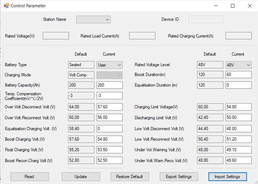

Diky za tip takze by to melo byt takhle? Nebo tam neco chybi? V EQUALILISATION CHARGING VOLT by mela byt 0 kdyz se u LiFePO4 nepouziva?

Tam davam to, co boost, tj. ikdyby se to zaplo, tak to bude klasicke napeti a ne zvysene.

Tak tam dam taky 54.80V a cas necham 0? Zbytek asi OK?

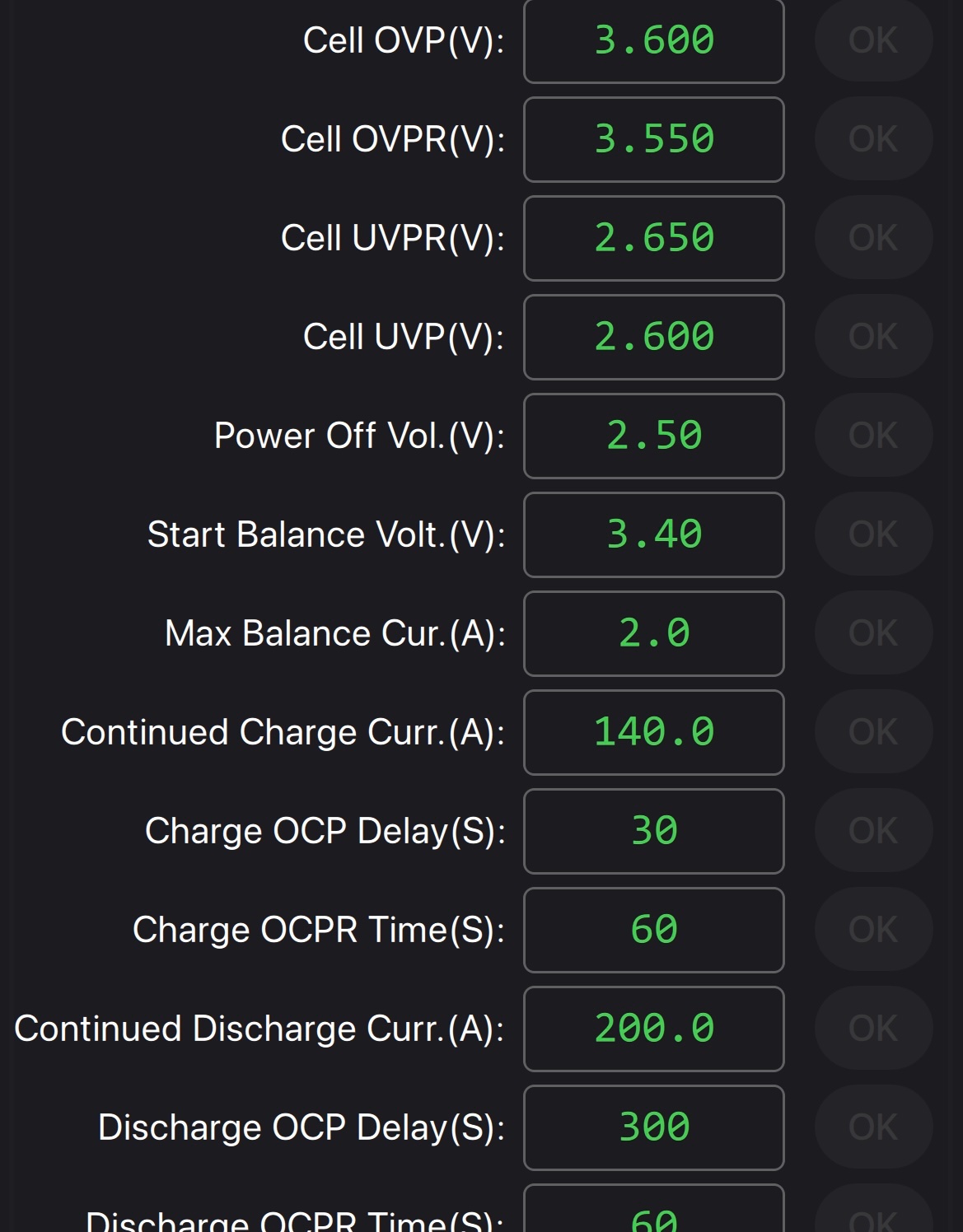

Co mas nastaveno v BMS?
- ElektroEzs
- Příspěvky: 3214
- Reputace:131
- Lokalita: okolí Teplic
- Výkon panelů [Wp]: 8340
Re: Nastaveni Epever 6415AN

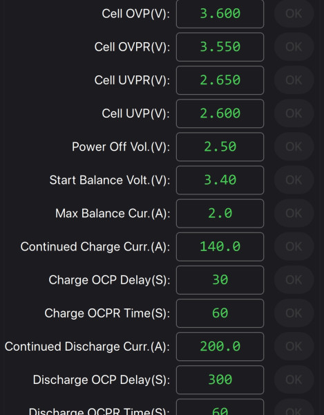

BMS takto
- Příspěvky: 7518
- Reputace:1089
Over Voltage Disconnect bych v Epeveru nastavil o desetinku/dvě méně, než je to samé v BMS. Aby v případě průseru prvně odpojil regulátor a až pak (pokud to bude nadále narůstat) BMSka. Nicméně u tohoto je potřeba ověřit, zda Epever měří stejně jako BMSka.

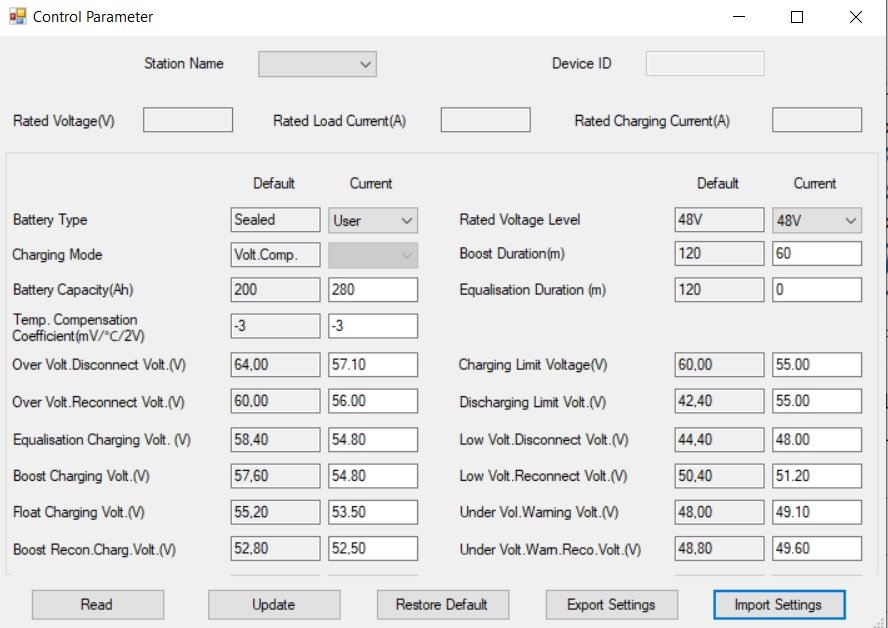

Over Voltage Disconnect dam tedy na 57,1V tim budu 0,5V pod BMS a to by melo byt v pohode, nemeri prave totozne:-) Charging Limit Voltage proc o 0,2V vice?

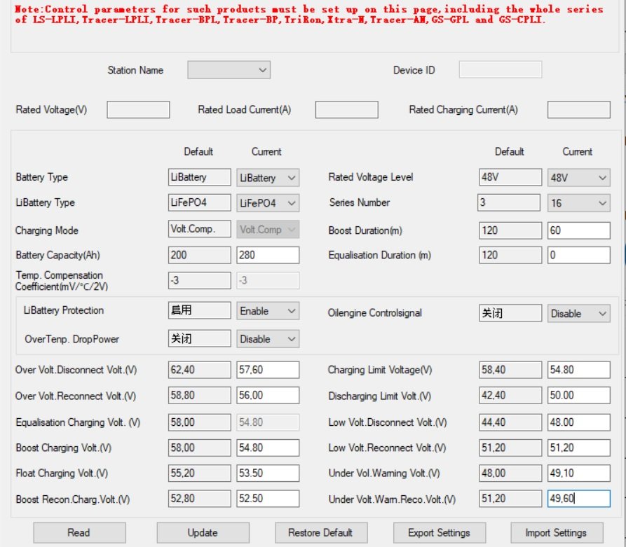

Myslim ze to zapojene neni. Ma boost 54,8V tak nastavim Charging Limit Voltage 55V. Nemam upone cas to tam u nej zkoumat jak se to chova, mam dost sve prace:-) Over Voltage Reconnect mas kolik?

Mám tam to samé, co v Charging Limit Voltage.

Takhle mu to tam nahraju a melo by to byt tedy OK? Nic jineho neni v Epeveru treba nastavovat? Diky moc za pomoc
