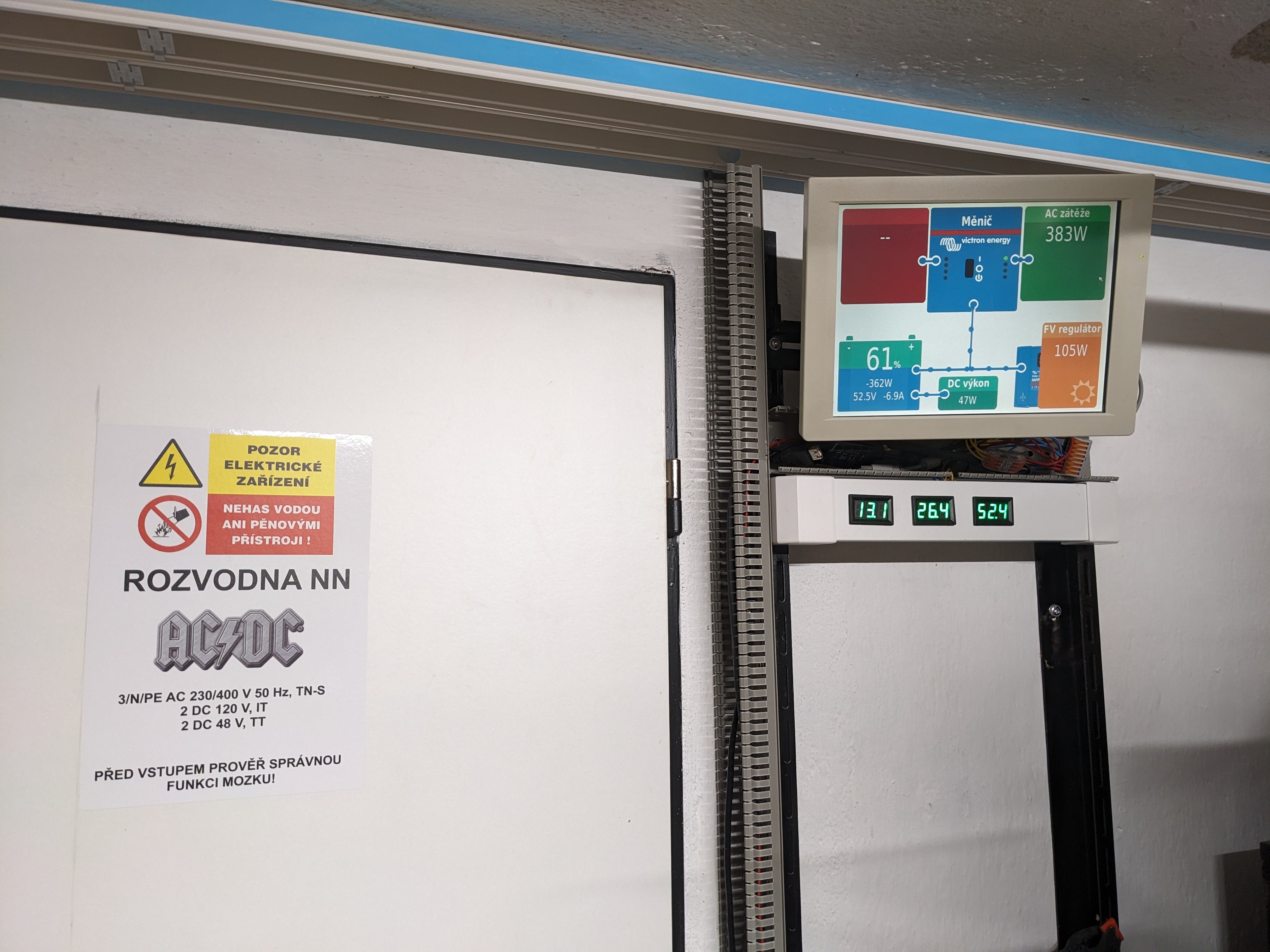

Máte někdo zkušenost jaký display pro fve aby moji důchodci viděli jak šetří ?
jediné mě napadlo levný tablet trvale do sítě přilepit na zeď....

Nevím, jaký máš systém a jak daleko od něj displej bude. Pro Victrona jsem namontoval nějakou 12" z pokladny, připojil kabelem na HDMI k Cerbu, má i dotykovou vrstvu, ale tu neumím zkalibrovat, tak to ovládám bezdrátovým touchpadem, lze i obyčejnou USB nebo bezdrátovou myší.misa84 píše: ned bře 10, 2024 7:40 am Máte někdo zkušenost jaký display pro fve aby moji důchodci viděli jak šetří ?jediné mě napadlo levný tablet trvale do sítě přilepit na zeď....

Re: display pro fve
Nezkousel jsi tohle na dotyk? Ja tim kalibroval dotyk na 7"LCD co mám u Cerba
Copy-paste postupu (vyžaduje ssh do cerba):
1) instalace nástroje
opkg update
opkg install tslib-calibrate
2) zakázat displej (aby ho mohl ten kalibrátor použít pro sebe) a reboot:
touch /etc/venus/headless
reboot
3) zkalibrovat
fbset -xres 1024 -yres 600
ts_calibrate
4) povolit displej a reboot
rm /etc/venus/headless
reboot

Re: display pro fve
Nezkoušel, pokud si s tím budu hrát, tak při rozlišení displeje 800 x 600 by mělo být:ElektroEzs píše: ned bře 10, 2024 7:43 pm Nezkousel jsi tohle na dotyk? Ja tim kalibroval dotyk na 7"LCD co mám u Cerba
3) zkalibrovat
ts_calibrate
3) zkalibrovat
fbset -xres 800 -yres 600
ts_calibrate
