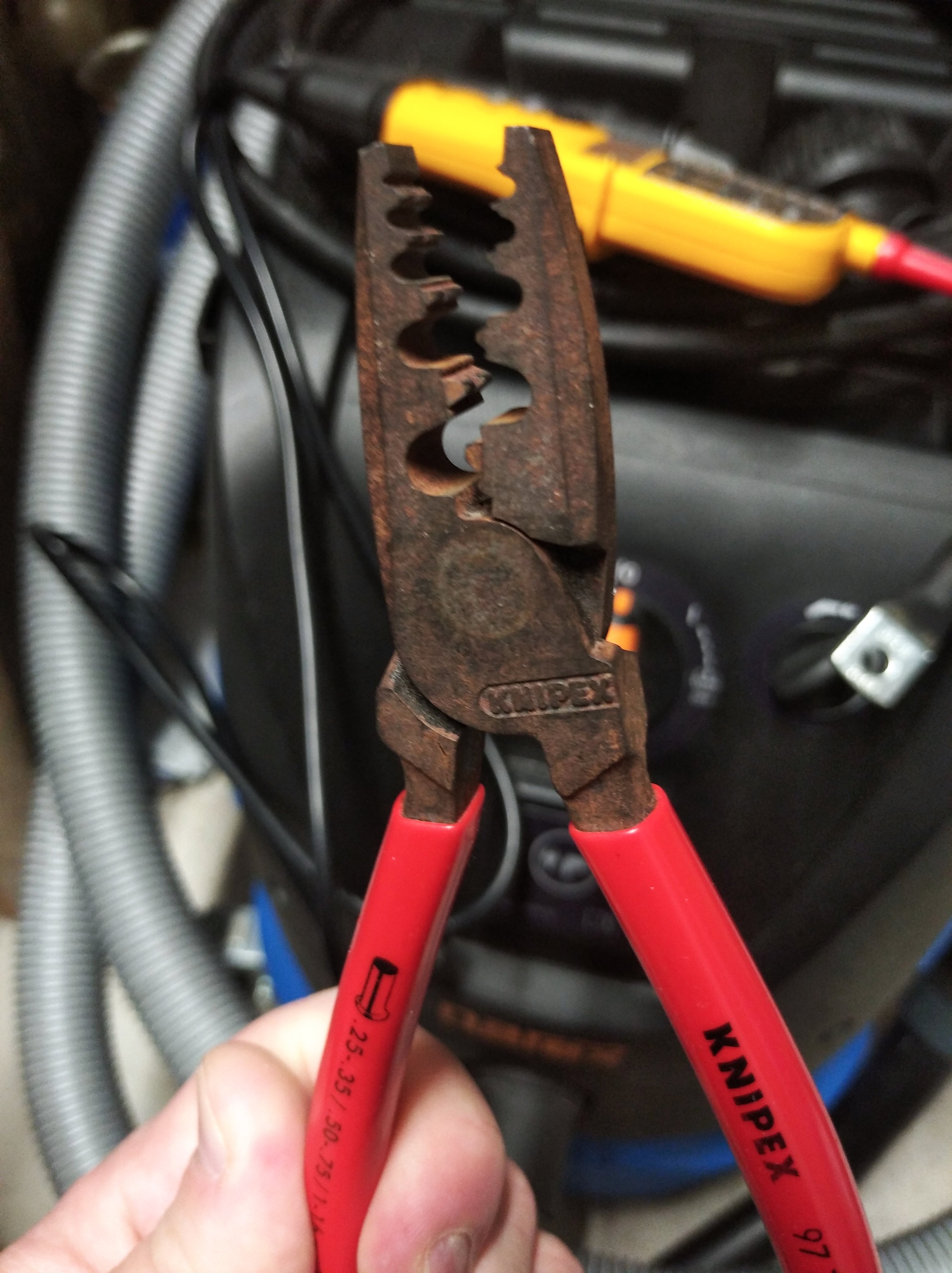

pibi: Tak to si na tie knipexy hlavne nenechaj omylom spadnut rosu! Ja som ich zabudol vonku na okne, neprsalo. Rano cele hrdzave... takze knipex u mna skoncil
Tie klieste mam od vianoc..

Nejsou to čínské falza? Náš trh je zaplavený šmejdem jak Afrika.

Ocelový kartáč a trochu oleje tomu pomůže.

Neviem ako vas, nas asi tiez, ale toto bolo kupene v serioznom velkoobchode, kde beriem tools roky. Nepochybujem o pravosti.eman píše: ned úno 18, 2024 10:29 pmNejsou to čínské falza? Náš trh je zaplavený šmejdem jak Afrika.

Jo, ved nezomiera sa na to, ale teda cumel som dost.

Ve sklepě mám zimu a celé léto vlhko - efekt orosené sklenice, tak jsem zvyklý, že rezaví vše. Loni po zprovoznění FVE jsem koupil asi 600W vysoušeč, tak přes léto jel každý den, vždy pár litrů vydestiloval. Letos asi dostane stabilní místečko, vývod do odpadu a automaticky spínanou zásuvku pro vytěžování.
