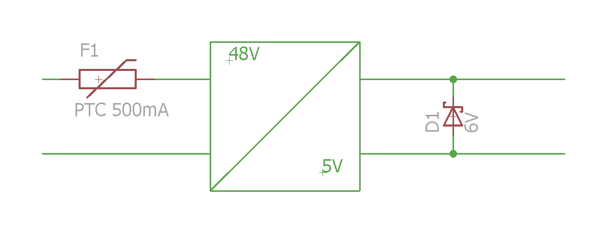

Namiesto zenerky daj TVS/transil, tie sú na to určené. Ja mám niečo takéto na step-down meniče.

Transil na kolik voltů při 16s LiFePo? Můj prvotní nástřel je na 58V (3.62V/článek), ale můžu něco přehlížet...

Transil je v tom co posila Tom naprosto v poradku. Ma ho na te 5V strane a pred menicem PTC. Pokud se menic podela, transil to omezi na napeti, vybavi ptc a omezi proud.Mex píše: čtv úno 08, 2024 6:00 pmPokud má ta přepěťová ochrana něco reálně odvést, tak varistor. Varistor je prostě chlap, a ne slečinka jako transil nebo zenerka.

Já to teda pochopil tak, že chce omezit riziko nějakých bleskových proudů, ne poruchu DC-DC měniče.
A pro vysoké proudy, což je právě v případě těch atmosférických nepříjemností, tak na to je varistor ten správný obránce.
Navíc to, co posílá TomHC, je myslím něco jiného, než chce tazatel.
Ten chce posílat 48V až do toho svého zařízení, a nějaký DC-DC pro převod 48V/5V nebo 3.3 V bude až v tom cílovém zařízení.

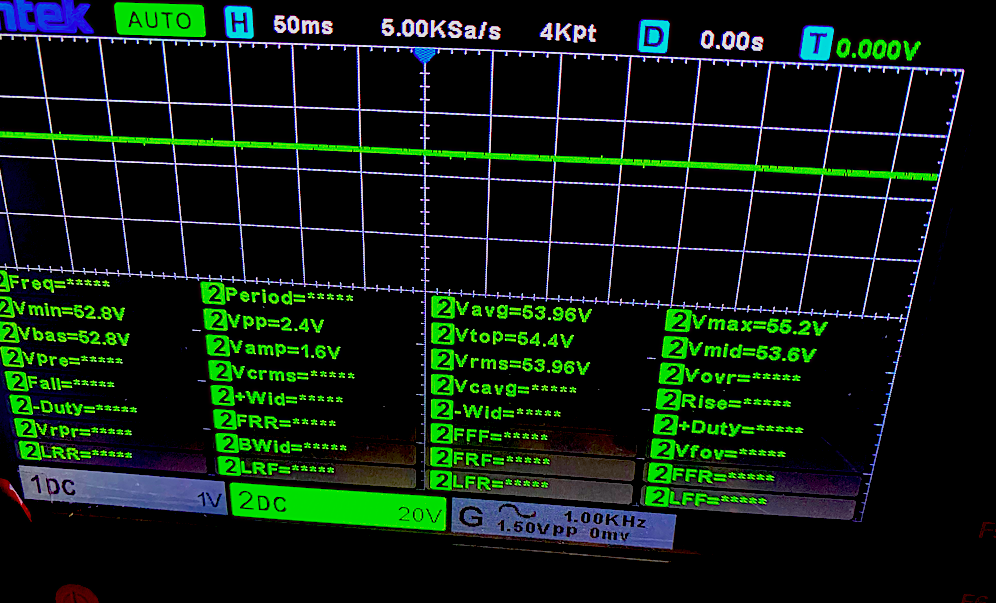

Což jsem taky právě udělal. Bere si zrovna z baterie (v tom popisovaném provozním režimu 35W/115VA) skoro přesně 2A při 52.4 V.Mex píše: čtv úno 08, 2024 6:00 pmA k tomu úvodnímu postu: ne, 35W versus 115VA neznamená, že by to sežralo dalších 80W z baterek.
Což si můžeš snadno ověřit měřením proudu z baterky do měniče.
Zítra se podívám osciloskopem na ten brum z MPPT a střídače.

- Příspěvky: 3019
- Reputace:577
Re: 48V DC rozvod po domě
Tak asi takhle a to jsou v té statistice nejspíš i přechoďáky z přikládání sond. Tam problém nebude.gupa píše: čtv úno 08, 2024 9:16 pmPodle všeho vedle nějakých indukčních špiček bych asi viděl problém i s nosnýma frekvencema od MPPT a DC/AC měniče co vrní na svorkách.
