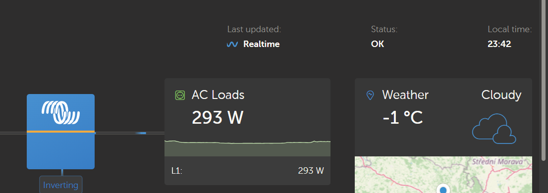

Systém ho vidí, přes konzoli zobrazuje vše, jak má, v grafech taktéž, ale ve VRM na to úplně prdí a zobrazuje hodnoty, co si myslí, že měnič dodává, samozřejmě, že blbě ...
V nastavení elměru je role AC Zátěž, když dám Měřič sítě, tak to správně umístí před ten měnič, ukáže všechny 3 fáze, ale v tu ranu ukáže i na výstupu tři fáze, kde k jedničce připočítá tu vycucanou hodnotu.
Ten třífázový elměr mám zapojený tak, že do všech tří fází jde měnič (je to spojené), a L1 je pak servery/wifi/kamery, L2 můj byt a L3 zatím nezapojené k máti do bytu. Přes konzolu krásně vidím všechny výkony, proudy i spotřeby, ale ve VRM nic, jen ten vycucaný údaj.

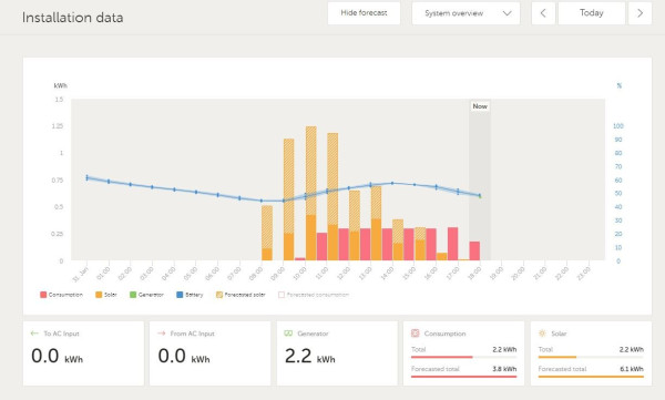

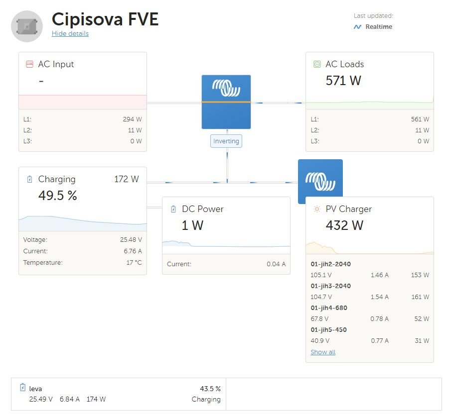

Neukazuje ale ani spotřebu:
Pokud dám ten elektroměr, že je měřič sítě, tak to ukazuje dobře, ale samozřejmě na výstupu k tomu připočte tu ujetou výrobu měniče:
Generátor to samé.
U FV Invertor logicky spočítá spotřeby.
Takže asi pokud chci ve VRM hlavní malůvce vidět i Consumption, tak to nastavit jako Generátor a ignorovat to AC Loads, které je skutečná + ujetá z měniče, ale nepočítá se do Consumption.
Generátor to samé.

Já mám ten elektroměr fyzicky na výstupu, protože ten Phoenix kecá o spotřebě tak o 36 W (navíc vtipně nerozlišuje VA a W). Navíc to půjde do tří větví, tak jsem použil 3f elektroměr, co jsem tady kdysi koupil. Jenže jak kolega výše psal, VRM na něj sere, a výstup ukazuje akorát z Phoenixe. A tím pádem nezobrazuje ani kWh, co sežraly spotřebiče na výstupu.
Tak jsem mu zatím nalhal, že je to elektroměr na generátoru, tak najednou to všechno naskákalo, krom samozřejmě toho, že na výstupu ukazuje příkon AC spotřebičů na výstupu sečtený skutečný z elměru (jakože generátoru) a ten ujetý z Phoenixe.
