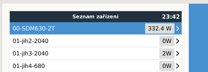

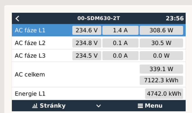

Mám připojený na výstupu Victron 2kVA měniče elektroměr Eastron SDM630.
Systém ho vidí, přes konzoli zobrazuje vše, jak má, v grafech taktéž, ale ve VRM na to úplně prdí a zobrazuje hodnoty, co si myslí, že měnič dodává, samozřejmě, že blbě ...
V nastavení elměru je role AC Zátěž, když dám Měřič sítě, tak to správně umístí před ten měnič, ukáže všechny 3 fáze, ale v tu ranu ukáže i na výstupu tři fáze, kde k jedničce připočítá tu vycucanou hodnotu.
Ten třífázový elměr mám zapojený tak, že do všech tří fází jde měnič (je to spojené), a L1 je pak servery/wifi/kamery, L2 můj byt a L3 zatím nezapojené k máti do bytu. Přes konzolu krásně vidím všechny výkony, proudy i spotřeby, ale ve VRM nic, jen ten vycucaný údaj.

Nemůže být problém právě to že měnič 1f a výstup máš 3f dle elektroměru?

Victron bohužiaľ nevie zobraziť elektormer na ACout. Takže systém to berie ako keby bola spotreba pred meničom.

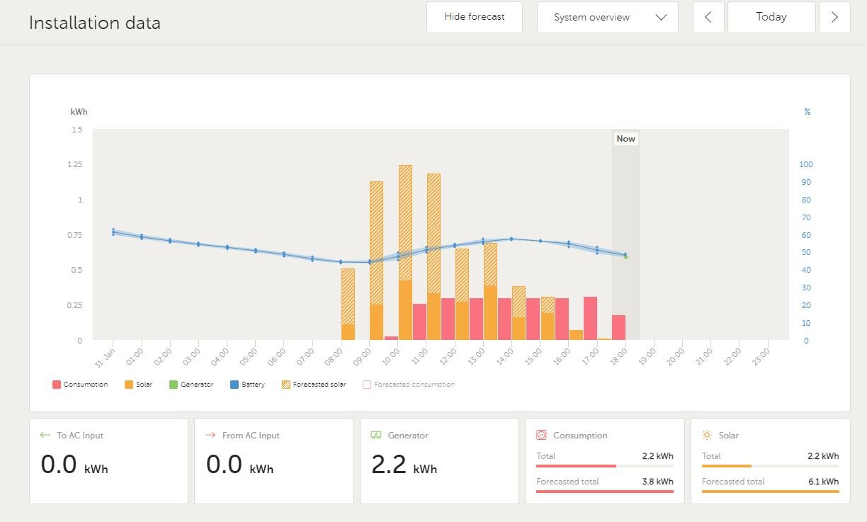

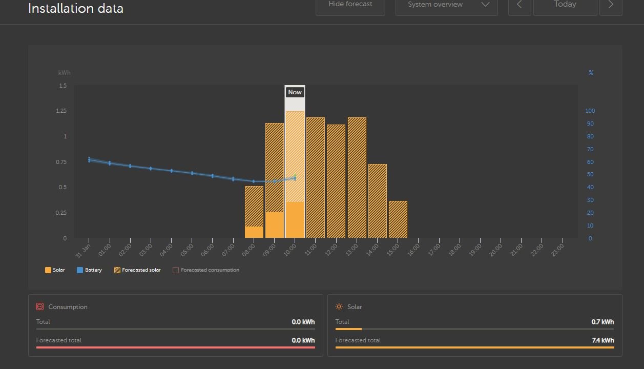

Neukazuje ale ani spotřebu:
Pokud dám ten elektroměr, že je měřič sítě, tak to ukazuje dobře, ale samozřejmě na výstupu k tomu připočte tu ujetou výrobu měniče:
Generátor to samé.
U FV Invertor logicky spočítá spotřeby.
Takže asi pokud chci ve VRM hlavní malůvce vidět i Consumption, tak to nastavit jako Generátor a ignorovat to AC Loads, které je skutečná + ujetá z měniče, ale nepočítá se do Consumption.
