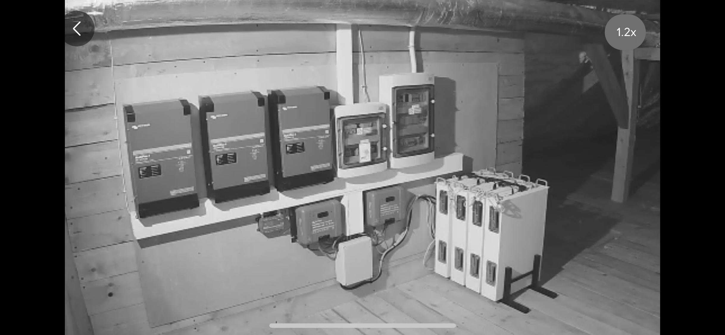

Ahoj,
Mám ostrovní systém od Victronu:
18 x panely 600 wp celkem 10800 wp zapojeno v 5 stringách po 4 panelech
3 x Multuplus II 3000 w 48 V
2 x MPPT
4 x Polytech Lifepo 5,2 kw cca 20 kW
1 x Cerbo GX
Na soběstačnost to úplně nestačí
Záloha přípojka od CEZ.
Automatizace přes Home assistenta a Jablotron. ( světla,alarm,ohřev TUV, nabíjení baterii dle spot ceny atd…)
Nejsem ale schopny rozchodit Energy Dashboard v HA, jelikož data z MP jdou pomocí jedné hodnoty a rozlišují se pouze hodnotou kladnou nebo zápornou tak přemýšlím o pořízení smart shunt na baterie a nějakého grid metru.
Do budoucna plánují rozšíření o dalších cca 10 panelů o stejné kapacitě 600 wp a tím pádem i další MPPT a výměnu MP II na 5000 w + další 1 až 2 baterie 5,2 kw.
Nemáte někdo zkušenost nebo radu jak provoznit v HA Energy Dashboard bez smart shuntu a grid metru ? Např: pomoci template nebo…?
Děkuji
2 x MPPT
1 x Cerbo GX
Děkuji
