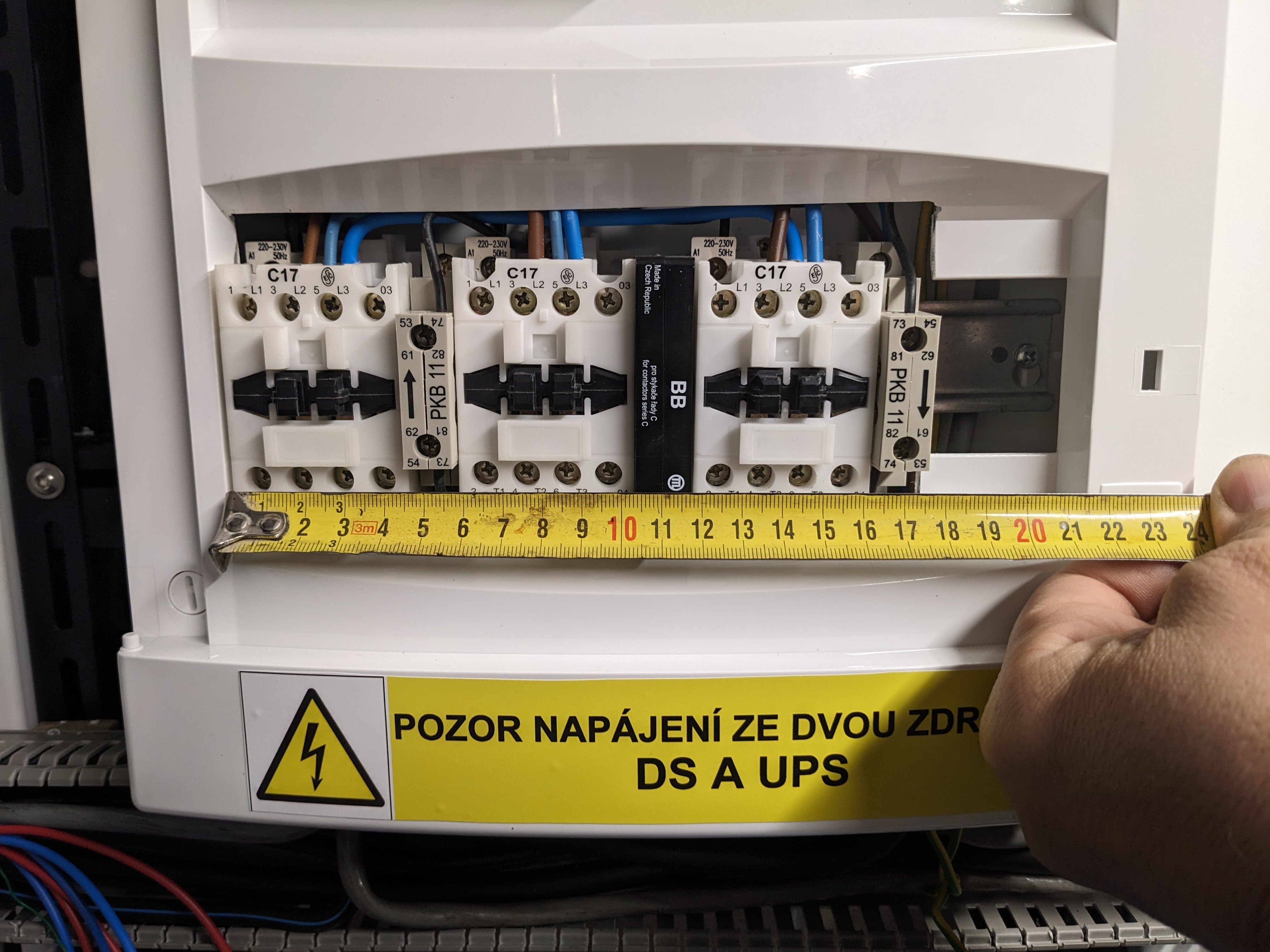

Jasne mechanicky blokovane stykace by byly super, ja je nemohl pouzit kvuli dostupne vysce v rozvadeci. Nenasel jsem zadne, jez by meli maximalne vertikalni obalku jako standardni jistic. Takze jsem sel cestou pouze elektronickeho blokovani misto velkych stavebnich uprav.

Elektropřístroj C17 s mechanickým blokováním BB po vybroušení čelní masky vejdou.

Pomocny kontakt povoluje prvni, uvolnuje druhy stykac. Takze pak uz to bude o nahode - dle velikosti proudu a uhlu sinosovky, zda se oblouky rozpadnou drive nez dojde ke kontaktu na DS. Hlavni domovni rozvadec mam ve vnitrnim prostoru domu, a tak tam rozhodne z duvodu pouziti velkeho mechanicky blokovaneho stykace nemuzu vybrusovat kryti rozvadece a zpristupnovat zive casti pobyvajicim osobam.Radar píše: ned led 21, 2024 10:20 amA co když nastane porucha na cívce síťového stykače 63-04 a ten odpadne a připojí za provozu měniče síť...?
