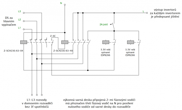

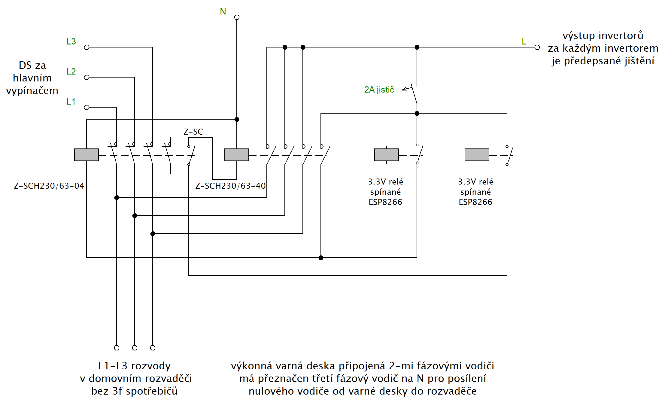

V priloze prikladam slibene zapojeni prepinace siti postaveneho ze dvou stykacu a pomocneho kontaktu. Nemohl jsem pouzit stykace s mechanickou vazbou, protoze vyskove nevejdou do stavajiciho zapusteneho domovniho rozvadece.

Ale to mecahnický blokování by tam mělo být... jenom takový info, naprostá většina instalačních stykačů má v jednom okamžiku sepnutý jak spínací, tak rozpínací kontakty. Vlastní zkušenost, byl to celkem výraznej světelnej i zvukovej efekt... tj topbě se začne druhej stykač spínat dřív, než ten první bude jistě rozpojenej. Nevymejšlej vymyšlený...

Ve strojích kde motůrky (75kW) se rozbíhají přes hvězdu žádné mechanické blokování stykačů není,kodl69 píše:Ale to mecahnický blokování by tam mělo být... jenom takový info, naprostá většina instalačních stykačů má v jednom okamžiku sepnutý jak spínací, tak rozpínací kontakty. Vlastní zkušenost, byl to celkem výraznej světelnej i zvukovej efekt... tj topbě se začne druhej stykač spínat dřív, než ten první bude jistě rozpojenej. Nevymejšlej vymyšlený...
Stykače hvězda/ trojúhelník se přepínají jen přes pomocné kontakty a žádný "Voheň" se nekoná
- Příspěvky: 4710
- Reputace:316
Re: DIY ostrovni FVE rodinny dum
Pokud má stykač při přepínání sepnuté jak spínací tak rozpínací kontakty tak je to zmetek!
Nejdříve má rozpojit a pak spojit!

No nepotka se to, protoze elektronicke rizeni dela 30 ms mezery mezi spinanim / rozpinanim obou stykacu. Zajimave je, ze reakce je rychlejsi nez prohlednuti obrazku a precteni predchozich prispevku, kde je to popsane. Elektronicka vazba tam je pro sichr. Navic spinaci a rozpinaci kontakty nejsou sepnuty ve stejny okamzik.kodl69 píše:Ale to mecahnický blokování by tam mělo být... jenom takový info, naprostá většina instalačních stykačů má v jednom okamžiku sepnutý jak spínací, tak rozpínací kontakty. Vlastní zkušenost, byl to celkem výraznej světelnej i zvukovej efekt... tj topbě se začne druhej stykač spínat dřív, než ten první bude jistě rozpojenej. Nevymejšlej vymyšlený...

Řeším obdobný set up. Můžete mi prosím říci, jak máte provedenou ochranu v případě svaření kontaktu jednoho ze stykačů?

Stykace mam naddimenzovane, 63A na kontakt. Tato verze stykacu v kontaktu rozpojuje na obou stranach a tak pravdepodobnost svareni obou stran je minimalni. Pokud presto ke svareni dojde a svar neudrzi v kontaktu zbyle kontakty (tedy, aby zabrala elektronicka vazba), tak se proste DS dostane na vystup menice a vyhodi to jistice. Pokud budu mit dalsi smulu, tak to proste odpali par soucastek v menici. Pak vymenim IGBT a par MOSFETU v menici a jede se dale. Uz jsem 2 tyto menice opravoval a neni to tak hrozne. Takze to riziko proste akceptuji.unyhhox píše:Řeším obdobný set up. Můžete mi prosím říci, jak máte provedenou ochranu v případě svaření kontaktu jednoho ze stykačů?
Rozumne stykace s mechanickou vazbou mi nevejdou do stavajicihoi rozvadece a kdybych chtel zabudovat hlubsi rozvadec, tak bohuzel nemam dostatecnou siri zdi. Nevzhledne pridavne povrchove krabice nebo delat zasadni rekonstrukci a protahovat nove dostatecne kabely od rozvadece do technickeho zazemi pres dalsi mistnosti nechci.

Nakolik hrozi svareni u 32 A 3f stykace treba?
Jak casta je tahle situace? Jsou nekde fotky?

Většina elektrikářů to vyhodí dřív, než vytáhne foťák. Ano, není to úplně zvlástní jev, hlavně u stykačů, který jsou trvale pod proudem, nejčastěj v průmyslu, kde jich je hodně v jednom rozvaděči, ale obvykle to není svaření kontaktů, ale roztaví se plast. kostřička a stykač zůstane sepnutý díky tomu. Pokud se při tom nepoškodí zbytek mechanizmu, tak by to měl zachránit pomocný kontakt. Ale už je tam to "BY MĚL"...

Taktéž použiji klasické stykače bez mech. blokace, ale 40A. Je tam právě to riziko odpálení zdroje se kterým se taktéž smiřuji a jsem ochoten jej akceptovat. Určitě dám 16A pojistku před 5kvA měnič, ale nejsem si jistý, zda i tak se ty mosfety, díky proudové špičce, neodpálí. Hádám že časem uvidíme.sisdale píše:Stykace mam naddimenzovane, 63A na kontakt. Tato verze stykacu v kontaktu rozpojuje na obou stranach a tak pravdepodobnost svareni obou stran je minimalni. Pokud presto ke svareni dojde a svar neudrzi v kontaktu zbyle kontakty (tedy, aby zabrala elektronicka vazba), tak se proste DS dostane na vystup menice a vyhodi to jistice. Pokud budu mit dalsi smulu, tak to proste odpali par soucastek v menici. Pak vymenim IGBT a par MOSFETU v menici a jede se dale. Uz jsem 2 tyto menice opravoval a neni to tak hrozne. Takze to riziko proste akceptuji.unyhhox píše:Řeším obdobný set up. Můžete mi prosím říci, jak máte provedenou ochranu v případě svaření kontaktu jednoho ze stykačů?
Další věc, která mi trochu trápí svědomí se opět týká svaření kontaktů stykače. Pokud bude distributor provádět servis ve Vaši blízkosti, tedy odpojí páteřní síť napájející Vaše HDV. Stykač DS se zpeče, neodpojí a zároveň sepne stykač fotovoltaiku, tak pošlete napětí do sítě distributora, jehož technici budou mít za to, že je bez napětí. Toto je
věc, která mě trápí více jak vyhoření měniče, i když šance je opravdu minimální vzhledem k tomu, že např. u nás byl výpadek jednou na 2 hodiny za poslední dva roky. Připočíst k tomu šanci, že zrovna v tu dobu se zpeče kontakt a jsme někde na skoro až zanedbatelných číslech, ale riziko tu bohužel je stále. Udělám tedy ještě přes arduino/nodemcu/esp měření napětí na výstupu do domovního rozvaděče a zvlášť HDV, abych to mohl logicky blokovat, čímž bych měl eliminovat i sepnutí druhého stykače, když první bude spečený, protože pokud napětí za stykači bude U>0 a zároveň stykč FV = vypnutý, tak dat podmínku, aby v takovém případě stykač měniče nesepl. Pokud bude napětí HDV U=0 a po připojení FV stoupne na 230, tak vypnout stykač FV a nechat vypnuté. Arduino vyhodnocuje v rychlosti 1ms, takže by to pro něj neměl být problém. Nebo to opět řešit přes pomocný kontakt, kdy by stykač FV sepl jen, když by napětí HDV bylo 230V. Sice bych se tím ochudil o zálohu z FV v případě výpadku DS, ale jednou za 1-2 roky to snesu s tím, že budu klidně spát.
Máte legálně vyřešené paralelní připojení mikrozdroje do místa spotřeby? Osobně bych dělal radši mrtvého brouka, ale panely budou do hlavní silnice, takže mi nic jiného nezbývá.
