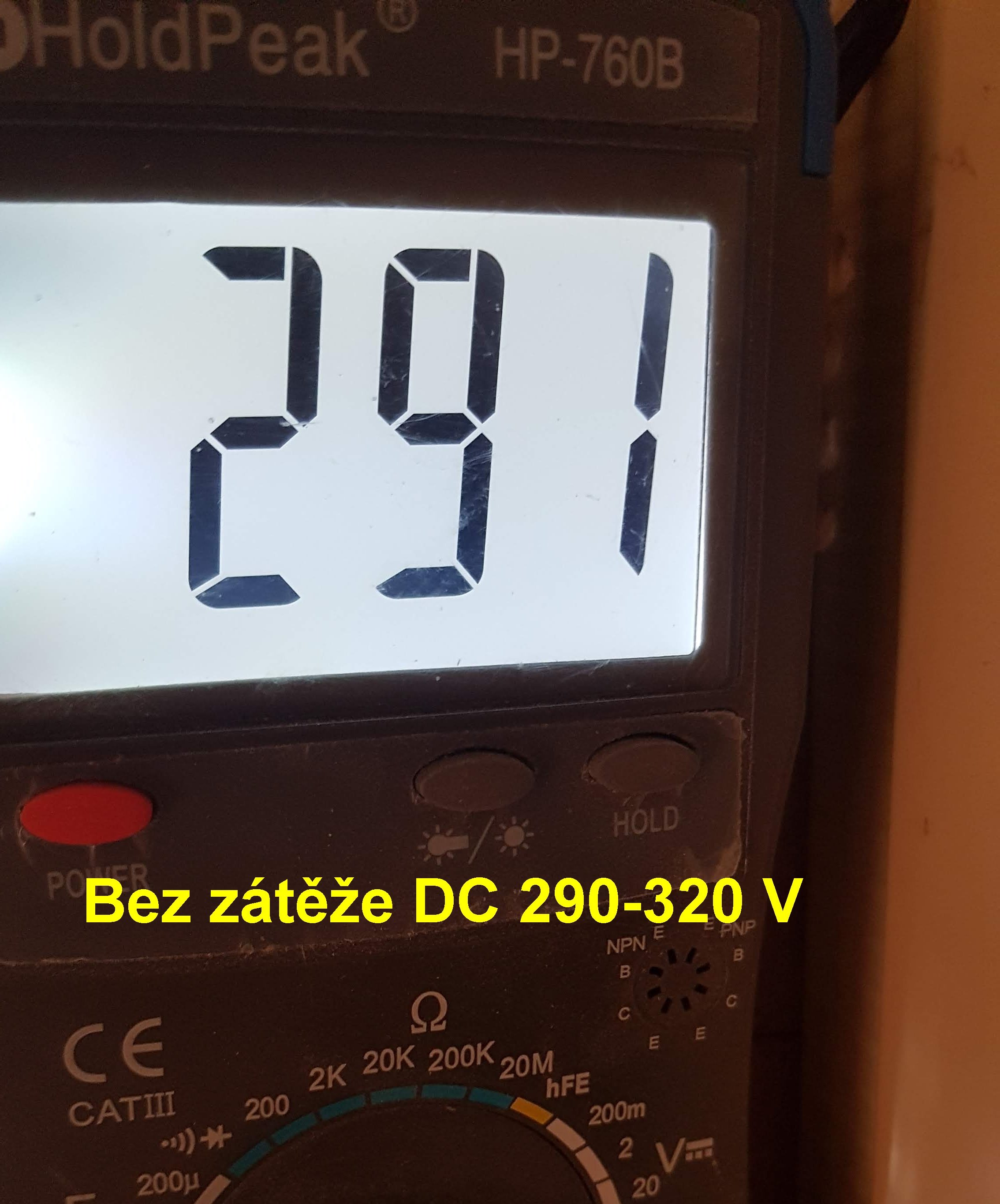

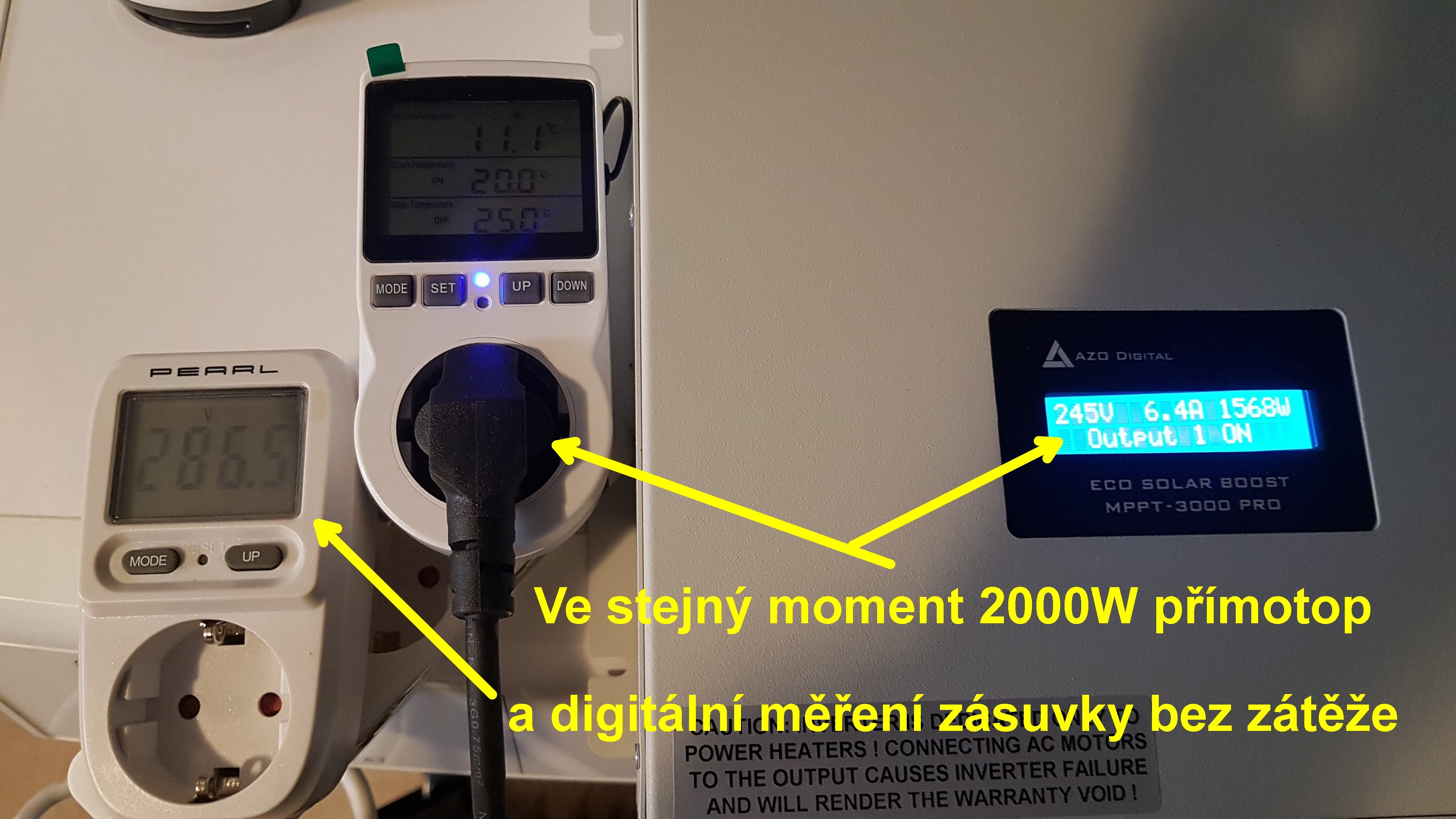

Osobně jsem slunce od 10.1. neviděl.motd píše: pát led 12, 2024 5:10 pmTaky to vidím na reklamaci. Měřil jsem napětí bez regulátoru a vycházelo to 265V, což přesně odpovídá 6xVoc. Po zapojení regulátoru začalo napětí pravidelně přeskakovat po 1,5 sekundě na hodnoty 212, 227, 235V s každým intervalem bzučela spirála trochu jinak. Na regulátoru není poznat, že je něco špatně, zelená dioda bliká jen z toho leze napětí o řád menší a bez osvitu cvaká. Bojler jsem zkoušel napojit ze sítě ne 230V a jede bez bzučení.
V pondělí odesílám na reklamaci. Díky za vaše postřehy.
A napětí na panelech na prázdno není všechno (bez proudu)
Tedy teď mám bez zátěže 290V a se zátěží (2000W - přímotop) spadne na DC 239V 0,63A = 150W před regulátorem.
Když připojím na MPPT Eco boost 3000 a přímotop 2000W za tohoto výkonu (150W), dělá to přesně to, co popisuješ.
Regulátor testuje různé úrovně napětí, to na měřáku skáče jak splašené 200-260V.
Spirála bzučí s každým jiným napětím - jiným tonem
Doma bych to mít teda nechtěl
Nicméně i na těch 150W přímotop topí. Málo - ale topí ( jasně jako cca 150W

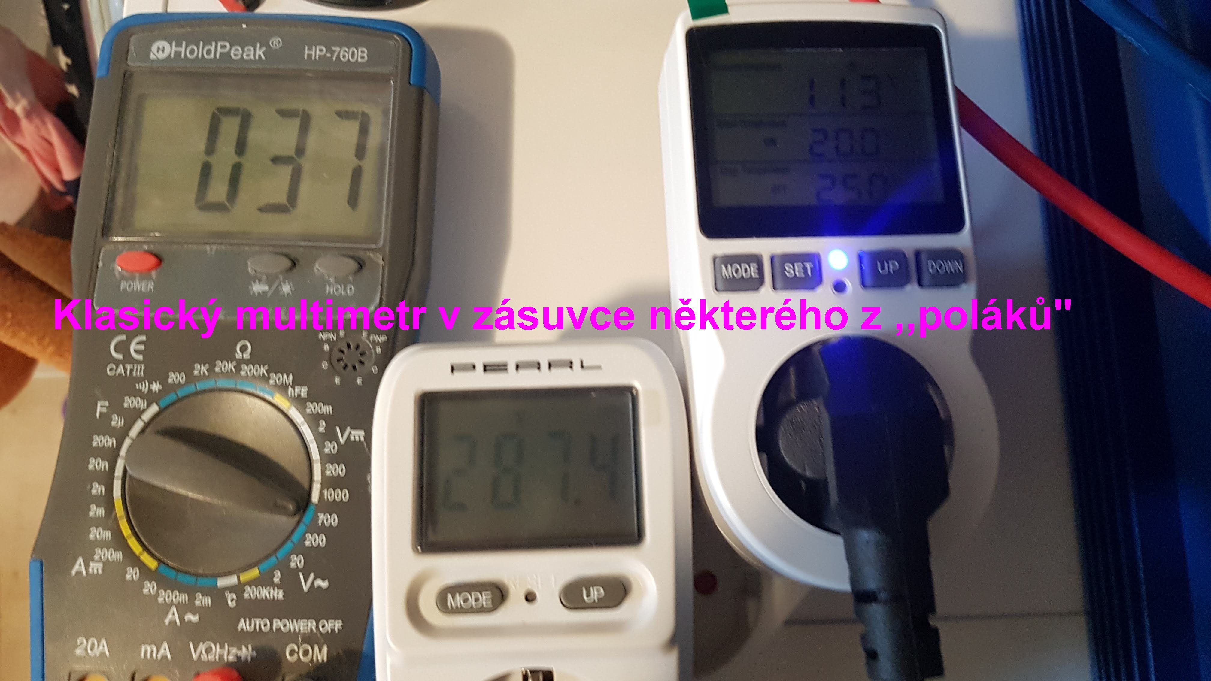

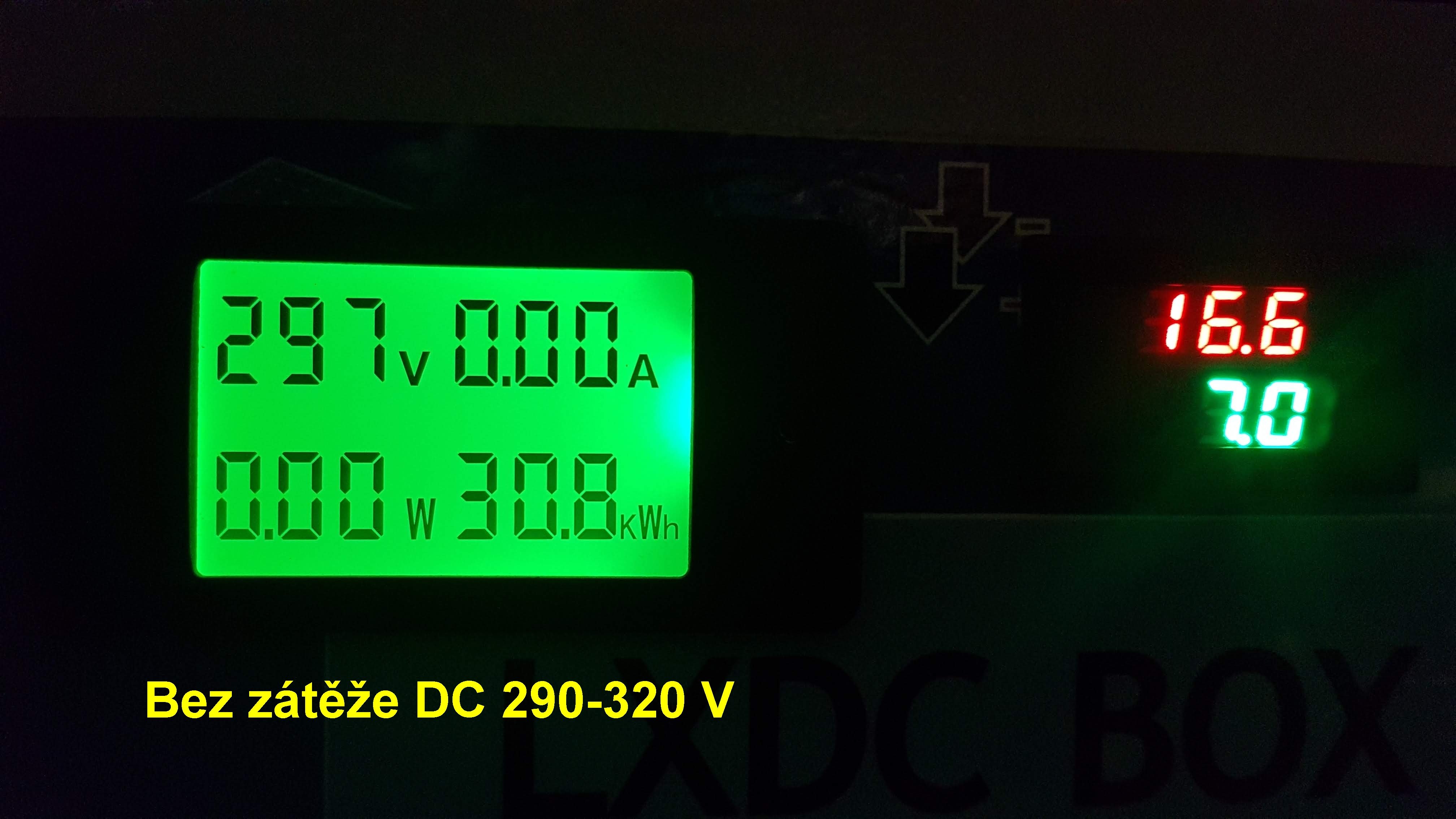

1. Klasickým multimetrem nelze měřit /ověřitmotd píše: pát led 12, 2024 5:10 pmTaky to vidím na reklamaci. Měřil jsem napětí bez regulátoru a vycházelo to 265V, což přesně odpovídá 6xVoc. Po zapojení regulátoru začalo napětí pravidelně přeskakovat po 1,5 sekundě na hodnoty 212, 227, 235V s každým intervalem bzučela spirála trochu jinak. Na regulátoru není poznat, že je něco špatně, zelená dioda bliká jen z toho leze napětí o řád menší a bez osvitu cvaká. Bojler jsem zkoušel napojit ze sítě ne 230V a jede bez bzučení.
2. V dané období nebylo slunce = nelze vyvodit tento závěr
3. Při nízkém napětí spirály bzučí normálně
4. Dioda bliká při provozu normálně, hledá ideální MPPT bod, při nízkém výkonu
= není důvod k reklamaci, nebo ?
Doporučuji pořídit nějaké měření na obě strany DC i AC - není to tak velká investice navíc informuje o systému a může měřit celkový zisk z FV
FOTO z mých včerejších pokusů přidávám i zde
