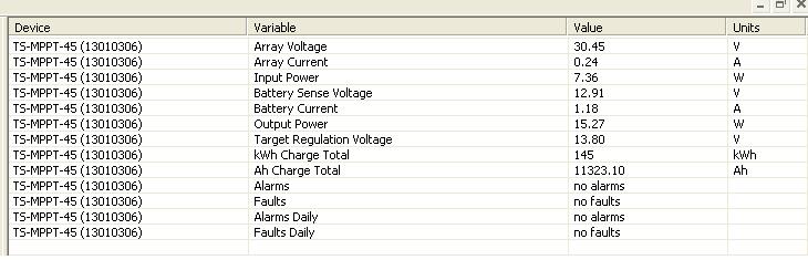

Všichni si tady děláme srandu z využití "volné" energie a já náhodně zjistil, že stačí zakoupit tento MPPT regulátor
Neloguji, jem jsen to náhodně nachytal při čumendě a nebyla to chvilka, vydrželo to tak 5 minut
Dobrých 8W, no né?

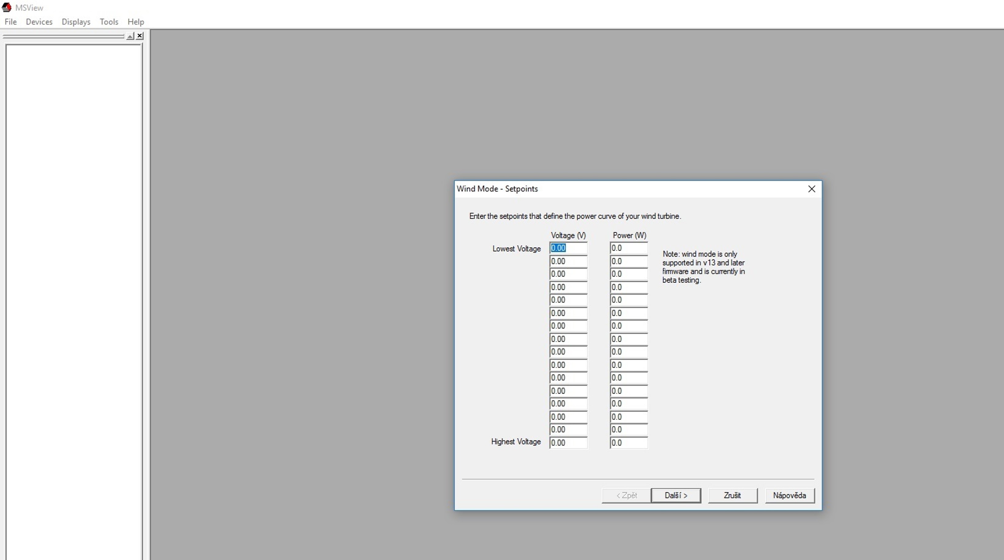

Ahoj, stal jsem se majitelem tohoto regulátoru který chci provozovat na větrné elektrárně. Mám generátor 48V "1600W" a systémové napětí 48V. V Tristaru je nahraný firmware pro větrné elektrárny. Jedná se mě o to, jakou nastavit vhodnou křivku pro tento generátor.

Pre spravny vypocet tabulky TS MPPT toho treba celkom dost. Minimalne otackovo/napatovu charakteristiku, priemer vrtule, ucinnost vrtule, jej rychlobeznost, resp. otacky pri roznych rychlostiach vetra. Kedze tabulka ocakava hodnoty napatia pod zatazou, tak ak nemas otackovo/napatovu charakteristiku v zatazi, treba vediet aspon vnutorny odpor jednej fazy statora generatora (ak nebudeme pre zjednodusenie pocitat s indukcnou zlozkou a pripadne dalsimi stratami, napr. v loziskach... ).
Alebo by sa dalo vychadzat z doterajsich merani a pozorovani. Prvy krok je vediet, pri akom vetre a akych otackach dosiahne turbina napatie akumulatora, resp. kedy zacne tiect nebijaci prud. To bude startovacia hodnota napatia a nejakeho pociatocneho maleho vykonu do prveho riadku tabulky. Tu ti TS umoznuje nastavit startovacie napatie vyssie ako napatie baterky, cim mozes zabezpecit optimalny rozbeh vrtule nebrzdenej prilis skorym odberom. Dalsie riadky nebudu priamou umerou, lebo pokles napatia pod zatacou sa zvysovanim vystupneho vykonu bude tiez zvysovat, ale napriek tomu sa to da rozumne rozpisat a potom sledovat ako sa to sprava v praxi a pripadne upravovat podla potreby. Ak je evidentne ze v niektorej faze je turbina prilis brzdena, tak si viem odmerat vystupne napatie v tom momente a v tabulke viem kde mam znizit odoberany vykon, alebo naopak ak sa prilis rozbieha, mozem v tom bode vykon zvysit. A pritom este v tabulke aj dodrzat maximalny prud generatora. V kazdom pripade to bude chciet nejaky cas na odladenie a bolo by vhodne mat k dispozicii minimalne meranie otacok vrtule a sily vetra. (Epizoda mojho ladenia turbiny: http://www.vawt.om2cm.sk/?q=node/990)
Zakladny princip tej tabulky je v tom, ze riadok urcuje maximalny strop vykonu pri danom napati. Zvysenim napatia sposobenym silnejsim vetrom a tym aj zvysenim otacok, program prechadza na dalsi riadok.
A este jedna vec. Okrem nahratia firmware netreba zabudnut na prepnutie mikroprepinaca DIP1 do ON. OFF je pre solar a klasicke MPPT.

Ahoj, prodejce generátoru jsem už kontaktoval. Uvidim co pošle, obávám se že nic. Co se týká nastavení DIP přepínačů, v jaké poloze mají být ty ostatní. Trochu se v tom ztrácím.

V prilohe je SK navod. DIP 2 a 3 - nastavenie systemoveho napatia. V pripade 48V oba ON. Je to lepsie ako nechat na auto.
DIP 4, 5, 6 - nastavenie nabijania. Ak mas ine ako Pb baterky, radsej nastavit zakaznicke a v programe zadat vlastne hodnoty. V tomto pripade vsetky ON. Hodnoty sa zadavaju pre 12V system, takze pre 48V system zapises hodnoty delene 4.
Vlastne hodnoty budes potrebovat aj preto, lebo musis nastavit mierne vyssie nabijacie napatie ako maju solarne regulatory na tej istej baterke. Inak bude TS prechadzat do absorbcie a pustat vrtulu do otacok. Mam to popisane na stranke.
DIP 7 - nastavenie Equalizacie - pre ine ako Pb OFF
DIP 8 - spristupnenie cez LAN. U TS MPPT 45 nema funkciu.

Díky za objasnění a návod. Vtom anglickém jsem se ztrácel, tady tomu už porozumím.

Tak už mě přišla odpověď: Hello Petr, I will send over the curve that I have. Generally you have to play with some of the inputs and adjust the settings for the 16 point curve.
No, myslím že si s tím budu muset nějak poradit....
- miroc
- Příspěvky: 388
- Reputace:46
- Lokalita: SK - pri TT
- Výkon panelů [Wp]: 7900
Re: MorningStar TriStar MPPT controler 45A
To vážne? Potom má ten človek turbínu schopnú dať viac ako 13 kW podľa tej tabuľky!
Akú veľkú má vrtuľu? Podľa papiera 4 m priemer? Pretože to je zásadná vec pre prepočet jeho nabuľky na tvoju, ak nemáte rovnako veľkú zametanú plochu vrtule.
Okrem toho, ten jeho nákres je s regulátorm Midnite, ktorý má max. vstupné napätie 250V. A výstupný prúd do aku 63A. Takže aj tu je tá tabuľka trochu zvláštna, lebo to čo je v jeho tabuľke nad 25A by už Midnite upieklo, alebo by ohraničil výstupný prúd. Nebudem špekulovať, Midnite nepoznám.
OK, je potrebné premerať napätia toho generátora, urobiť si priebeh U/RPM aspoň naprázdno a aspoň do 400 RPM (otáčky/min).
Z tej jeho tabuľky prvých 8-9 párov by mohlo byť ešte ako-tak reálnych (len zbežným posúdením, pretože to nie je ako prepočítať). TS má v tabuľke U (V) a P (W), takže prvá pokusná tabuľka by mohla byť takto navrhnutá. Ale to ukáže až premeranie U/RPM a za predpokladu, že vaše vrtule sú rovnako veľké. (Do stĺpca P pre TS jednoducho prenásobiť U so zodpovedajúcim I v jeho tabuľke.)
Ešte jedna poznámka pri použití TriStaru: Pri 120V už treba zadať maximálny výkon, resp. vyšší, aby sa generátor neroztáčal na vyššie napätie. TS znesie 150V a pri 120V už pindá chybovými hláseniami v logu.

Co se týká vrtule vypadá že má tuto: http://mwands.com/store/wind-turbine-pr ... d-turbines průměr asi 2m.
Já mám tuto: http://mwands.com/store/wind-turbine-pr ... blades-hub
musím pořešit ještě to měření otáček. Nejlepší by bylo měření AC z jedné fáze. Moc se mě tam nechce dávat něco takového: https://www.ebay.com/itm/12V-Hall-Proxi ... nmS809YyjQ nerad bych, aby se to zasukovalo někde ve stožáru.
