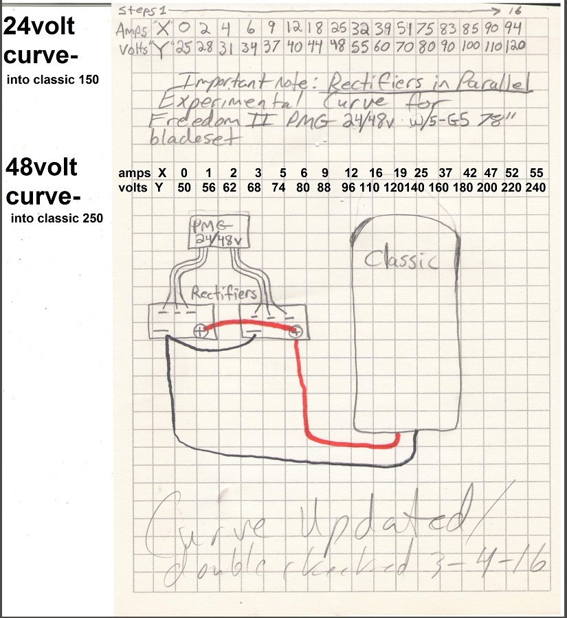

Tak už mě přišla odpověď: Hello Petr, I will send over the curve that I have. Generally you have to play with some of the inputs and adjust the settings for the 16 point curve.
No, myslím že si s tím budu muset nějak poradit....

To vážne? Potom má ten človek turbínu schopnú dať viac ako 13 kW podľa tej tabuľky!
Akú veľkú má vrtuľu? Podľa papiera 4 m priemer? Pretože to je zásadná vec pre prepočet jeho nabuľky na tvoju, ak nemáte rovnako veľkú zametanú plochu vrtule.
Okrem toho, ten jeho nákres je s regulátorm Midnite, ktorý má max. vstupné napätie 250V. A výstupný prúd do aku 63A. Takže aj tu je tá tabuľka trochu zvláštna, lebo to čo je v jeho tabuľke nad 25A by už Midnite upieklo, alebo by ohraničil výstupný prúd. Nebudem špekulovať, Midnite nepoznám.
OK, je potrebné premerať napätia toho generátora, urobiť si priebeh U/RPM aspoň naprázdno a aspoň do 400 RPM (otáčky/min).
Z tej jeho tabuľky prvých 8-9 párov by mohlo byť ešte ako-tak reálnych (len zbežným posúdením, pretože to nie je ako prepočítať). TS má v tabuľke U (V) a P (W), takže prvá pokusná tabuľka by mohla byť takto navrhnutá. Ale to ukáže až premeranie U/RPM a za predpokladu, že vaše vrtule sú rovnako veľké. (Do stĺpca P pre TS jednoducho prenásobiť U so zodpovedajúcim I v jeho tabuľke.)
Ešte jedna poznámka pri použití TriStaru: Pri 120V už treba zadať maximálny výkon, resp. vyšší, aby sa generátor neroztáčal na vyššie napätie. TS znesie 150V a pri 120V už pindá chybovými hláseniami v logu.

Co se týká vrtule vypadá že má tuto: http://mwands.com/store/wind-turbine-pr ... d-turbines průměr asi 2m.
Já mám tuto: http://mwands.com/store/wind-turbine-pr ... blades-hub
musím pořešit ještě to měření otáček. Nejlepší by bylo měření AC z jedné fáze. Moc se mě tam nechce dávat něco takového: https://www.ebay.com/itm/12V-Hall-Proxi ... nmS809YyjQ nerad bych, aby se to zasukovalo někde ve stožáru.

Ak je to tak ako pises, ze jeho vrtula ma priemer 2 m, tak je to potom hotova katastrofa. Je to nedoveryhodne od zaciatku do konca. A nie je to len o tom, ze s tak malym priemerom vrtule nie je mozne dosiahnut take vykony.
Ale vazne, nevedel som ze ide o tento typ vrtul. Este som totiz nenarazil na jedinu, ktora by aj nieco ukazala. Musi byt vichrica aby to nieco davalo a mam podozrenie, ze aj vtedy funguju skor tlakovo, a keby si namiesto tych listov nasadzal rovne pravitka, bolo by to to same.
Korunu tomu nasadzuje pouzitie Midnite, co je doslova zlocin. Pouzit taky skvely regulator k tak mizernej vrtuli je ako hadzat perly sviniam.
Bohuzial u tychto malych veternych turbiniek plati na 100 percent, ze lacne nebude dobre. Kvalitne veci si vyrobca necha zaplatit. A hlavne k nim da doveryhodne technicke udaje.
Nechcem ti brat iluzie, ale vela by som od toho neocakaval. Mozno spravna regulacia tomu malinko pomoze, ale zazraky to nebudu.
Ty si si mimochodom kupil este horsiu vrtulu nez ma on.

Teď už s tím moc nenadělám. Zkusím se s tím poprat, nějak poladím křivku a uvidím. U nás momentálně fouká tak do 6 m/s leze z toho tak do 200W při aktuálním nastavení Tristaru.

Peater, ak ma tvoja vrtula cca 1,6 m v priemere, tak musi fukat viac ako 6 m/s, aby davala 200W. Je to fyzikalne nemozne. Cista energia vetra na 2 m2 pri 6 m/s je 265W. Z toho odrataj 65 percent (ucinnost vrtule) a z vysledku dalsich aspon 20 percent (ucinnost generatora) a vysledok je maximalny teoreticky mozny vykon HAWT vrtulky s plochou 2 m2.
Ale inak drzim palce aby to fungovalo co najlepsie.
