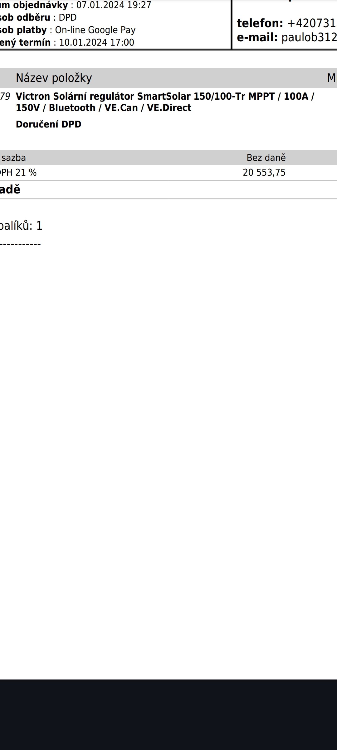

- Paulob
- Příspěvky: 303
- Reputace:44
- Lokalita: Ostrava
- Výkon panelů [Wp]: 26025
- Kapacita baterie [kWh]: 21,6
- Bydliště: Ostrava
- Lokalita:OstravaSystémové napětí:48VVýkon panelů [Wp]:26025 Kapacita baterie [kWh]:21,6
Re: Victron - začátečník
V objednávce je to uvedeno správně
Edit: tak koukám že UTima byl rychlejší.
