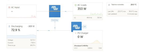

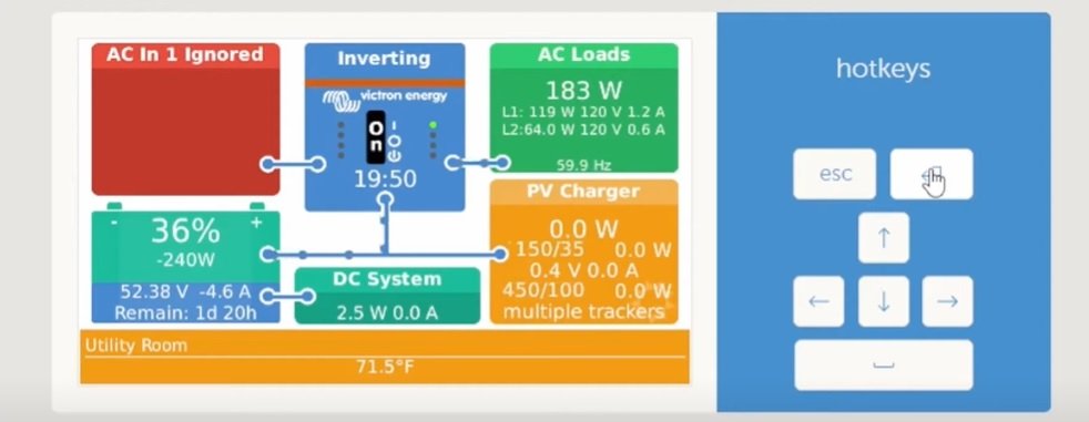

Jak nastavit aby byl INPUT Cerba videt ve VMR stejne jako Teplota? Input Cerba pokud to spravne chapu se spina proti GND? Videl jsem na videu ze v REMOTE CONSOLE ma videt teplotu na uvodni strane LCD Cerba a zaroven tam ma videt i vice MPPT jak to nastavit? Koukal jsem do nastaveni a nikde jsem to nenasel. Diky
