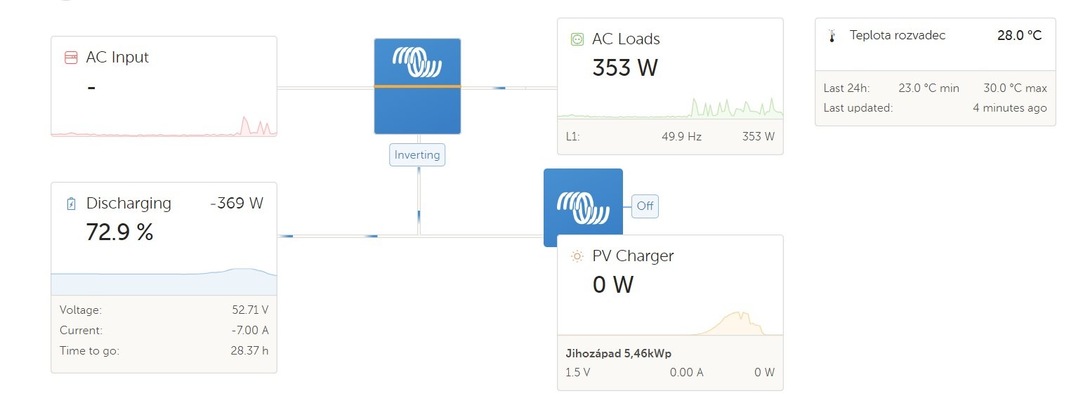

Zdravim mam Cerbo GX k nemu pripojene dotykove LCD 7” z ALI pres HDMI a USB. Lze nejak pres Cerbo zobrazit na tom samem LCD dashboard NODERED? Potreboval bych na rozvadeci videt jak Victron obrazovku tak mit moznost prepnout i dashboard. Diky

spíš ne. Jednodušší je pořídit levnej tablet s androidem a neřešit...

Asi to tak udělám než to nějak komplikovat, z rozvaděče vytáhnu nabíječku akorát nevím zda jde na tabletu nastavit aby pořád zobrazoval neuspal se. Mám tu jeden tablet po prckovy tak ho použiju. Kdyby to šlo přes Cerbo bylo by to takové elegantní řešení ale právě že jsem nikde nenašel že by to šlo:-)

zatím u každýho androidu to šlo, mám tam jenom nastavený snížení jasu, když je noc a nebo když u toho nikdo nestojí, ale neřeknu ti, jestli je to nějaká nadstavba lenovo, co tam teď mám, nebo to umí všechny... Pak už stačí jenom vytisknout držák na stěnu a na ploše udělat odkazy na patřičný url...

Jak nastavit aby byl INPUT Cerba videt ve VMR stejne jako Teplota? Input Cerba pokud to spravne chapu se spina proti GND? Videl jsem na videu ze v REMOTE CONSOLE ma videt teplotu na uvodni strane LCD Cerba a zaroven tam ma videt i vice MPPT jak to nastavit? Koukal jsem do nastaveni a nikde jsem to nenasel. Diky
