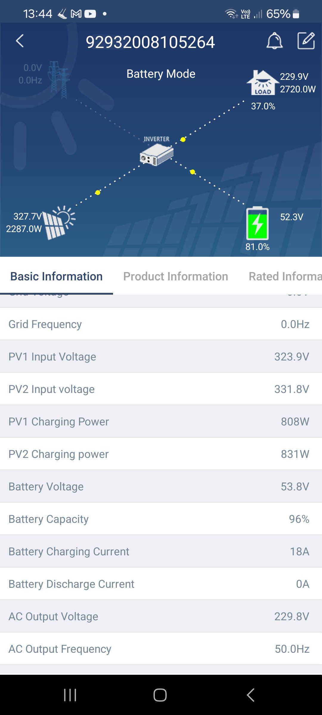

Re: Growatt vs Axpert
ano, bere hlavně z PV1 ale na druhém svítí jen napětí a nic z něho nebere, občas jen k ránu třeba pár wattu.
než jsem namontoval tenhle střídač tak jsem měl oba stringy spojene paralerně do grovatu 5000 spf a ten z toho cucal to co mohl skoro 6 KW
no je to divné, hlavně v aplikaci nikde nemám rozděleno PV1 a PV2 je tam jen jedna položka. a jen na displeji když se proklikavám tak tam jsou data z pv1 a pv2 ale není to nijak popsáno.
včera večer jsem i prohodil stringy mezi sebou a dneska mi to jede ani ne do 800w teď protože ten jeden string mám na severo západ ani e 3 kw, ale ten jih kde je 5 Kw se vůbec nepřipojuje

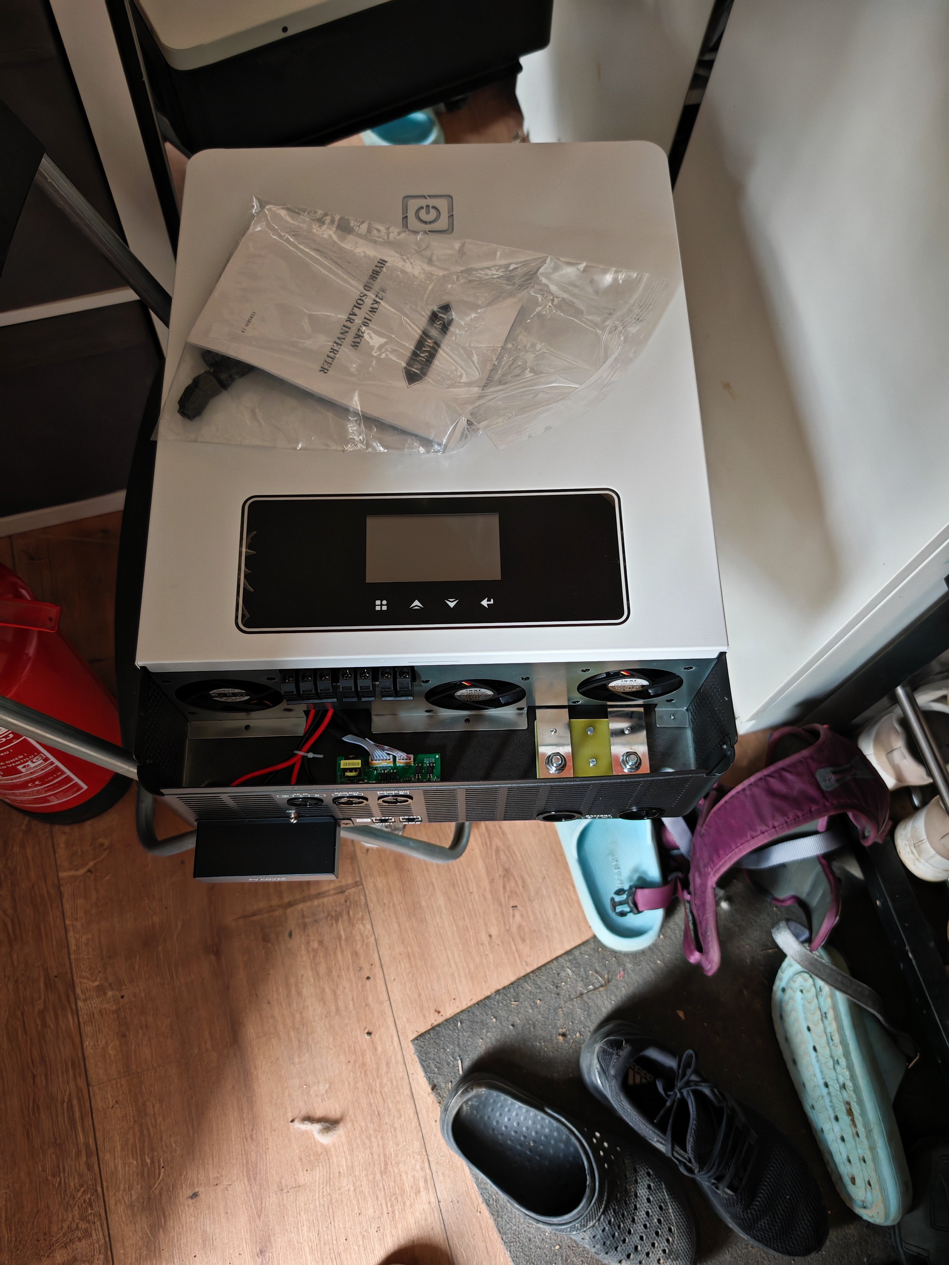

Dej sem fotku celýho měniče.

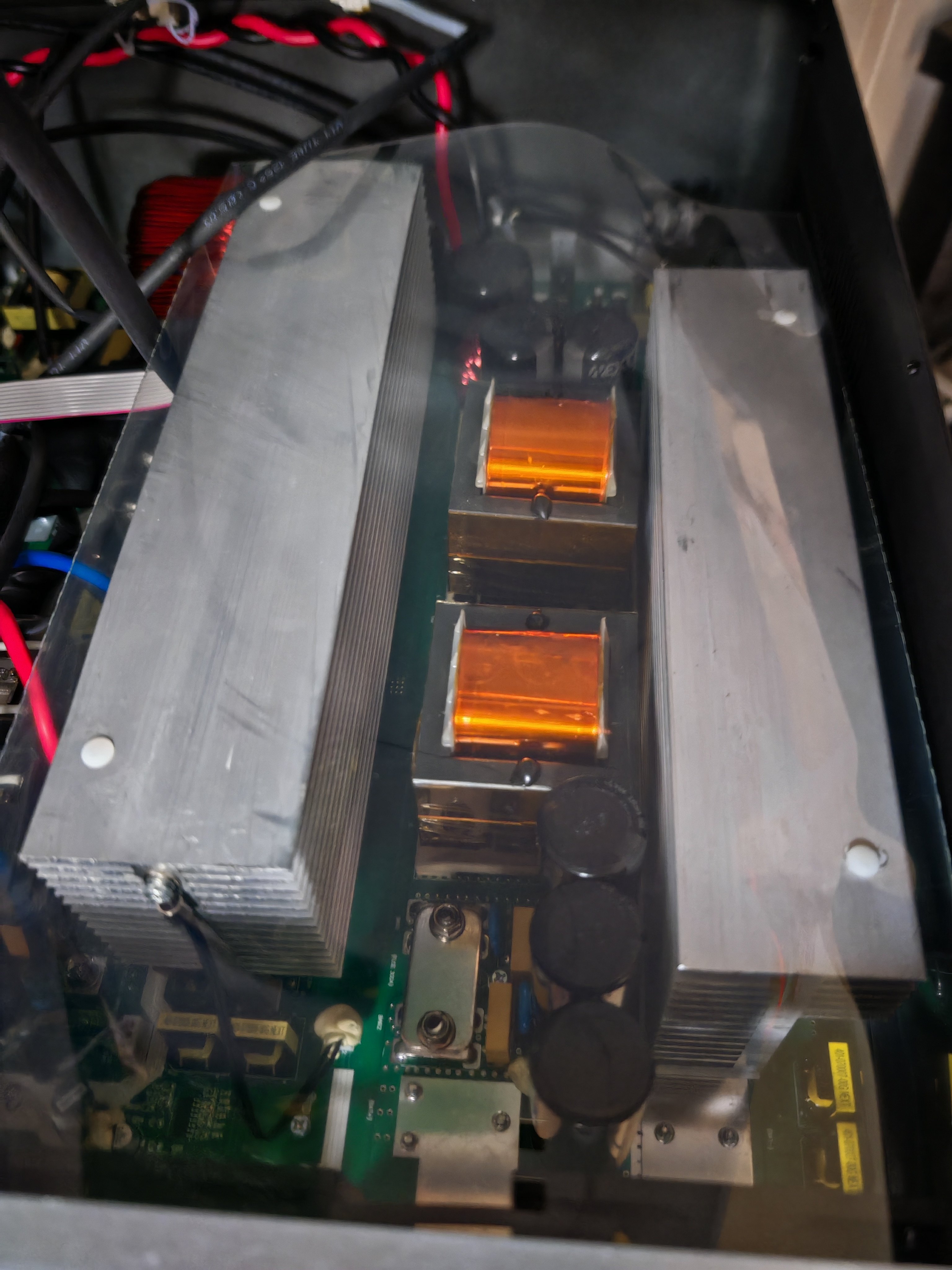

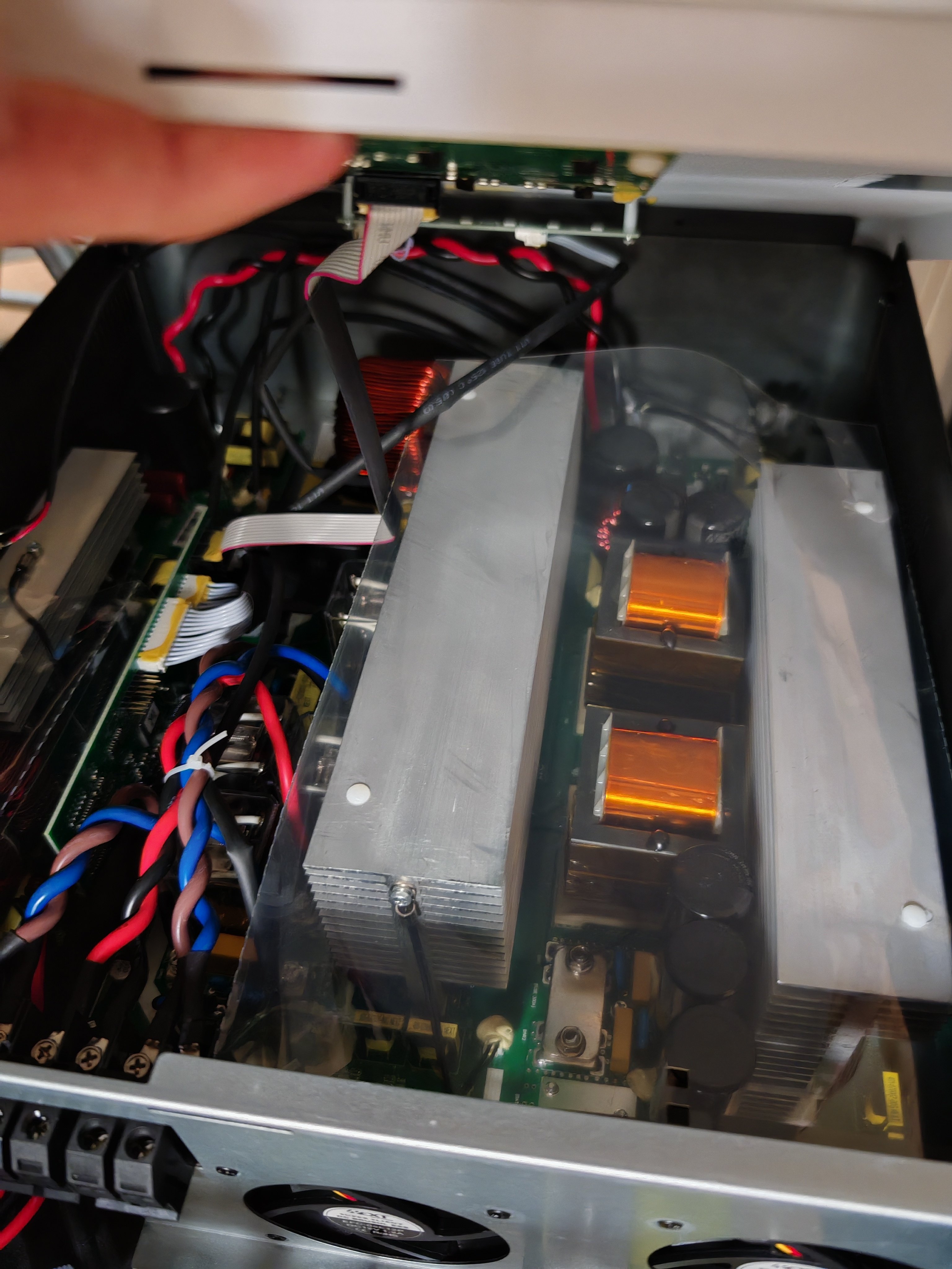

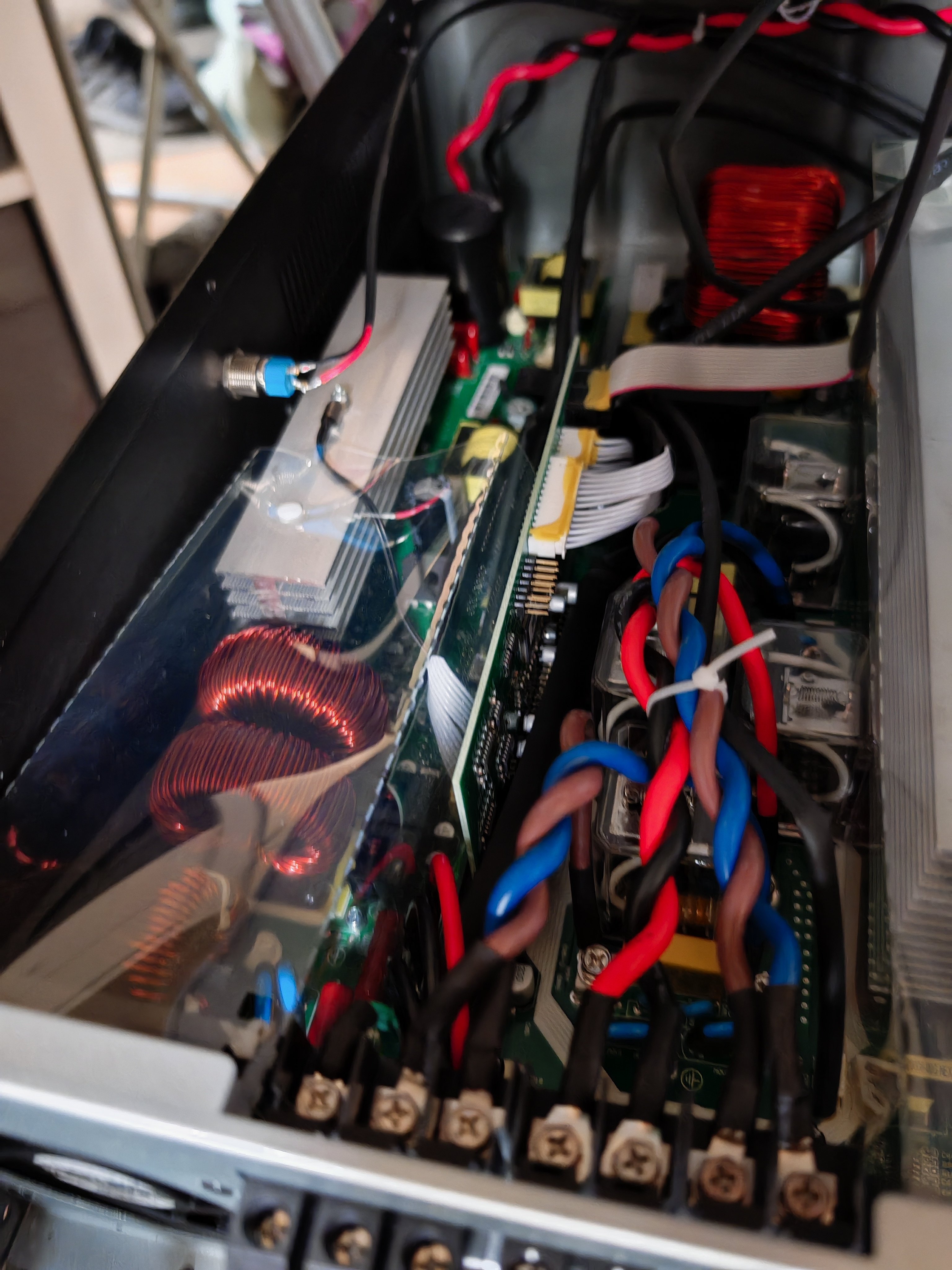

Toto není kopie MAXE,ale nějaký neznámý typ i když střeva vypadají podobně.
