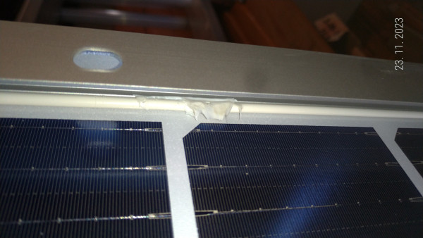

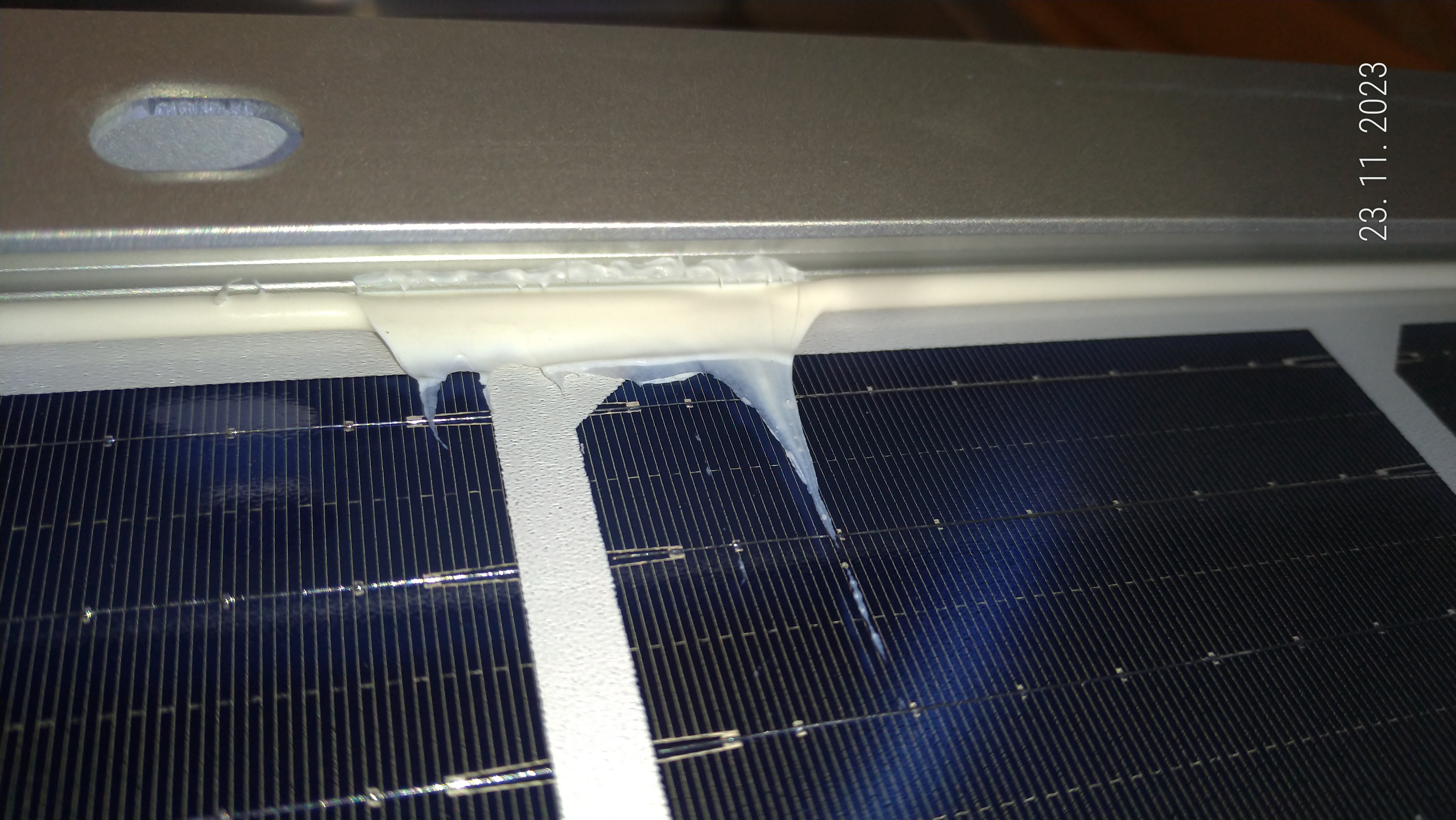

Objednal jsem si v obchodě Svět svítidel Blansko 12 ks fotovoltaických panelů Jolywood JW-HD108N. Jsou to panely bifaciální. Po doručení a kontrole jsem u 7 ks zjistil viditelné výrobní vady. Většinou se jednalo o poškozený nebo chybějící těsnící tmel a v jednom případě o zalisovaný cizí předmět na monokrystalickém křemíku. Panely jsem vrátil ve 14 denní lhůtě. Jen tady chci ukázat, co vám může prodejce zaslat.

Tak dokáži akceptovat že tmel nemusí být úplné na 100% jako podle pravítka, ale že někde nebude a jinde je roztečený až na články.....
To je nějaká 10tá kvalita.......a jde o to zda to bude vůbec vyrábět proud :-(

No v Jolywoodu asi bylo veselo a tekla rýžovice proudem ;) Ještě že to šlo vrátit..

Zvedavy píše: pon pro 11, 2023 4:57 am P_20231123_112214_1.jpgJen ještě upřesněním typ panelu.
Baví mě, že i ta nálepka je přes článek, sice je to zadní strana, ale proboha proč.

Ale hlavně že je na té nálepce logo TÜV .
