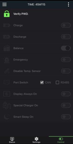

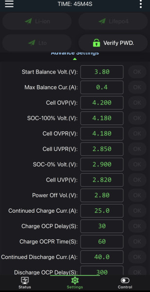

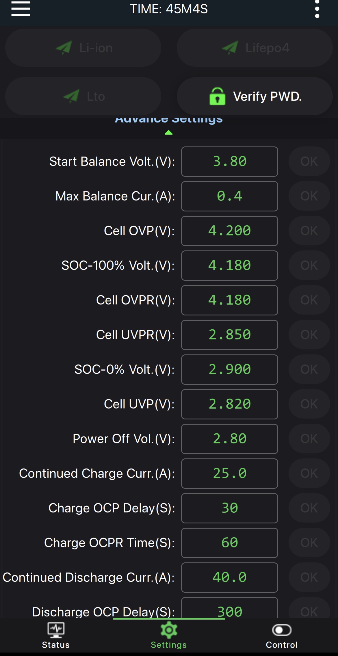

Zdravim da se aktualizovat FW u JK BMS? Dnes jsem pripojil JK BMS 40A prckovy do motorky a zjistil jsem ze uz je tam moznost nastavit kdy se ma synchronizovat SOC a i dalsi nastaveni. Chtel bych tento FW i do sve BMS na FVE aby se dala nastavit synchronizace SOC. Diky

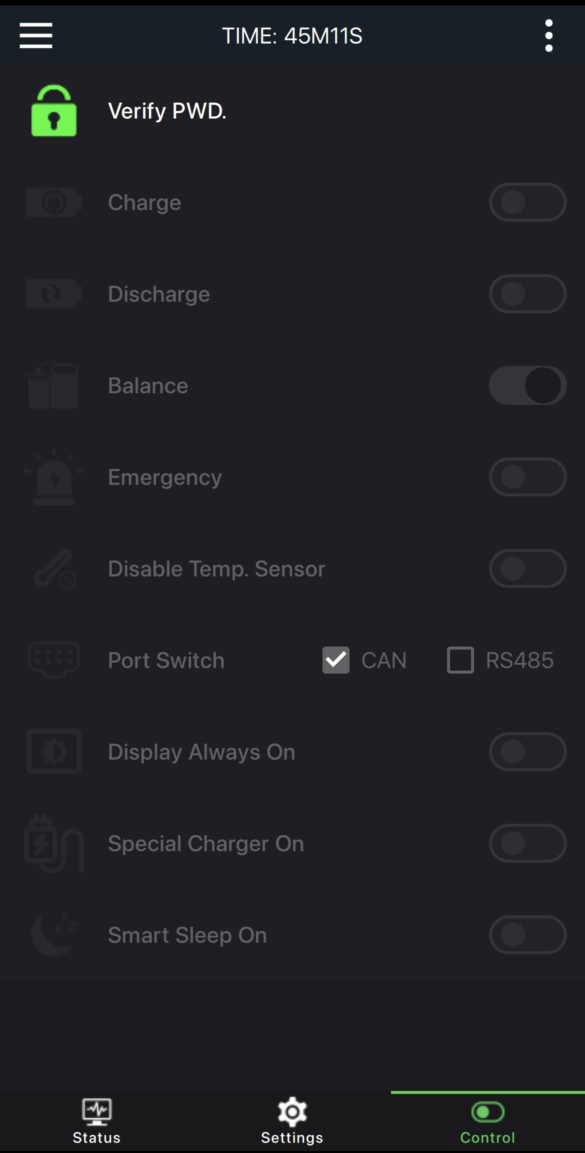

Hledal jsem co znamenaji polozky:
smart sleep on
special charger on
display always on-kdyz zapnu tuto polozku display stejne po chvili zhasne. Nema nekdo manual k teto nove verzi BMS. Diky
