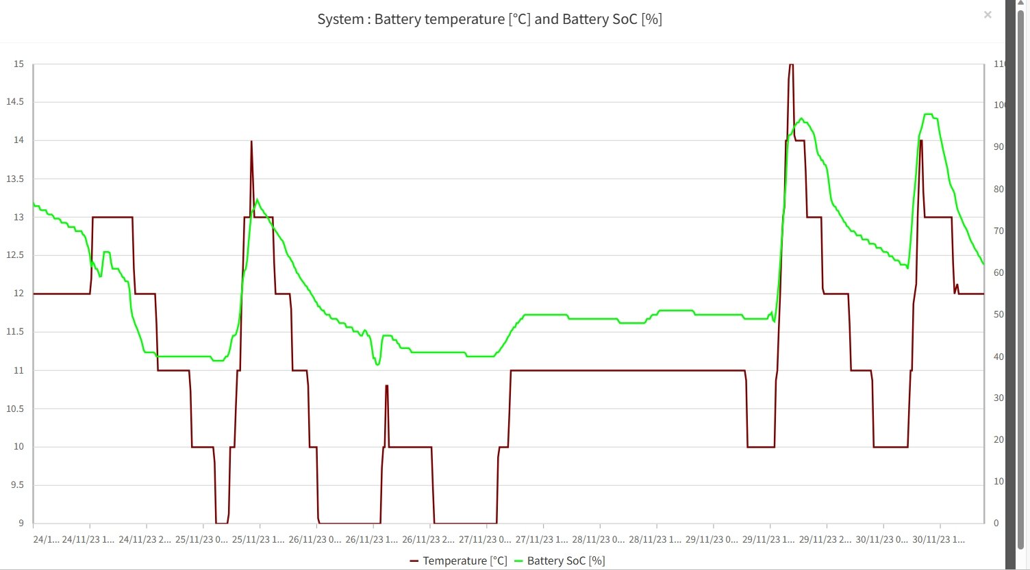

Zkušenost mi říká, že při nabíjení jde teplota vždy nahoru, viz graf:

Díky všem za výsledky měření.
Tak to vypadá, že u praktických baterek Jouleovo teplo ze ztrát převáží nad ochlazením chemickou reakci.
Tak to je fajn.
Díky.
