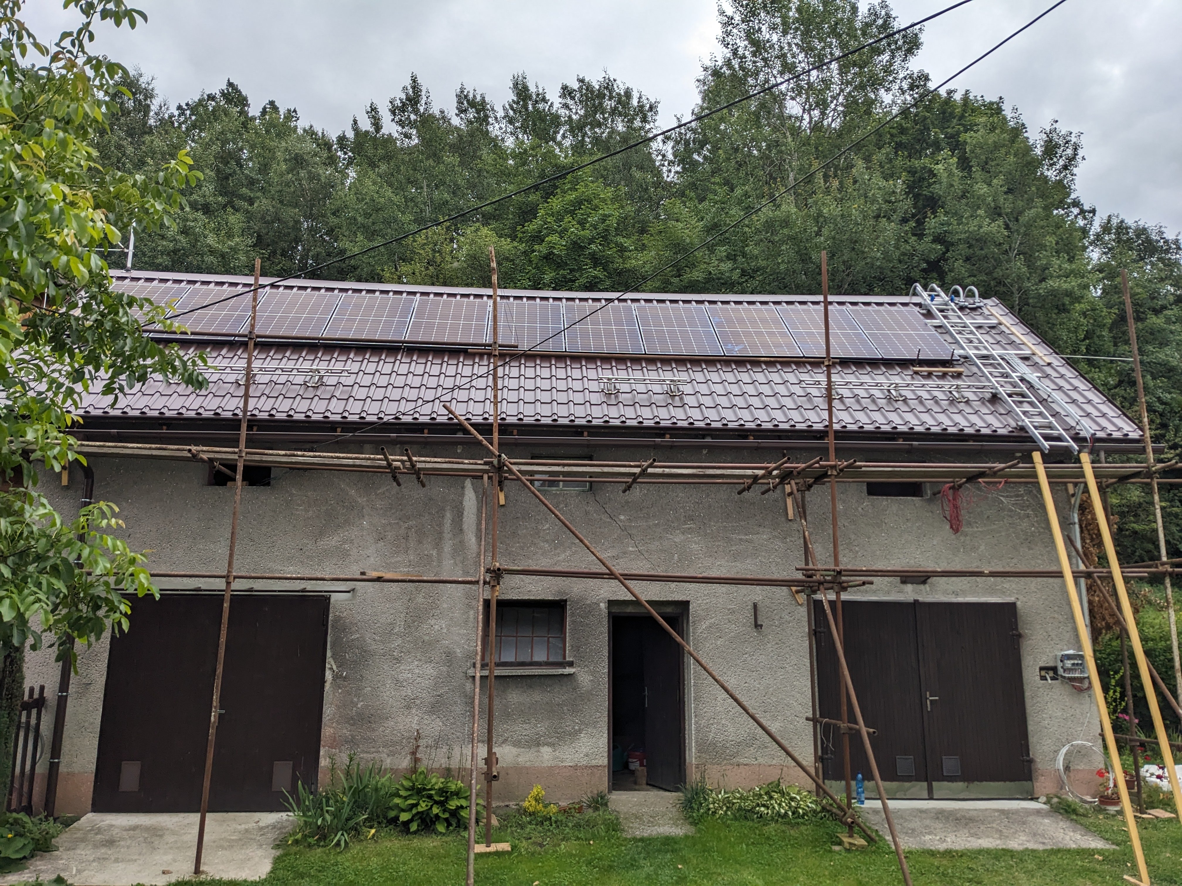

Pod střechou jsem postavil lešení, abych měl pohodlnou nástupní plochu.Tez píše: úte lis 21, 2023 6:25 pm
2) Jak se pohybovat na střeše? Mám sklon 30st, plánuji se jistit (lezecké vybavení mám) a napadlo mě vzít si třeba lezačky.
3) Jak dostat fyzicky panely na střechu? Jde to třeba nějak vytáhnout na laně? (Přežije panel přetažení přes hranu střehy, nezlomí se?)
V DEKu jsem koupil 2 jednoduché Al žebříky, k nim hřebenové háky, zespodu našrouboval dřevěné trámky obalené Mirelonem, abych nepoškrábal krytinu. Lano a úvazek jen při práci na okrajích.
K lešení jsem přidrátoval 2 střešní latě, dole o ně opřel panel, na 2 karabinky zacvakl lano, vytáhl na lešení, odepnul od lana a vynesl na konstrukci. Na fotce je pod posledním panelem pomocná konstrukce zaháknutá o spodní montážní profil. Panel jsem nahoře opřel o profil, dole mezi packy na pomocné konstrukci, aby byl cca 20cm nad střechou, zapojil a připáskoval kabely pod panelem, pak položil i na spodní profil a přišrouboval. Dá se to v pohodě zvládnout stylem sám si sám. Pomoc jsem potřeboval jen při stavbě 1. pole lešení (proto je tak křivé
Panely mám trochu menší 385Wp, asi 1050 x 1700mm.

Co se týče montáže samotné. Kluci co montují za úplatu bežně plošiny a podobný spomalovače práce nepoužívají. Vemou panel jednou rukou, dají na záda a po žebříku klidně 2,5 patra. Otrlejší mnontážníci auž dělají vše v jednom člověku. Vždycky když to vidím tak jdu radši někam jinam
Pokud máš problém s lezením na střechu, lešením atp nech si to namontovat. když nejsou komplikace a falcsystém je jednoduchej systém tak musí po obědě být hotovo.
Řešil jsem to stejně.

luky> Do lešení se mi fakt nechce, složitý to není, jasně, ale půl dne to stavět, půl dne rozebírat, půjčení, převoz... Kvůli těm pár panelům? Furt doufám, že to tam prostě nějak vytáhnu. A nebo fakt ta plošina.
Vejdou se mi cca 2 řady po 16 panelech, takže pořídit zatím jednu kompletní řadu by cesta byla, to ano. Uvidíme no.
PavelR> s lezením na střechu problém nemám, ale nikdy jsem to nezkoušel, tak sonduju, jak to dělají ostatní, abych třeba nevymýšlel kolo.
