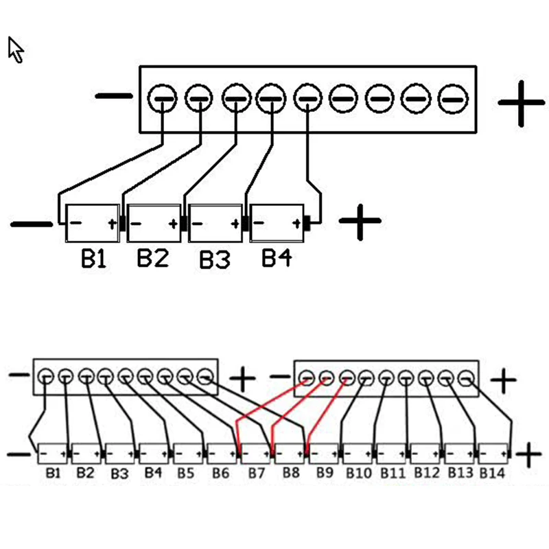

V odkazu uvádějí:. Jak obrázek, tak text naznačují, že se jedná o balancování mezi sousedními články.

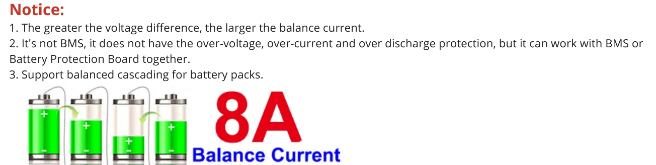

Me v textu nic z toho nerika ze to je mezi sousednima.
1. jen ze proud roste s diff
2. ze to neni bms
3. a tohl echapu ze jdou cele packy radit za sebou a balancery na ne a bude to fungovat
Obrazek bych vubec nebral na zretel. To si tak proste jen namalovali. Ale treba se seredne pletu

V textu uvádějí kaskádu, což odkazuje právě na to, že se balancuje kaskádově (postupně) mezi sousedy a ne na přeskáčku. Ale samozřejmě číňan často napíše něco, co neodpovídá skutečnosti nebo co myslí jinak.

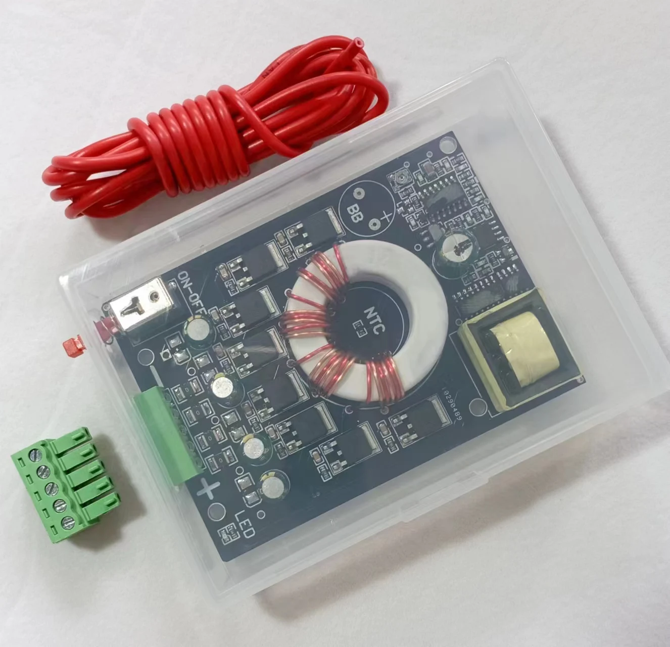

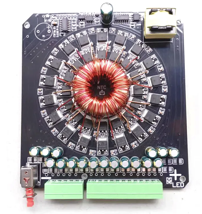

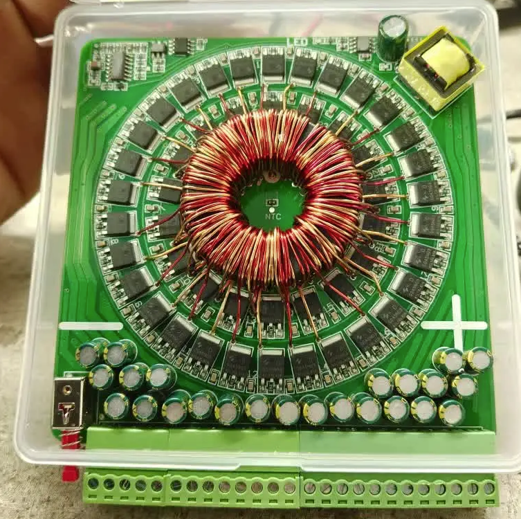

Balancer uvedený v prvním příspěvku ale takhle nefunguje. Z fotky je vidět, že nemá společný sekundár, ale každý článek má dvě vinutí a dva spínací MOSFETy. Všechny články se zřejmě spínají a balancují současně. Řídící část je totiž pro všechny velikosti stejná a neumožňuje spínat MOSFETy jednotlivých článků podle napětí. Nemá na spínání jednotlivých článků potřebný počet nožiček.

Možná to bude úspornější varianta, kdy se spíná mosfet jen u článku(ů) které jsou vysoko a energie jde druhým vinutím přes diodu do každého článku. Z fotek nemusí být hned patrné co je mosfet a co obyč. dioda. Pak má vlastně každý článek svůj primár i svůj sekundár. Podle těch 4 vyhlazovacích kondenzátorů (u 4S verze) by to tak mohlo být, tedy 4 tranzistory, 4 diody a čtyři kondenzátory + nějaké smetí okolo. Ovládání (buzení) z procesoru může být multiplexem nebo změnou polarity, ale z fotek je houby vidět.

Z fotek je vidět, že řídící obvody jsou pro 4, 17 i 24 článků naprosto stejné. Nemůžou se spínat jednotlivé články, na to nemá řídící elektronika dost vývodů. Taky je vidět, že obě vinutí pro každý článek mají společný jeden vývod.
Všechny články se musejí spínat současně. Článek s nejmenším napětím sytí jádro nejméně, článek s nejvyšším nejvíc. Naopak v druhé fázi jde energie nejvíce do článků s nejnižším napětím.
