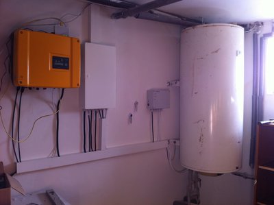

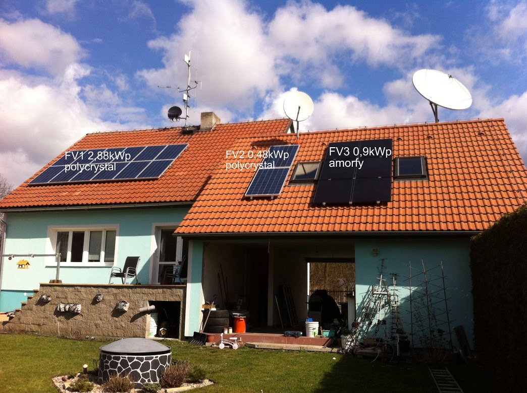

Tak chatička na Bořetíně 300Wp , mě dala impuls pustit se do FVE na vlastním RD.
Doufám, že na mne nepošlete mraky , jelikož jsem postavil FVE připojenou na síť, v režimu zeleného bonusu.
O získání povolení k připojení a licence psát nebudu ČEZ je ČEZ a tak k mé FVE.
FVE byla postavena svépomocí, za účelem snížení nákladů za energie.
FVE je připojena k síti třífázovým střídačem, 2,88kWp třífázově !!!!! podmínka ČEZu.
Skoro všechna vyrobená energie se spotřebovává v RD a přebytky se ukládají v 200l bojleru a v NICD akumulátorech, jelikož vodu ohřívám plynem , půjdou dolu i kubíky s plynem.
Vše je řízeno přes Wattrouter, přetoky do sítě jsou zatím něco přes 10-15%.
Zde je pár fotek FVE.

Používám Kostal Piko 5,5, předtím jsem měl Fronius 3.0, ČEZ prý provedl místní šetření takže jestli chci připojit tak 3f.tomas píše:Pro 2,88kW tři fáze? Tak s tím jsem se ještě nesetkal, většinou ČEZ požaduje od 4,6kW tři fáze. Co tam máte za 3f. střídač?

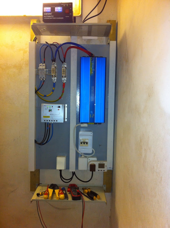

Baterie jdou do měniče 2,5kw, v RD jsou některé okruhy napájené z tohoto měniče ( počítače, routry, osvětlení RD).

Mám 1f nabíječku 24V/20A, nyní ji provozuju s 2*panel 240Wp + regulátor, tak to začíná nabíbíjet už od rána a nabíječka se připojí pozdělji, když je výkon na FVE. Jo přes zimu je to s nabíjením problém, přemýšlím , že bych nabíjení pouštěl na nízký tarif, ale ten nemám, tak o něm uvažuji.rob.brno píše:Tedy 3f-nabíječka s příkonem 700W? Myslím, že v zimě to minimum 700W z FV půjde do baterek málokdy a baterky nebudou skoro vůbec nabíjeny.KarelSt píše:Ano je to tak, až když je přebytek vyšší o 700W, vypne bojler a zapne se nabíjení a když výroba ještě stoupá posílá se přebytek do bojleru.SJM píše:Rozumím údajům ve Wattrouteru správně, že pokud je dodaná energie vyšší než spotřeba, tak první prioritou je nabíjení bojhleru a až druhou prioritou je nabíjení aku?
